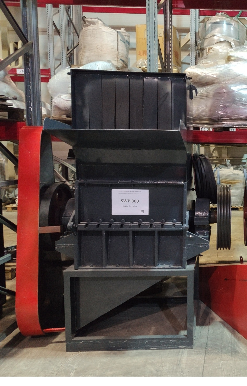

Дробилка SWP-800 для измельчения ПЭТ бутылок.Дробилка для ящиков, канистр, пленкиДробилка с ножами "Ласточкин хвост"Мощность привода - 37кВтПолноценный щит управления со всеми необходимыми защитами...
ООО «Глобал-Маш»В наличии на складе дробилка SWP-800
Отлично подходит под твердые материалы. Обладает большим загрузочным окном что позволяет загружать такие материалы как канистры, ящики.
Материал для переработки : Пвд, пнд, пп, абс, пс, пластик, пластмасса, полимеры, вторсырье
Производитель Китай
Производительность 600 кг/ч
Вес 2200 кг
Общие размеры (ДхШхВ) 2500x1800x2210 мм
Характеристики двигателя
Силовая передача Ременная
Рабочее напряжение 380 В
Мощность двигателя 45 кВт
Загрузка сырья
Загрузочное окно (ДхШ) 850x560 мм
Характеристики фракционной сетки
Выходящая фракция 16 мм
Калибр ячейки 16 мм
Тип сетки Съёмная
Характеристики ножей
Количество стационарных ножей 4 шт
Количество роторных ножей 6 шт
Количество ножей 10 шт
Расположение ножей Косой рез
