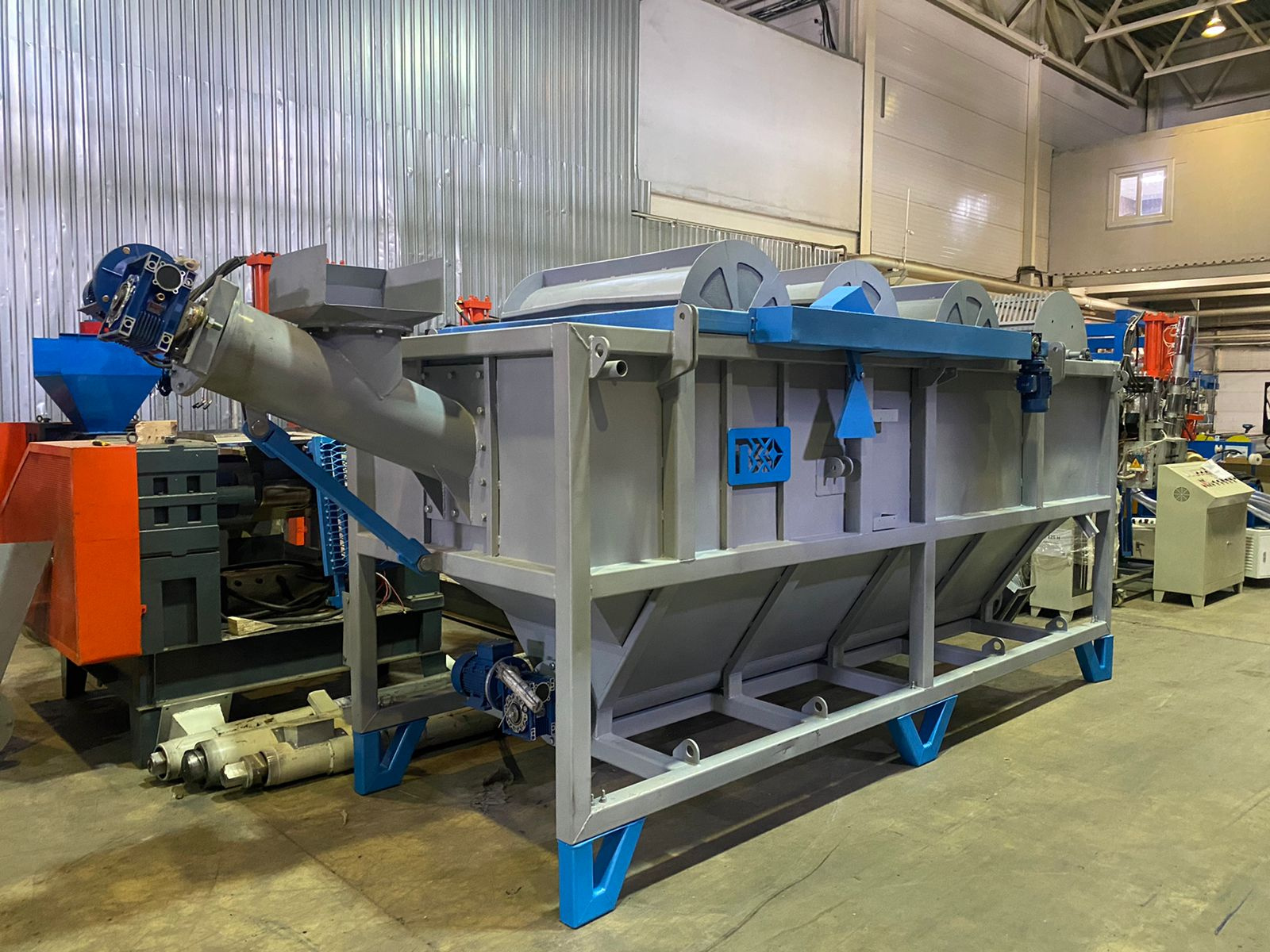

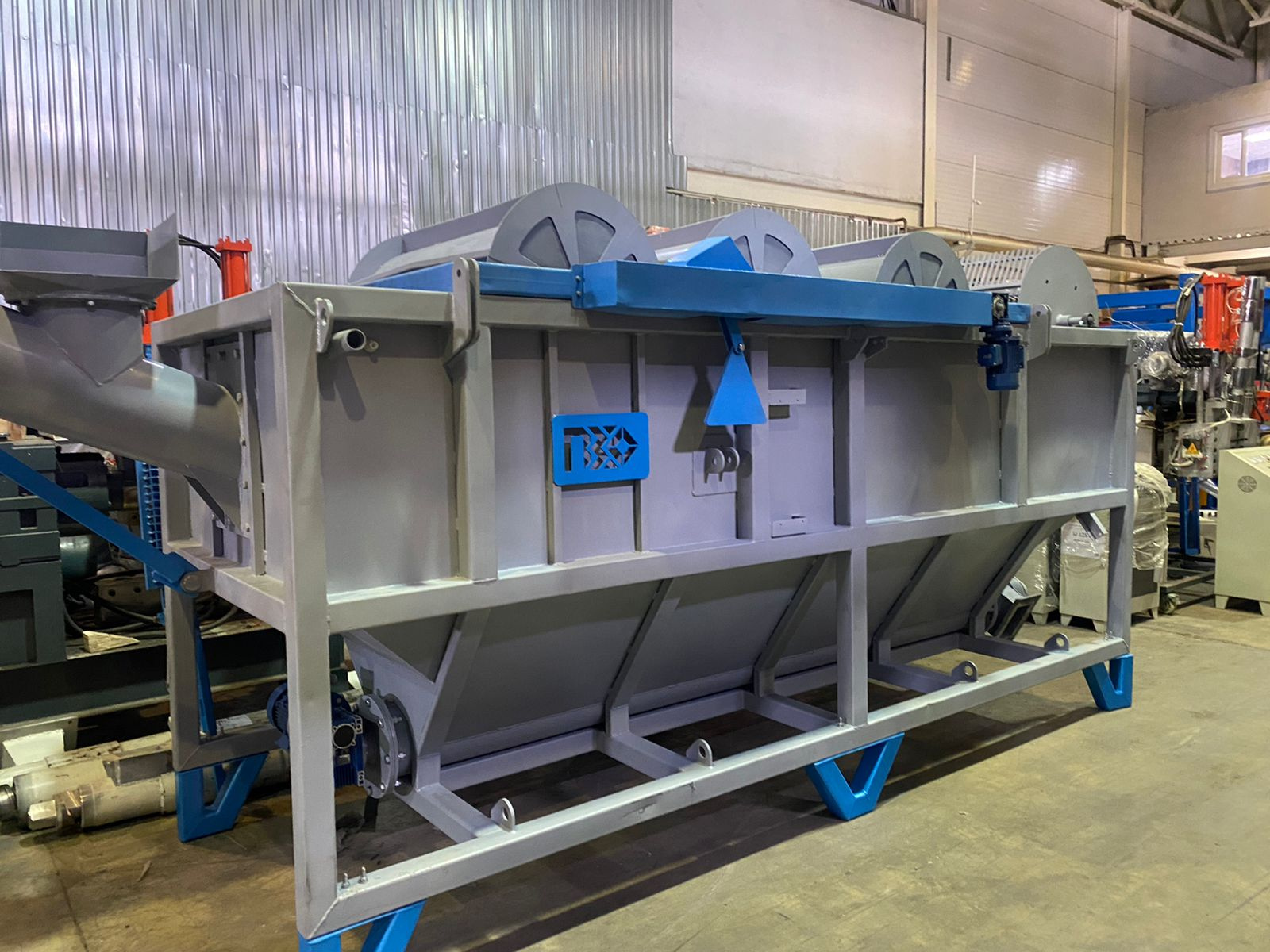

Ванна флотации предназначена для мойки и отделения загрязнений от дробленых полимеров с положительной и отрицательной плавучестью. Предназначена для использования с подачей сырья пневмотранспортом.
Принцип работы: сырье при помощи пневмотранспорта и установленного циклона попадает в зону загрузки, оттуда подхватывается шнековым загрузчиком и выгружается ниже уровня воды в ванну.
Сырье с положительной плавучестью всплывает, отделяется от тяжелых материалов и направляется потоком воды и вращающимися перфорированными лопатками к другому концу ванны, где выгружается через лоток для следующих операций.
Сырье с отрицательной плавучестью перемещается установленным снизу шнеком к другому концу ванны, отделяется от плавучих материалов и попадает в зону выгрузки. В зоне выгрузки сырье подхватывается наклонным шнековым транспортером и выгружается для дальнейших операций.
  • Габариты ДхШхВ, мм: 5526х2580х3645
  • Толщина стенок, мм: 2
  • Производительность максимальная, кг/ч: 900
  • Общая потребляемая мощность двигателей, кВт: 4,75
  • Рабочий объём воды, л: 5500
  • Стоимость запуска: 12000
  • Срок изготовления (в раб. днях): 40
