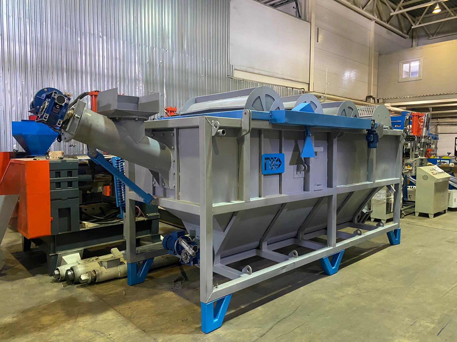

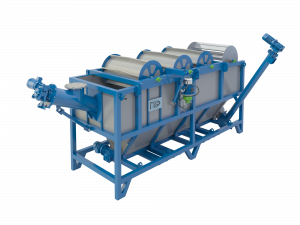

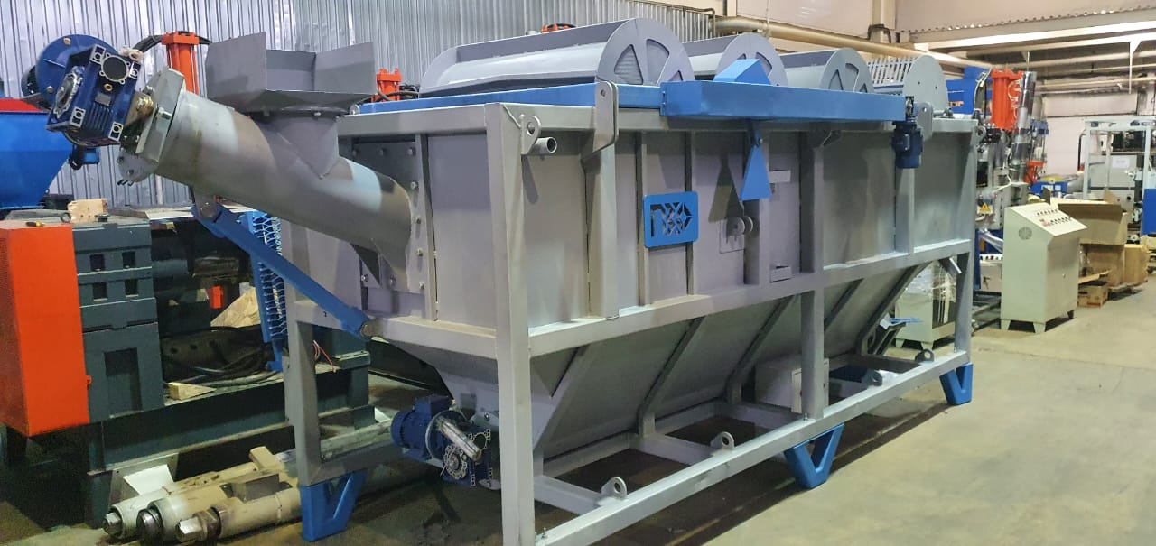

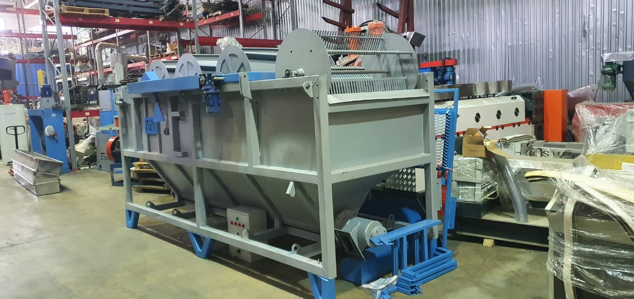

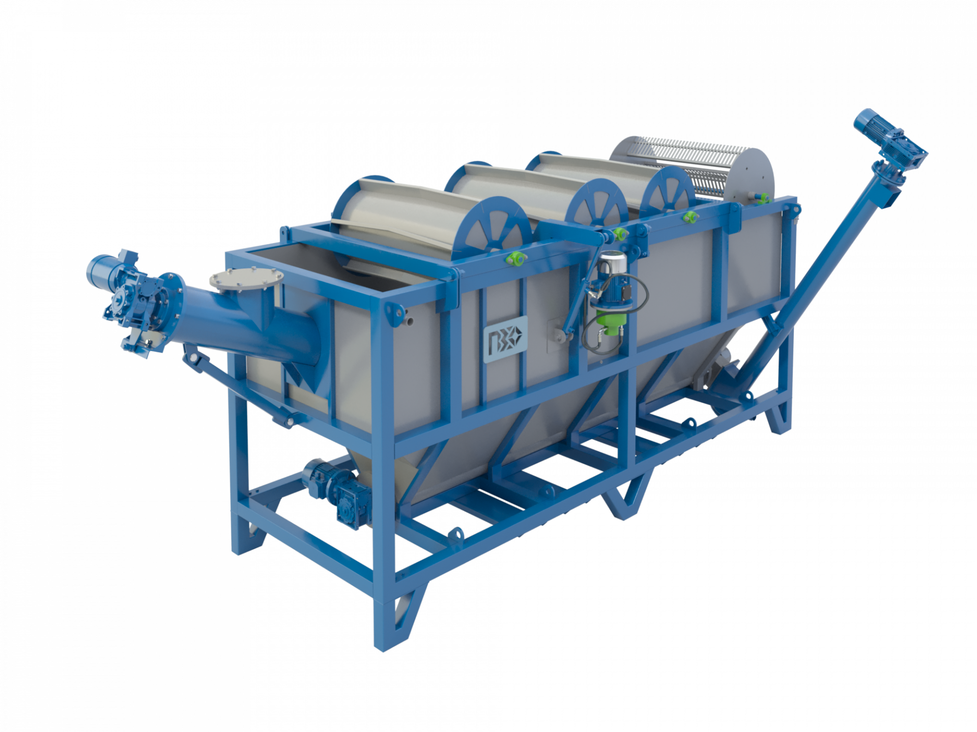

Ванна флотации предназначена для мойки и отделения загрязнений от дробленых полимеров с положительной и отрицательной плавучестью. Предназначена...
Ванна флотации предназначена для мойки и отделения загрязнений от дробленых полимеров с положительной и отрицательной плавучестью. Предназначена для использования с подачей сырья пневмотранспортом.
Принцип работы: сырье при помощи пневмотранспорта и установленного циклона попадает в зону загрузки, оттуда подхватывается шнековым загрузчиком и выгружается ниже уровня воды в ванну.
Сырье с положительной плавучестью всплывает, отделяется от тяжелых материалов и направляется потоком воды и вращающимися перфорированными лопатками к другому концу ванны, где выгружается через лоток для следующих операций.
Сырье с отрицательной плавучестью перемещается установленным снизу шнеком к другому концу ванны, отделяется от плавучих материалов и попадает в зону выгрузки. В зоне выгрузки сырье подхватывается наклонным шнековым транспортером и выгружается для дальнейших операций.

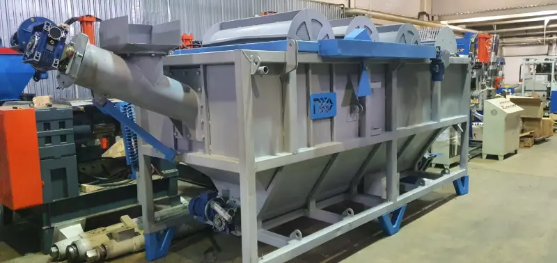

Мойка полимеров с положительной и отрицательной плавучестью. Ванна флотации PZO-VF302+ в комплекте с приставным шнековым транспортером PZO-VH. Сырье с положительной плавучестью выгружается...
