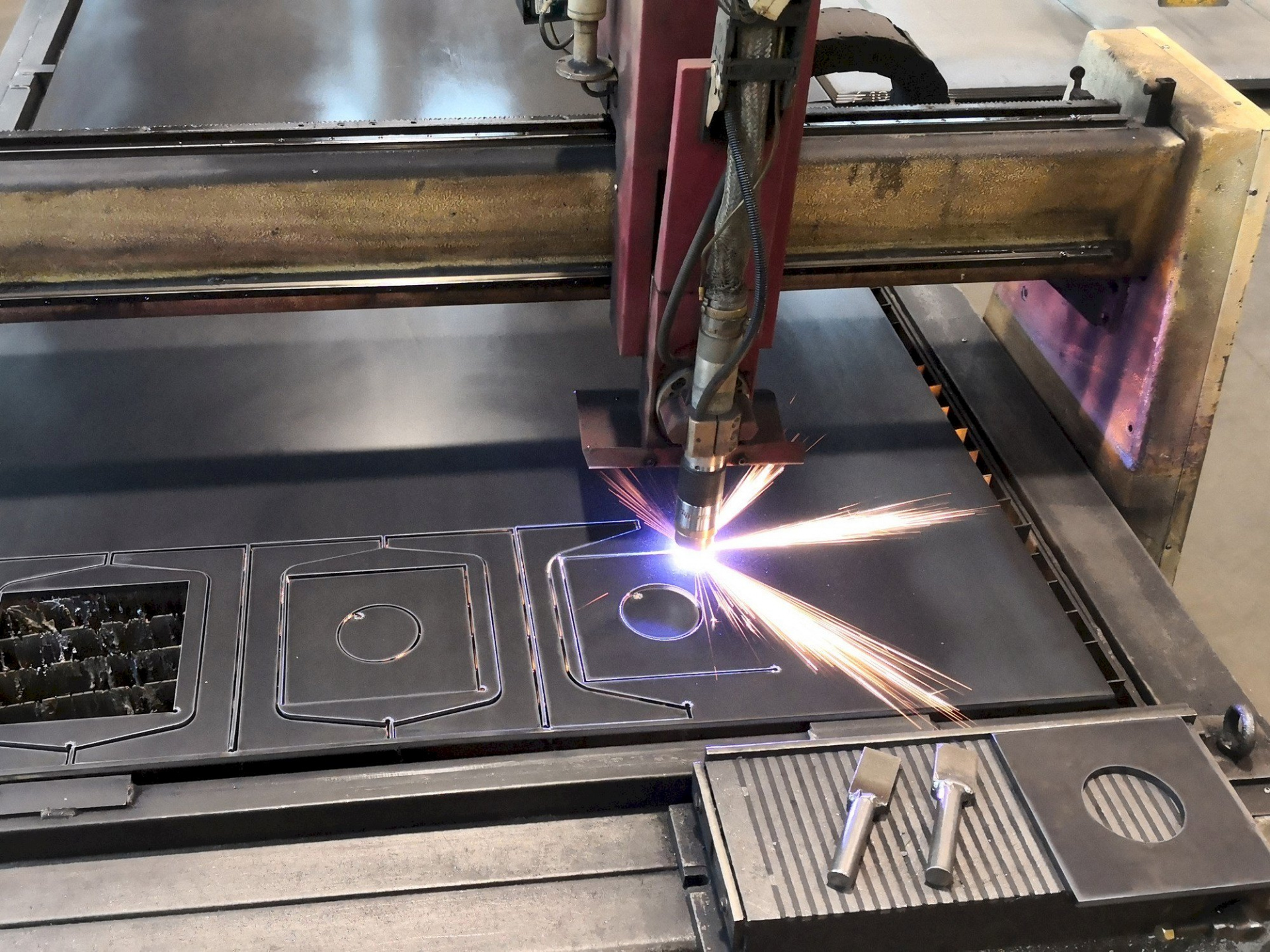

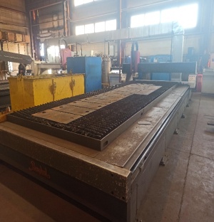

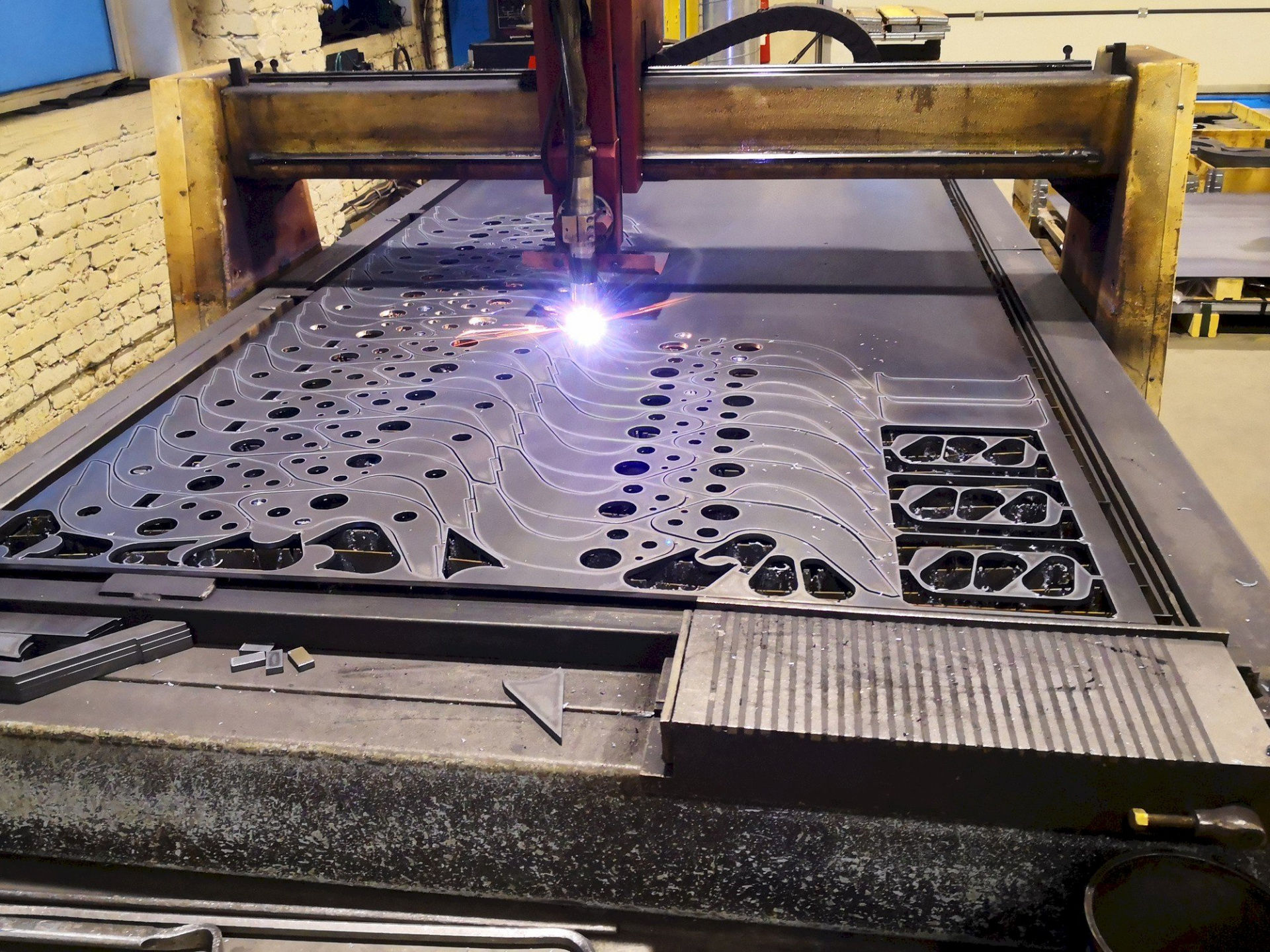

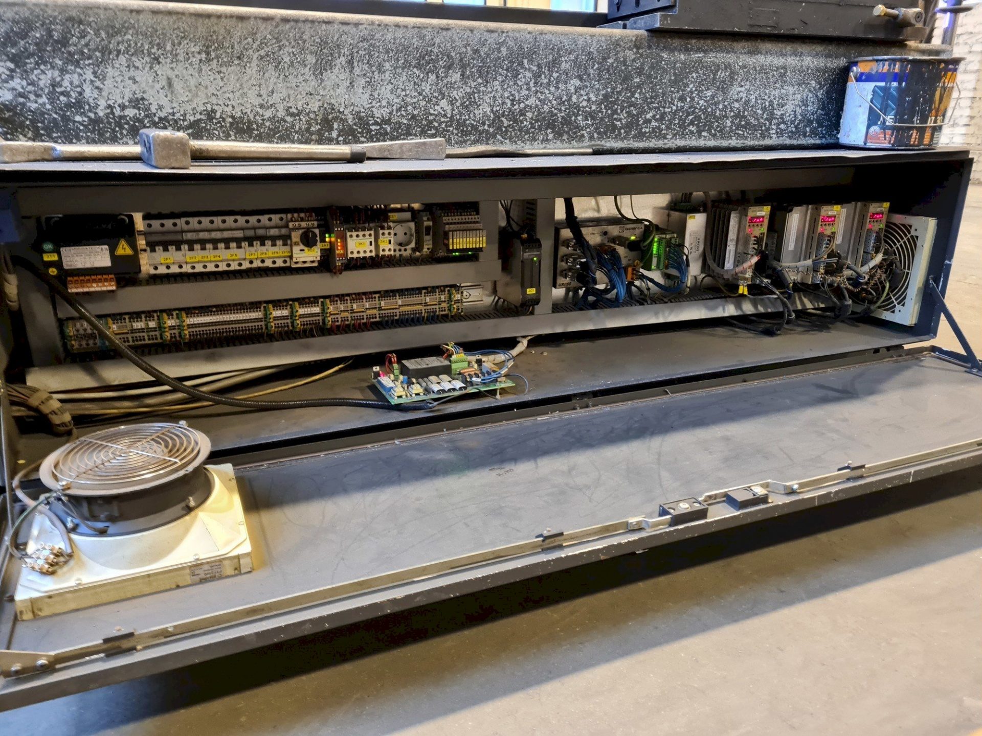

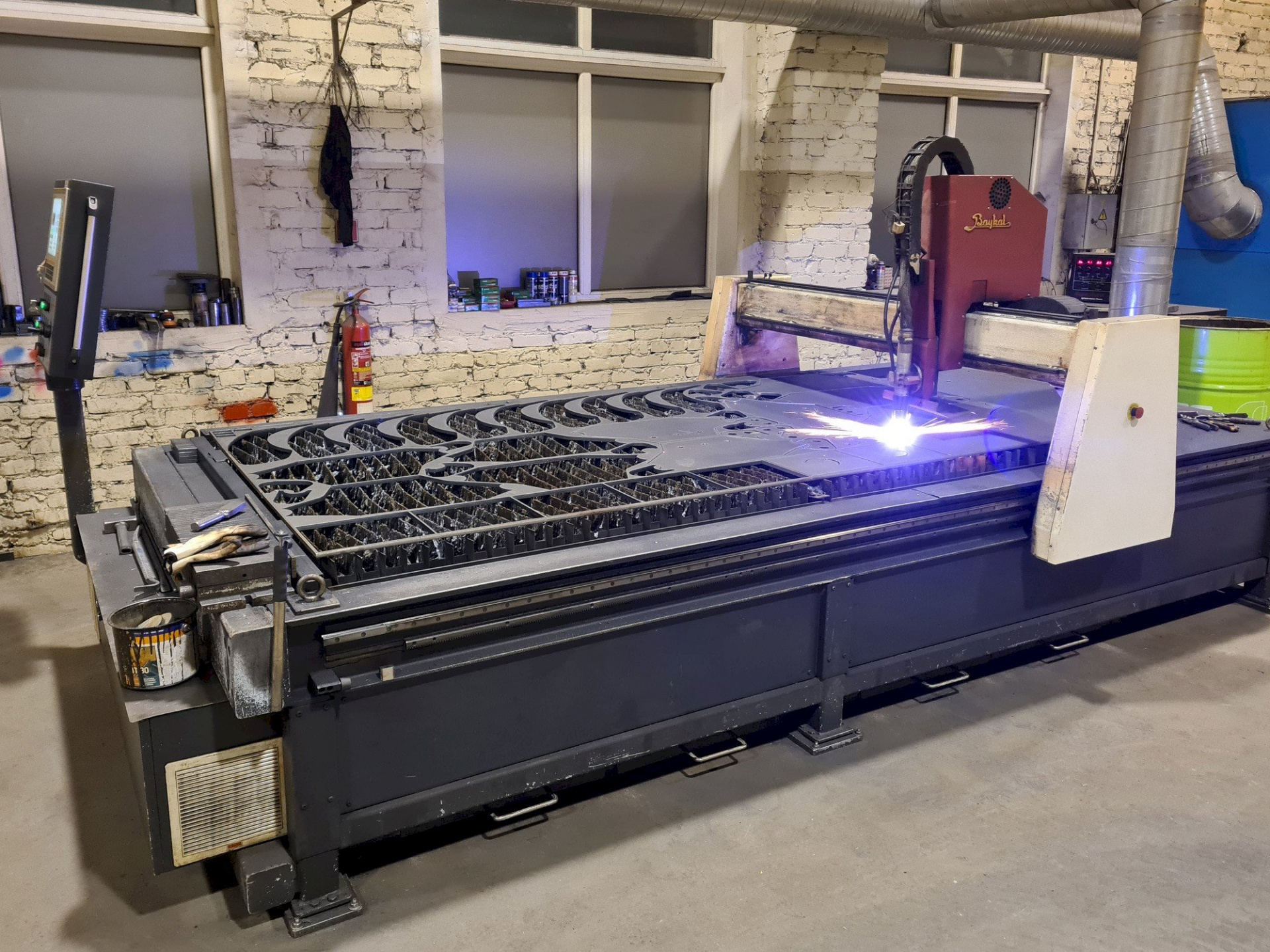

Установки плазменной резки с ЧПУ Baykal BPH 1503 COMPACT была произведена в 2015 году в Турции. Машина имеет в общей сложности 8640 производственных часов. Она управляется с помощью блока управления с ЧПУ Tecnos. Мощность плазмы составляет 130A кВт.
Диапазон резки (E х F), мм 3110 х 1600
Габариты установки (А х В х С), мм 2140 х 4450 х 1750
Перемещение по высоте мм 200
Высота стола мм 750
Вес установки кг 2200
Напряжение сети в 400 ± 10%
Частота Гц 50-60 ± 2%
Температура в цехе от –10С0 до +30С0

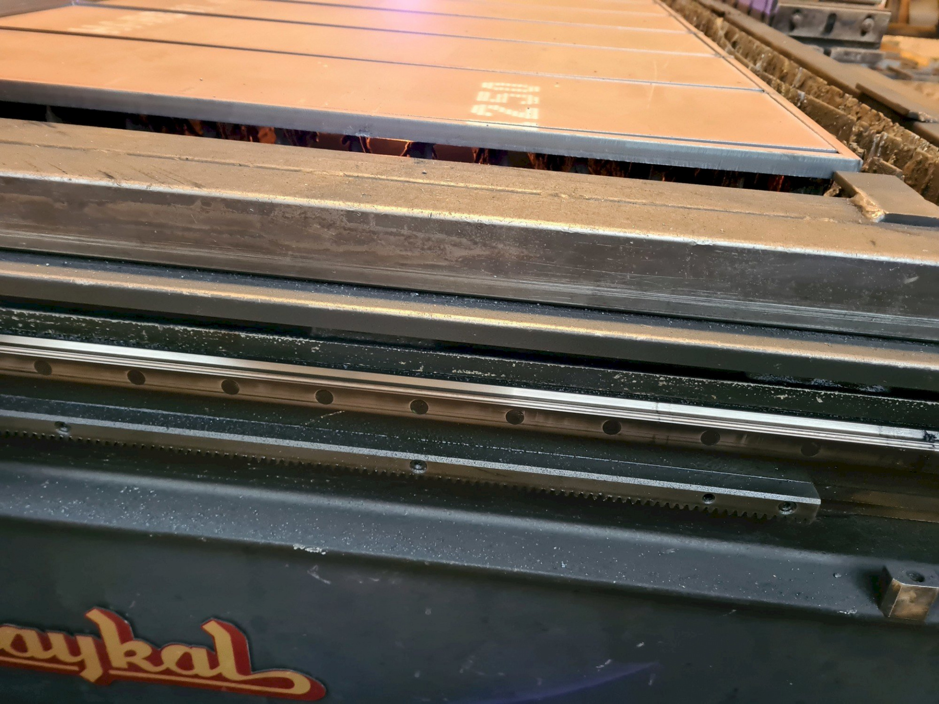

Привод по оси Y односторонний продольный привод
Привод по оси X однокоординатный поперечный привод
Направляющие по оси Y осевая продольная направляющая система
Направляющие по оси X осевая поперечная направляющая система
Система ЧПУ Baykal - Tecnos

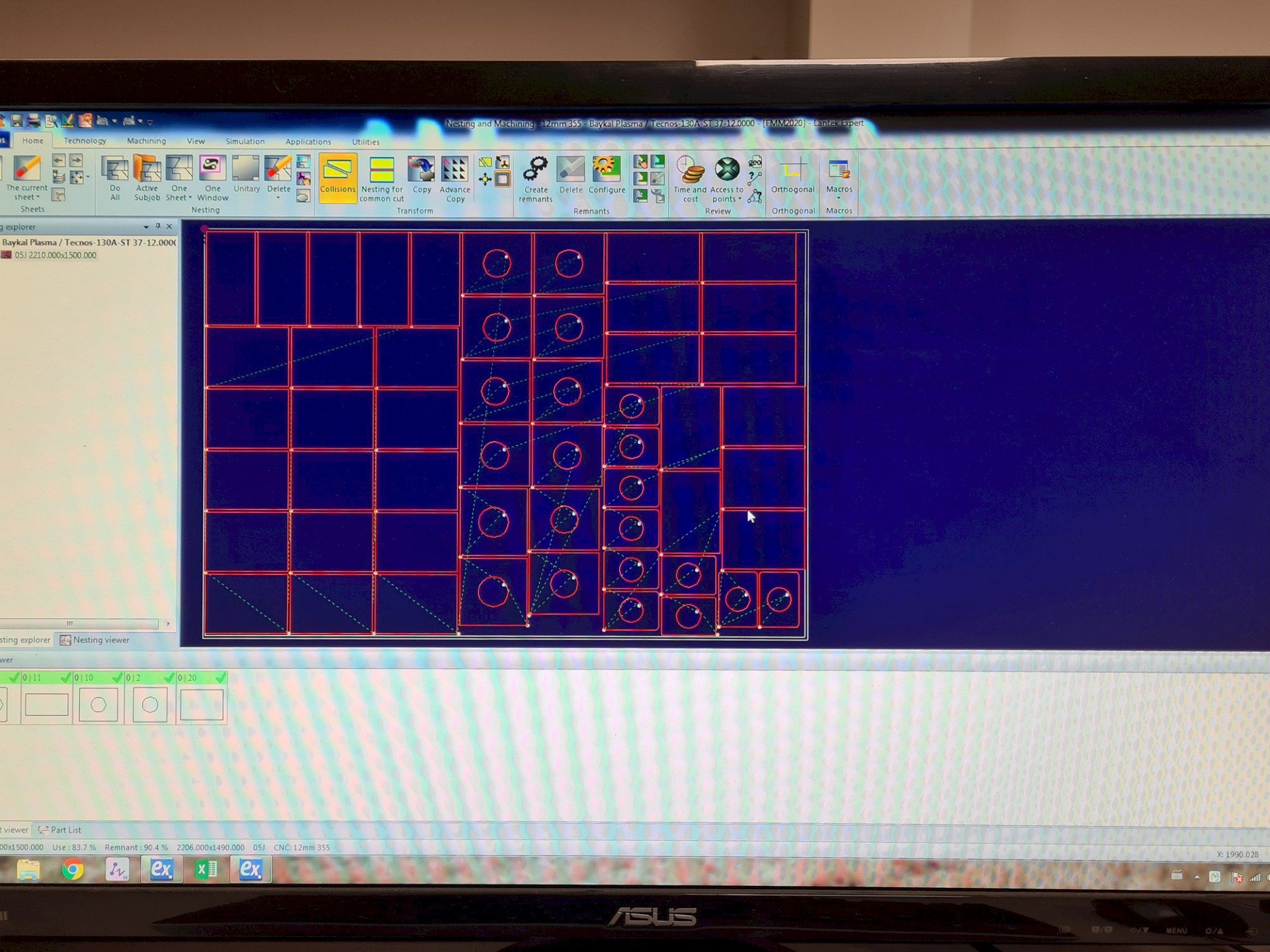

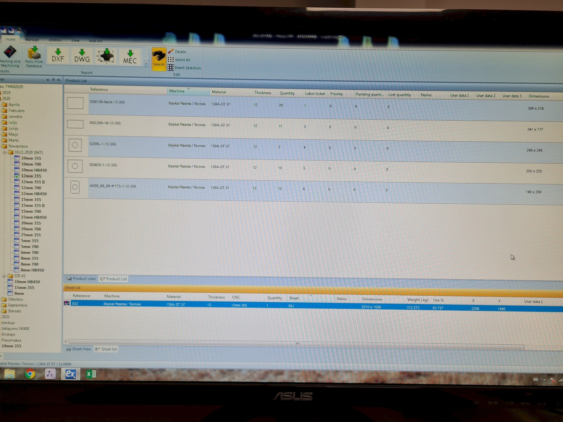

Комплект программного обеспечения Lantek Expert II Duct (Испания)
Модель источника плазмы:
HYPERTHERM HPR 130 (HyDefinition/LongLife)

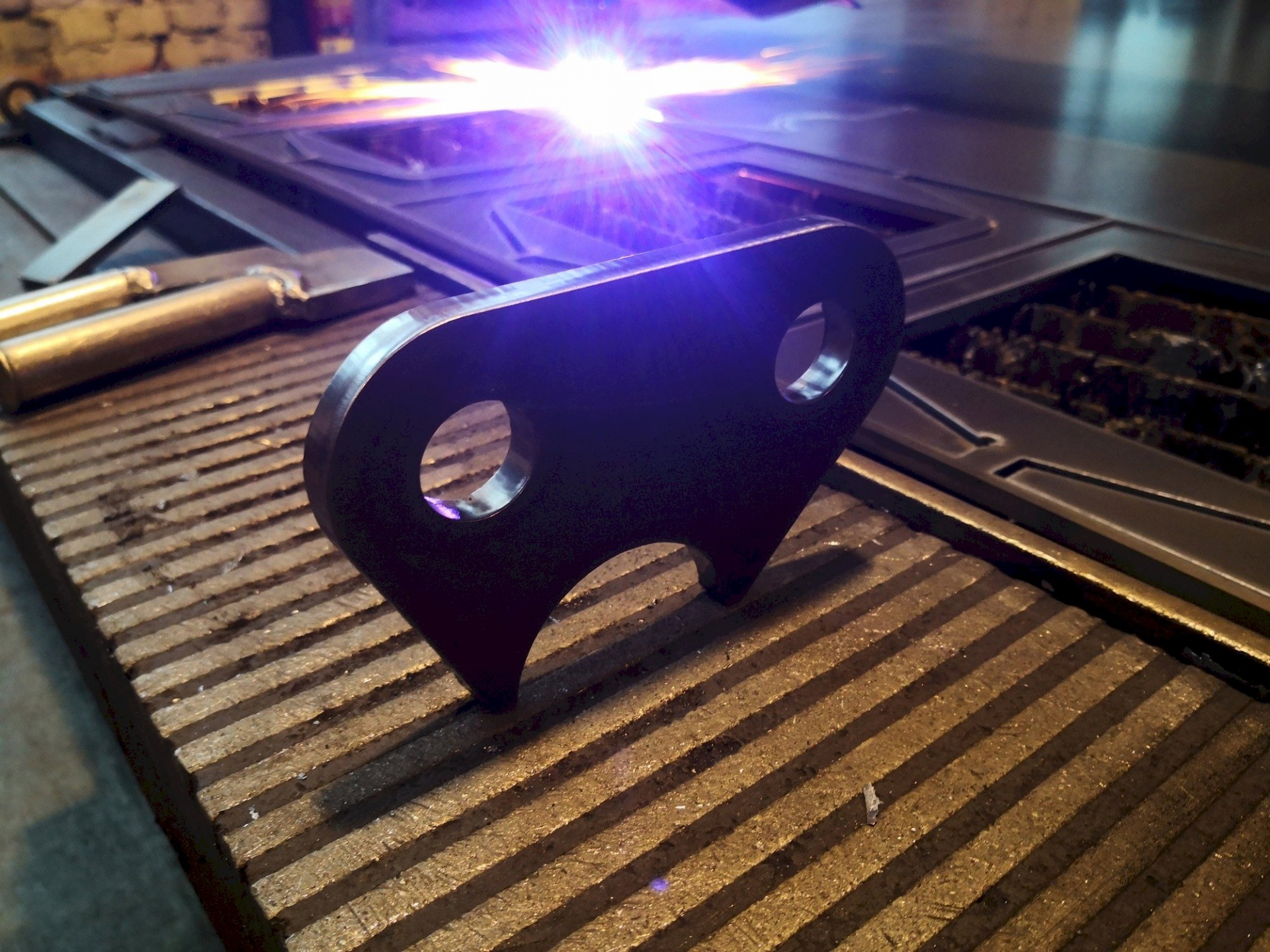

Толщина резания Максимальная толщина краевого реза 38 мм для углеродистой стали и 25 мм для нержавеющей стали. Максимальная толщина прожига 25 мм для углеродистой стали.
Входное напряжение 220 В, 400 В, 480 В, 600 В
Частота 50-60 Гц
Входной ток 220 В – 124 А;440 В – 68 А; 600 В – 50 А
Выходной ток 130 А
Рабочий цикл 100 % при 40° С на мощности 45.5 кВт
Наружные размеры(Д*Ш*В) 1079,5 x 566,4 x 967,7 мм
Вес 317,5 кг
Плазмообразующий газ Кислород, Воздух, Азот, H35 (65%Аргон-35%Водород), F5 (95% Азот – 5%Водород)
Защитный газ Кислород, Азот, Воздух
