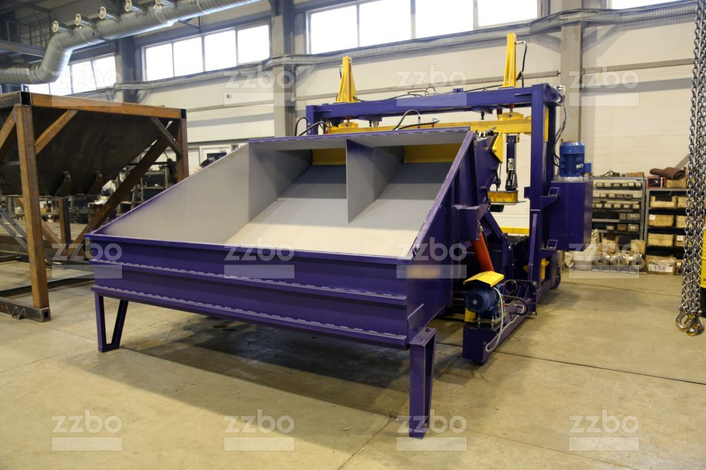

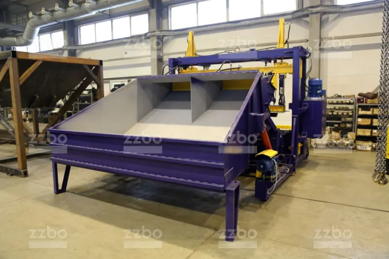

Компактная высокопроизводительная установка, предназначенная для производства фундаментных блоков ФБС различных типоразмеров.
Напольный вибропресс предназначен для изготовления фундаментных блоков ФБС. Изготовление фундаментных блоков производится напольным способом, с помощью специальной формообразующей оснастки.
Установка обеспечивает производство фундаментных блоков: ФБС-3, ФБС-4, ФБС-5, ФБС-6 следующих типоразмеров: длина: 2380 мм, 1180 мм, 880 мм; ширина: 300 мм, 400 мм, 500 мм, 600 мм; высота: 580 мм.
Блоки ФБС, изготавливаемые на новой установке, полностью соответствуют ГОСТ 13579-78, и предназначены для устройства ленточных фундаментов, стен подвалов и технических подпольев, возведения промышленных зданий, заградительных сооружений и многого другого.
Размер формовочной зоны, мм х мм 2 380 х 600Высота формовочной зоны, мм580Мощность вибраторов "Oli" (Италия), кВт 5 ,5Общая установленная мощность, кВт 17, 4Давление в гидросистеме, мПа 8. ....
Характеристики установкиРазмер формовочной зоны, мм х мм2380 х 600Высота формовочной зоны, мм580Мощность вибраторов "Oli" (Италия), кВт5,5Общая установленная мощность, кВт17,4Давление в...
Вибропресс ПЕГАС – оборудование для производства фундаментных блоков ФБС по ГОСТ 13579-78.Вибропресс производит фундаментные блоки следующих типоразмеров: длина: 2380 мм, 1180 мм, 880 мм; ширина:...
