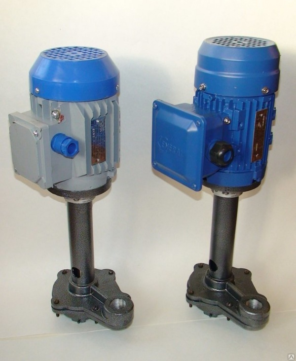

Электронасос помпа П-25, П-32, П-50, П-125, П-200
     Электронасосы помпа П-25(М), П-50(М), П-125(М), П-200(М) - центробежные вертикальные электронасосы типа П-...М, производительностью 25, 50, 125, 200 л/мин, как и их аналоги , предназначены для подачи смазочно-охлаждающей жидкости к инструменту металлорежущих станков вязкостью до 90 мм²/с (сСт), не оказывающей активного коррозирующего действия на детали электронасосов, погруженных в жидкость.
      П-25М, П-50М, П-125М, П-200М (в отличие от их аналогов электронасосов НГ) не имеют в элементах погружной части пластмассовых деталей, а полностью выполнены из металла.
     Существует возможность к насосу П-25 (32, 50, 100, 125, 200) заказать основание, которое потребуется при установке помпы в систему охлаждения рабочей зоны резания станка или автоматической линии.
  • Особенности в конструкции насосов П-25М, П-32М, П-50М, П-125М, П-200М:
  • По габаритным и крепежным размерам полностью соответствуют электронасосам типа НГ.
  • Комплектуется опорным подшипником.
  • Укомплектован качественным асинхронным электродвигателем.
  • Поставляется в комплекте с опорной плитой и метизами (дополнительно).
  • По требованию заказчика насос может быть изготовлен с различной глубиной погружения в СОЖ..
     *сСт - сантистокс, единица измерения кинематической вязкости жидкости (1 сСт = 1 мм²/с)
     Помпы П-25 (32, 50, 100, 125, 200) нашли широкое применение в системах, подающих смазочно-охлаждающую жидкость в зону резания станков агрегатов и автоматических линий. Изготовленная практически полностью металла (за исключением крышки электродвигателя) помпа типа П-... зарекомендовала себя как надёжный аппарат для подачи СОЖ (и жидкостей с аналогичной вязкостью) в рабочую зону токарных, фрезерных, шлифовальных станков по технологическому процессу изготовления деталей.
     Следует отметить, что электронасос П-25 является современным аналогом устаревшего насоса охлаждающего ПА-22 мощностью 0,125 кВт и количеством оборотов в минуту 2800-3200, использовавшегося в конструкции отечественных токарных станков, например, . Также насос-помпа П-25 является аналогом насоса Х14-22 (Х14-22М).
     Полный список насосов, которые заменяются электронасосами П25, П50, П100, П200:
     ПА-22, ПА-25, ПА-45, ПА-90, ПА-200, Х14-22, Х14-22М, Х14-25, Х14-25М, 200Х19-22М.
