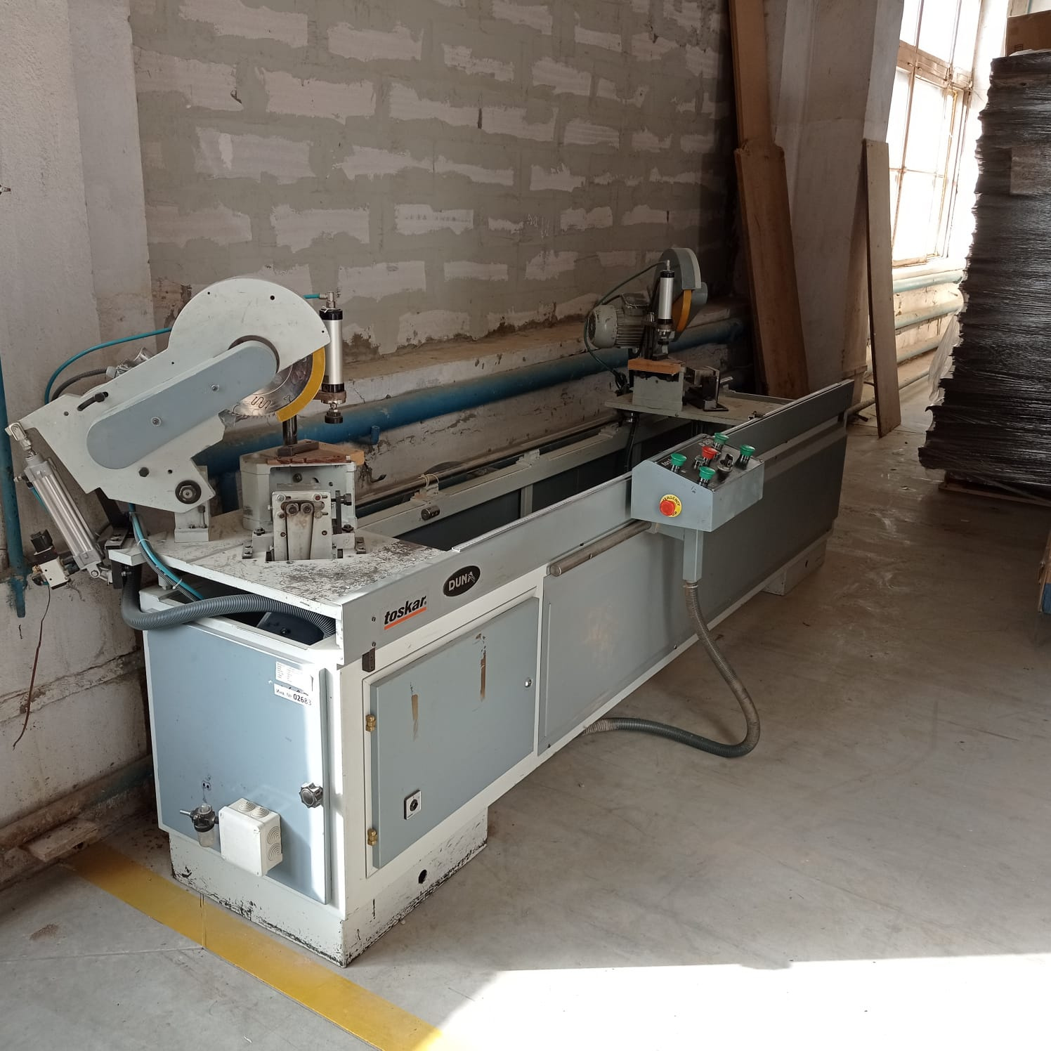

Двухсторонний полуавтоматический торцовочно-фрезерный станок TOSKAR D 250
Обновлено 05.11.2026 419644

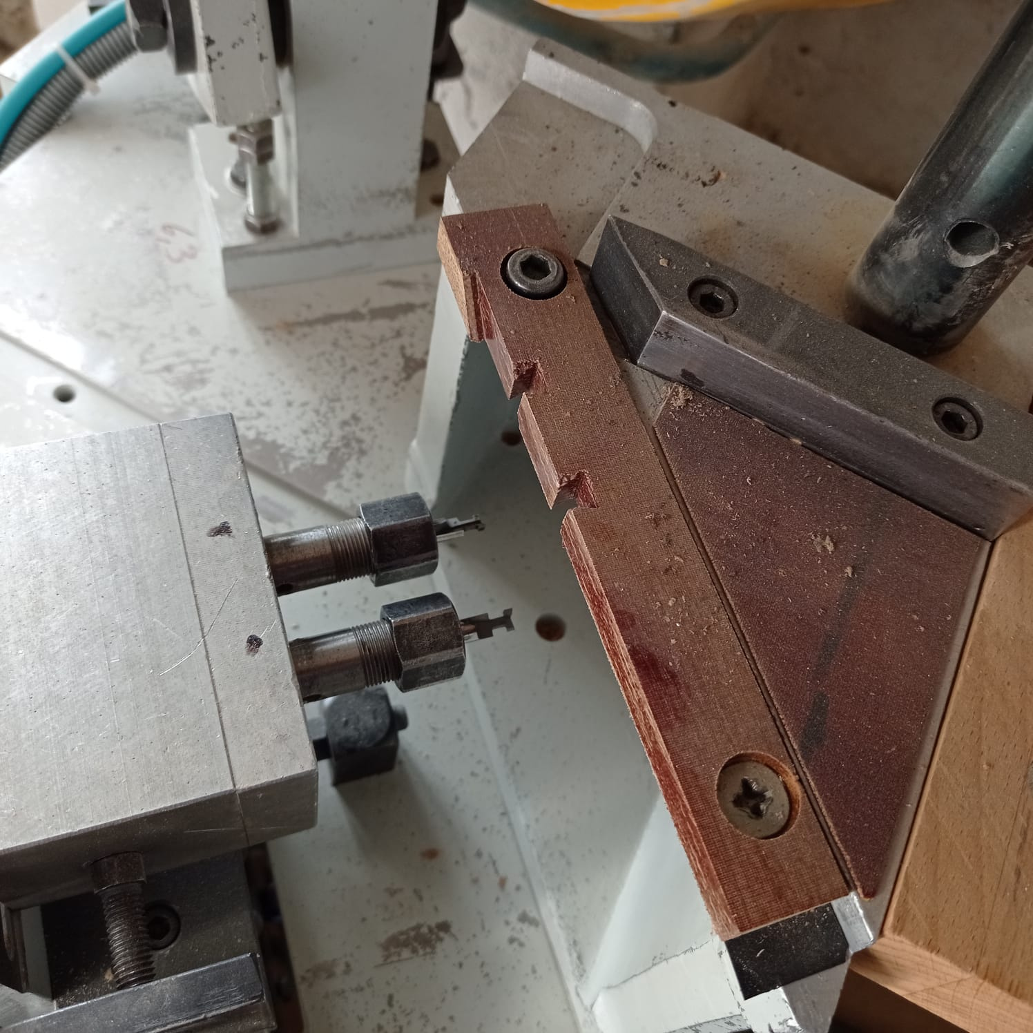

Запиливание под углом 45градусов в вертикальной плоскости погонажных заготовок из массива древесины, МДФ,ДСП и PVC. Запиливание происходит одновременно с двух сторон, после этого цикла происходит цикл фрезерования пазов под соединительные элементы. На каждой из обеих сторон заготовки фрезеруется подва паза. Рабочий инструмент – концевые фрезы, конфигурация которых соответствует форме соединительных элементов, изменяющихся в зависимости от типа материала – массивдревесины или МДФ. Так как запиливание и фрезерование происходит за одну установку заготовки,благодаря этому достигается высокая точность при дальнейшем соединении заготовок.
Комплектация:
— Два пильных диска;
— Четыре концевых фрезы;
— Два вертикальных пневматических прижима;
— Ручное позиционирование правого суппорта;
— Считывание размеров посредством линейки с мм-шкалой;
— Пневматическое управление опусканием пильных дисков;
— Пневматическое управление подниманием фрезерных головок;
— Время одного рабочего цикла 10 –15 сек.
