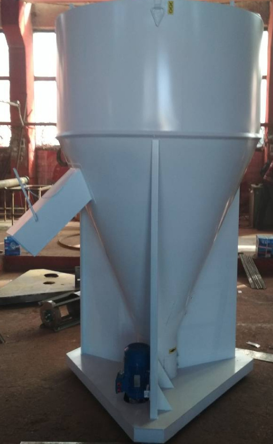

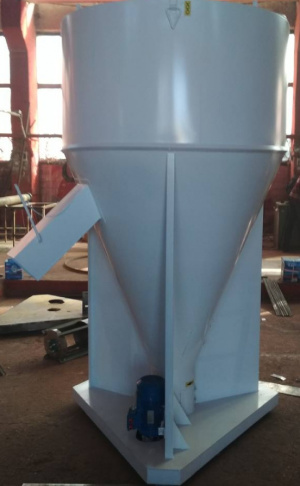

Смеситель кормов
Работа вертикального шнекового смесителя:
- Через специальное отверстие все ингредиенты по конвейеру, поступают непосредственно в бункер.
- Мотор со скоростью 450 оборотов в минуту, вращает шнек и подхватывает все перемолотые продукты.
- Далее вся эта смесь, поднимаясь не до конца верха бункера, вновь опускается вниз и процесс повторяется.
- В обязательном порядке, для работы устройства необходима трехфазная сеть.
Преимущества вертикальных шнековых смесителей:
- Непревзойдённая эффективность работы. От начала смешивания до конечного результата, понадобиться около 30 минут. Благодаря такой скорости, есть возможность выполнять большие объемы.
- Автономная работа устройства. Для того, чтобы обеспечить работу и проследить за всеми этапами, достаточно одного человека. Благодаря этому, можно существенно сэкономить на рабочей силе, в следствие этого окупаемость происходит на много быстрее.
- Качество исполнения и надежность. Стоит отметить, что для изготовления оборудования, используется специальная сталь, которая не подвергается коррозии и окислению. Максимальный срок службы, составляет восемь лет.
- Выходное отверстие, которое необходимо для выгрузки влажного остатка, в случае случайной загрузки ингредиентов с большим процентом влажности.
