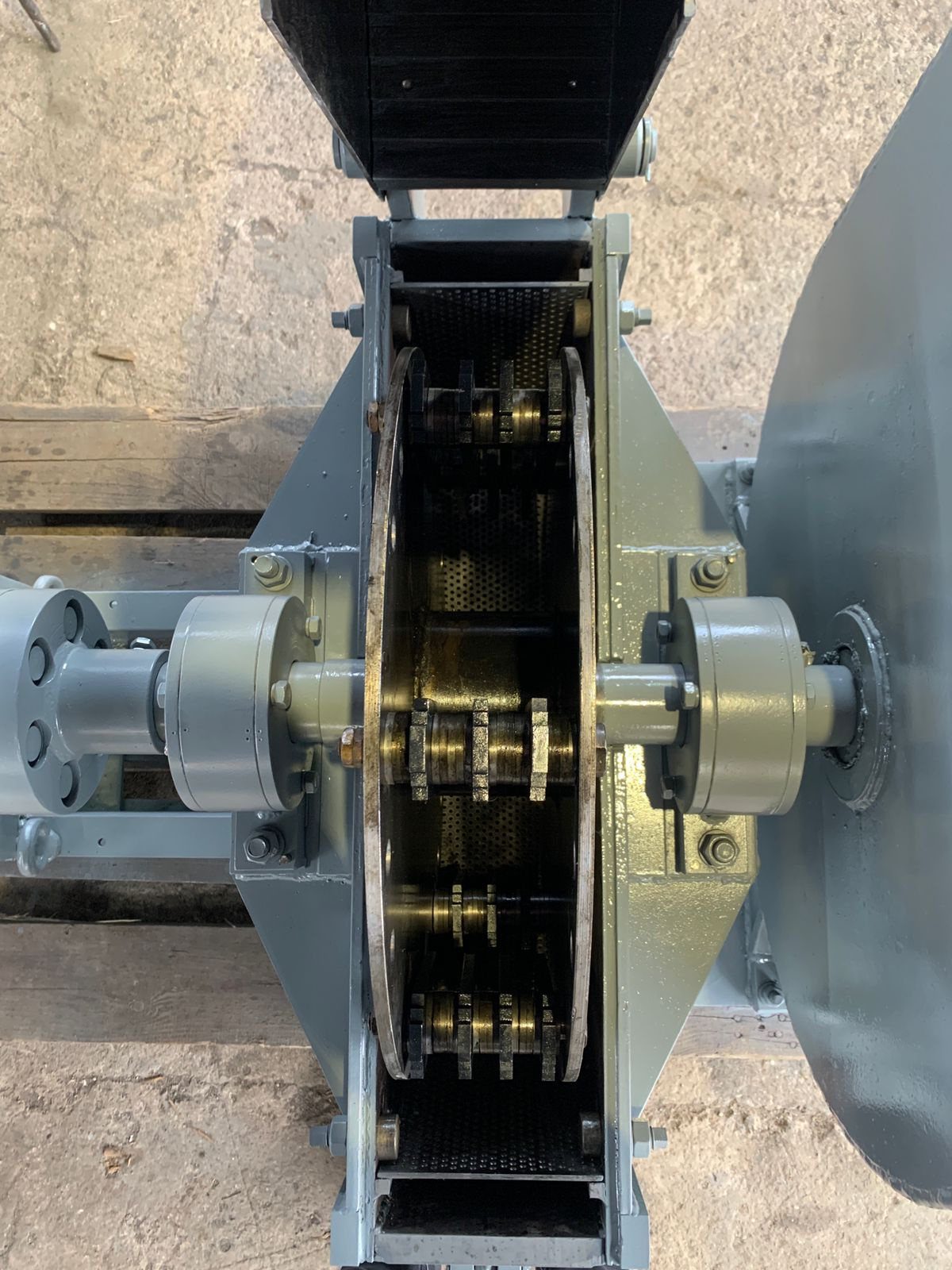

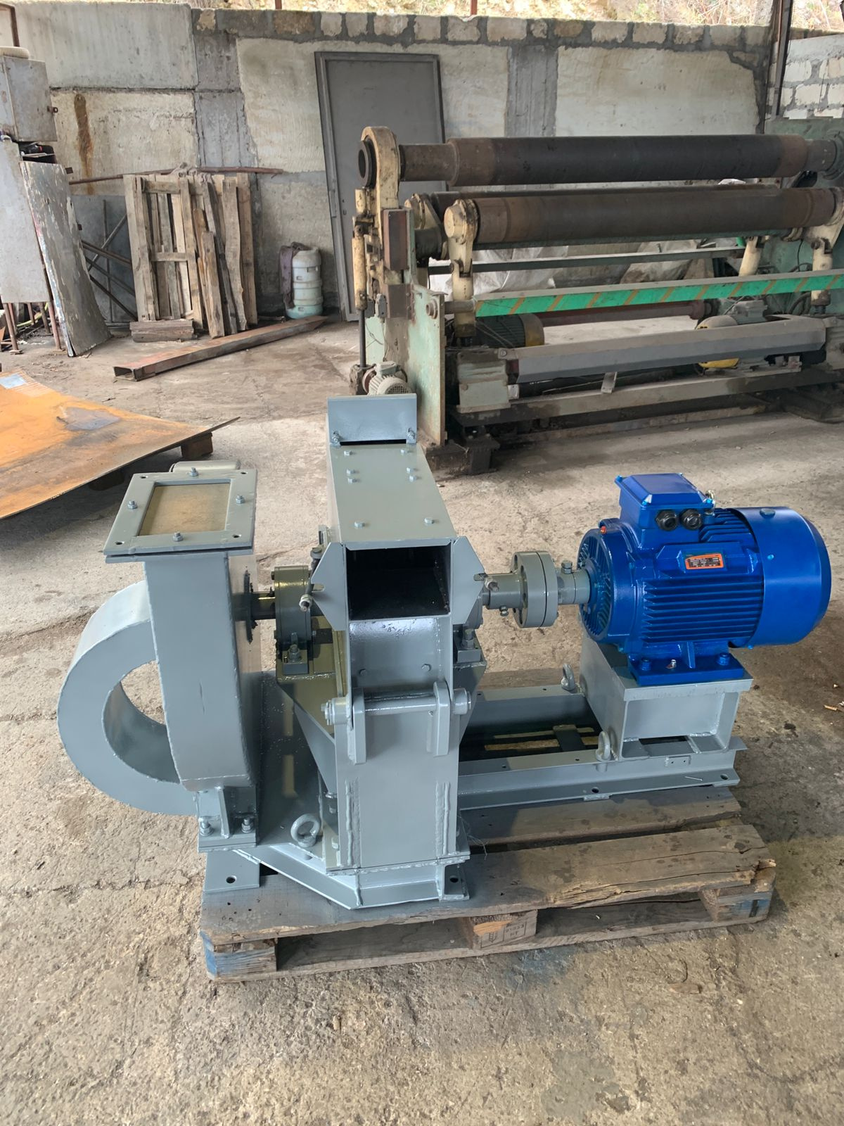

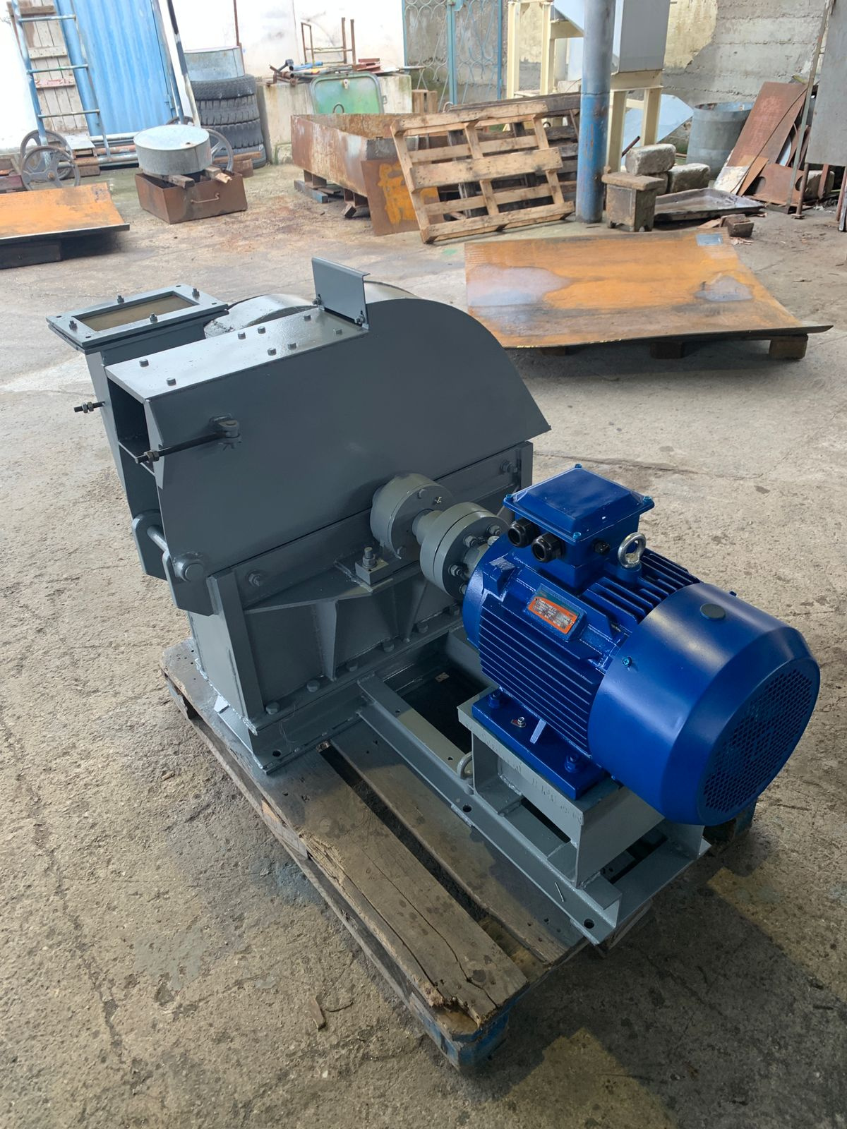

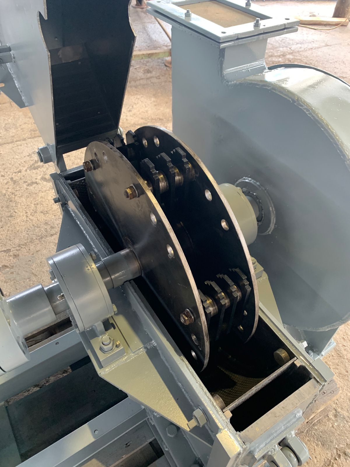

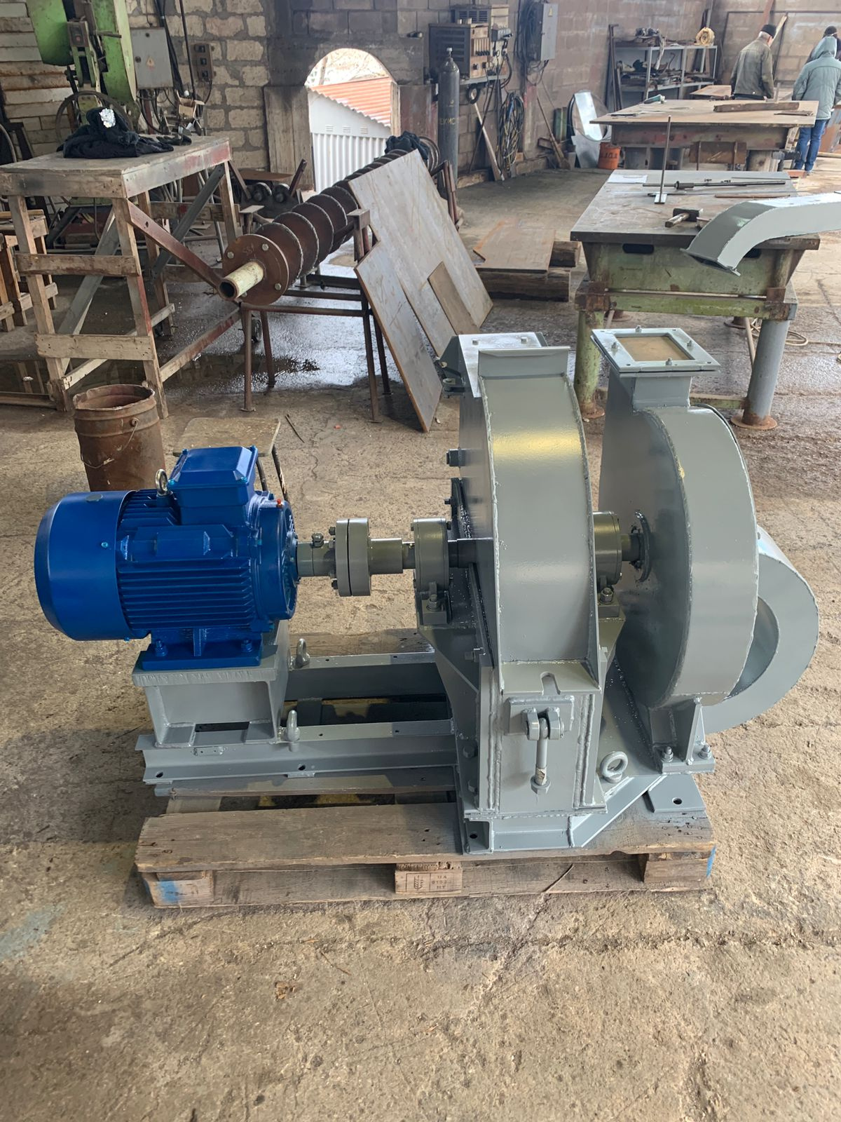

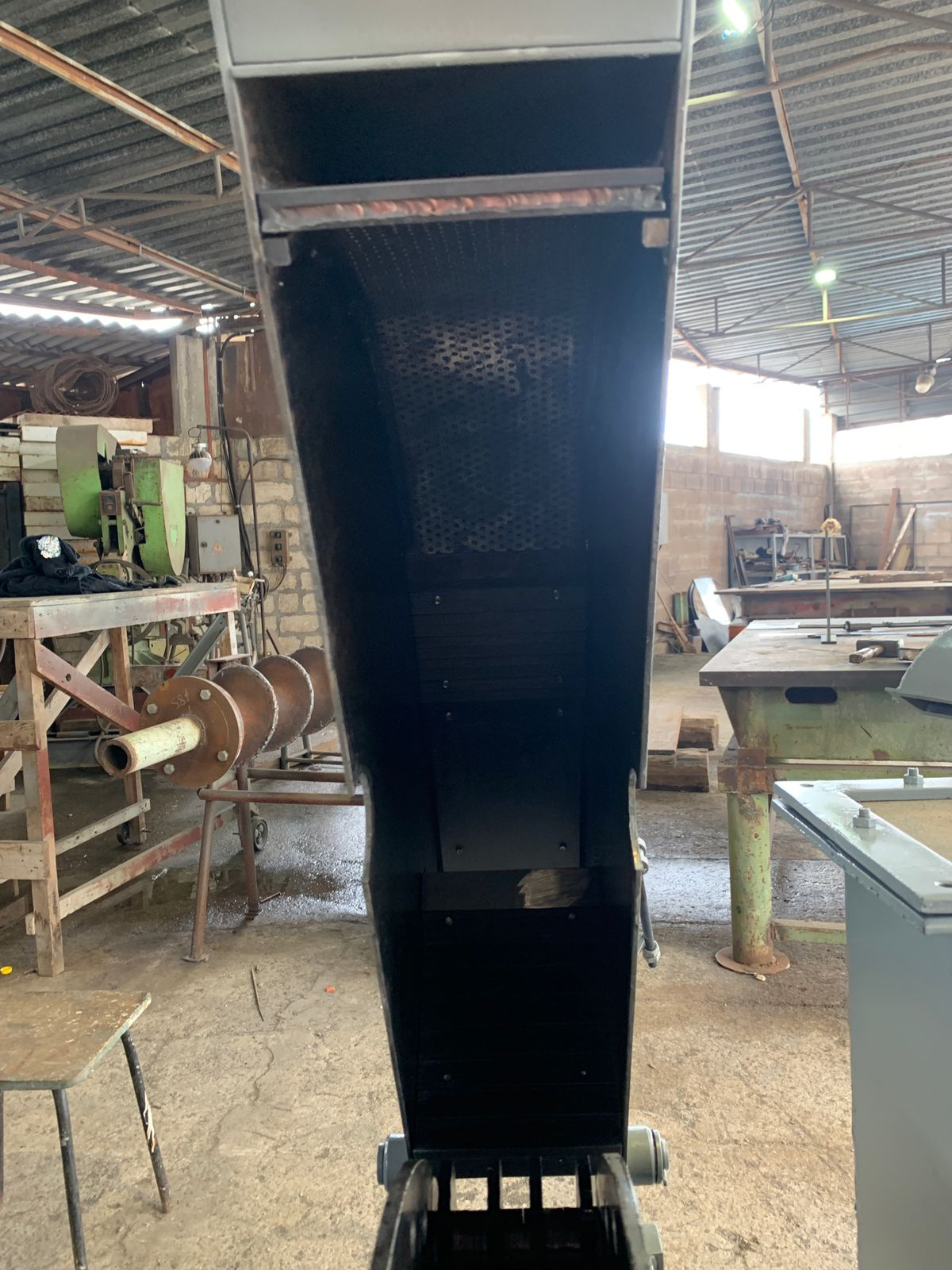

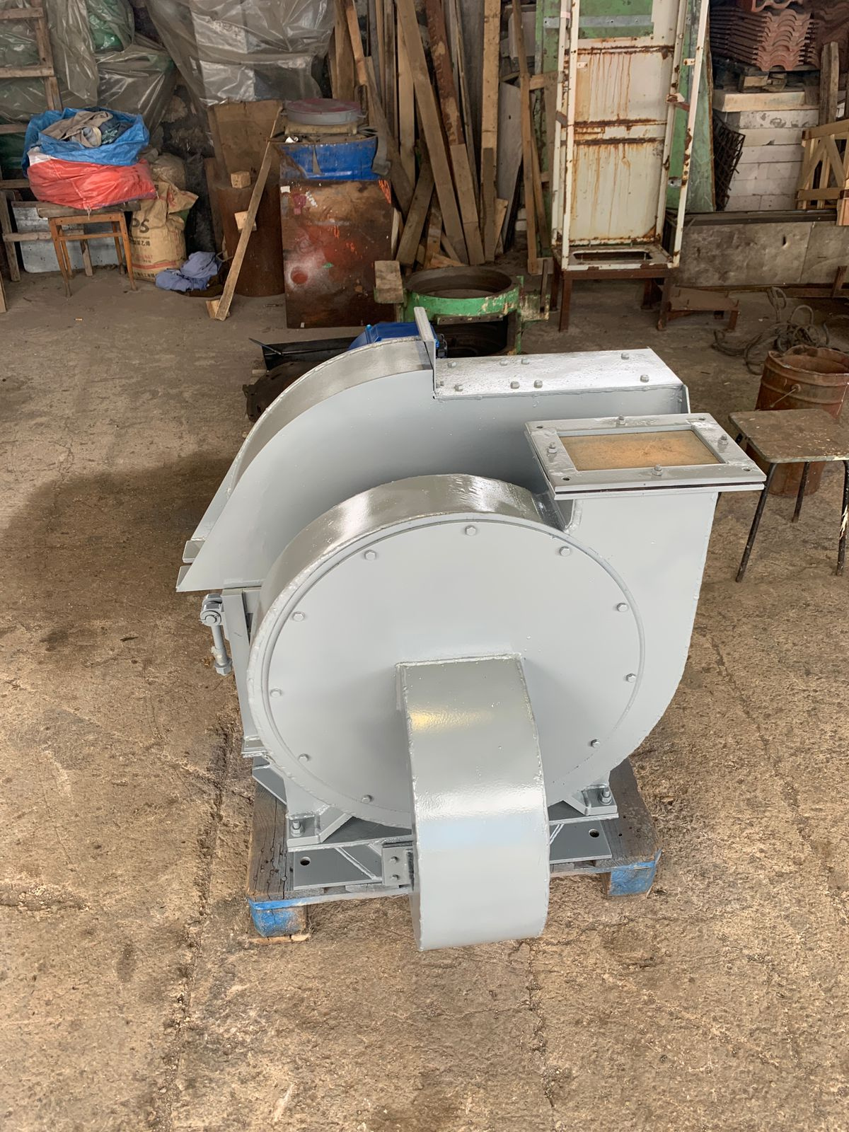

ООО «АТЛА»УСТАНОВКА МЕЛЬНИЧНАЯ А1-ИЖР/3
Общие сведения:
Установка мельничная входит в состав рыбомучной установки А1-ИЖР и применяется для измельчения сушенки и транспортировки муки в пневмотранспорт.
Технические характеристики установки:
производительность техническая по муке:
кг/ч, не менее 350
частота вращения вала мельницы и вентилятора,
об/мин 3000
диаметр крыльчатки вентилятора, мм 530
наружный диаметр ротора с молотками, мм 652
внутренний диаметр сетчатого барабана, мм 662
мощность электропривода, кВт 15,0
габаритные размеры, мм, не более
длина 1665
ширина 1600
высота 970
масса, кг, не более 700

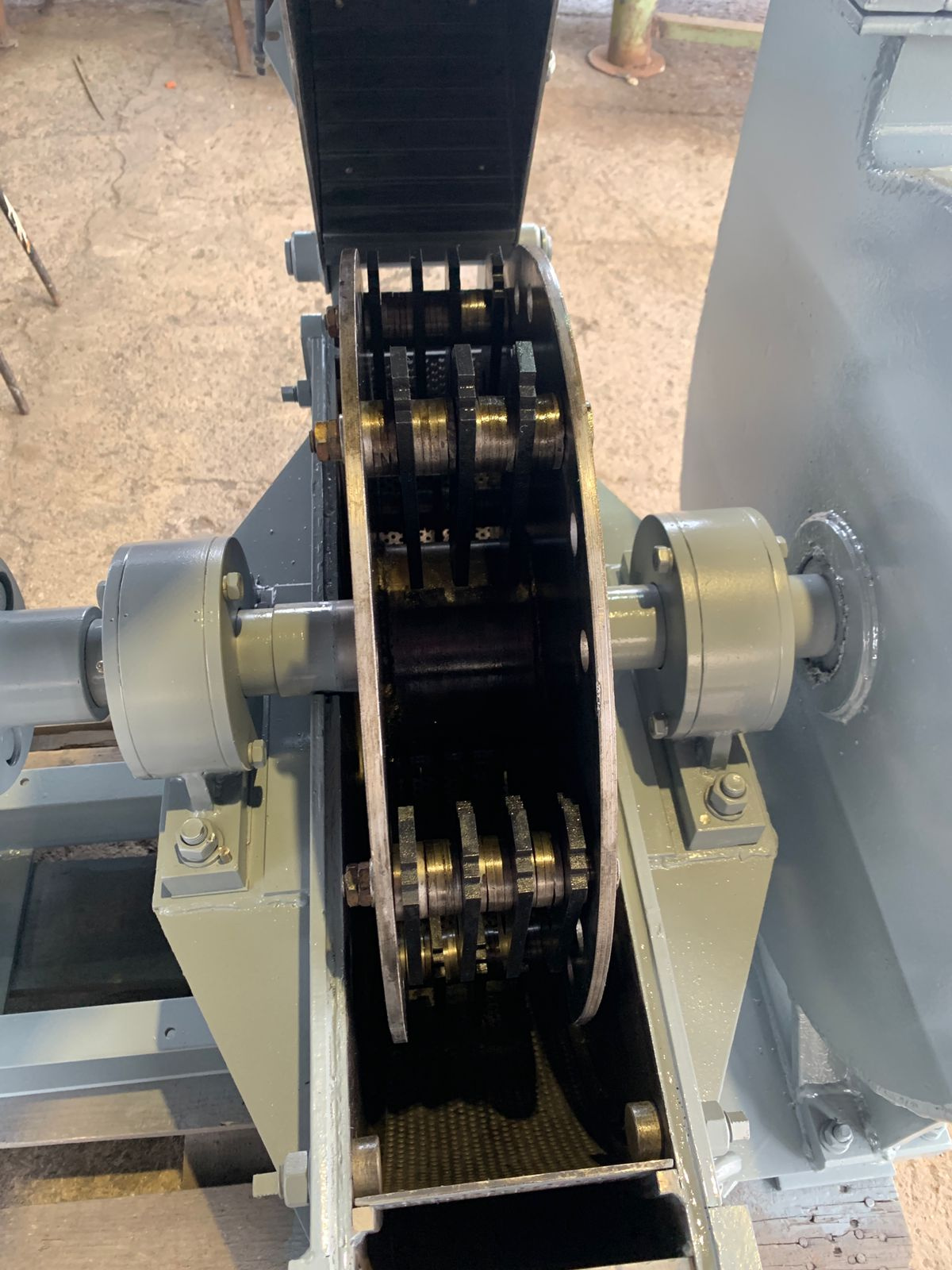

Основные составные мельничной установки:
корпус с зубчатыми секторами;
ротор с набором молотков;
подшипниковые опоры;
вентилятор;
станина;
муфта
