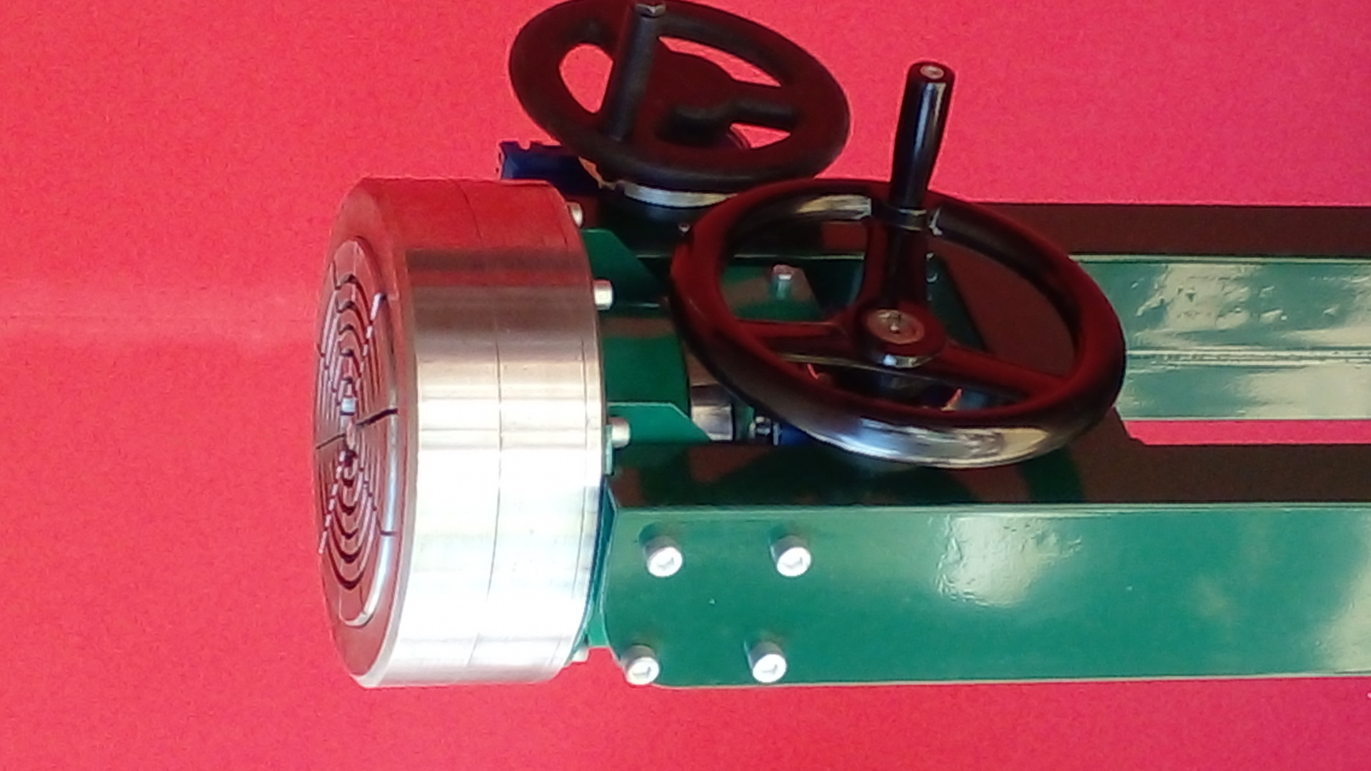

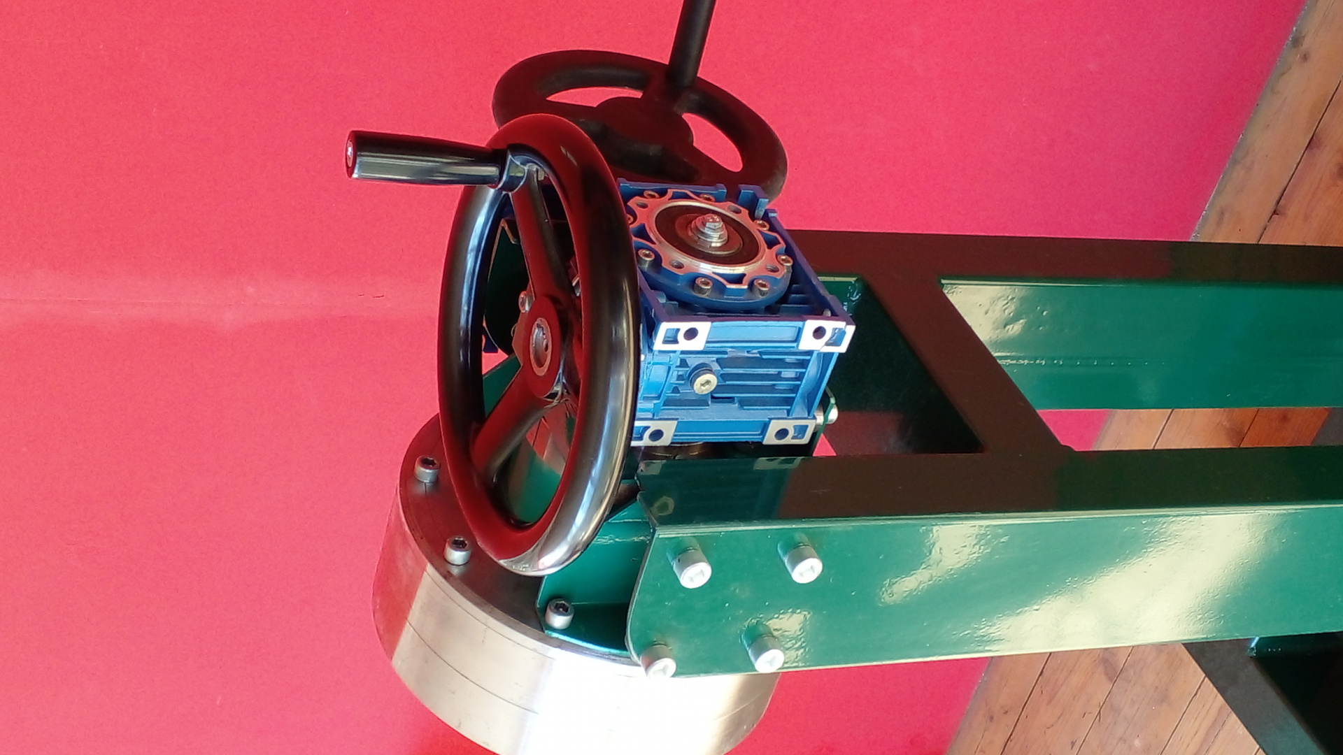

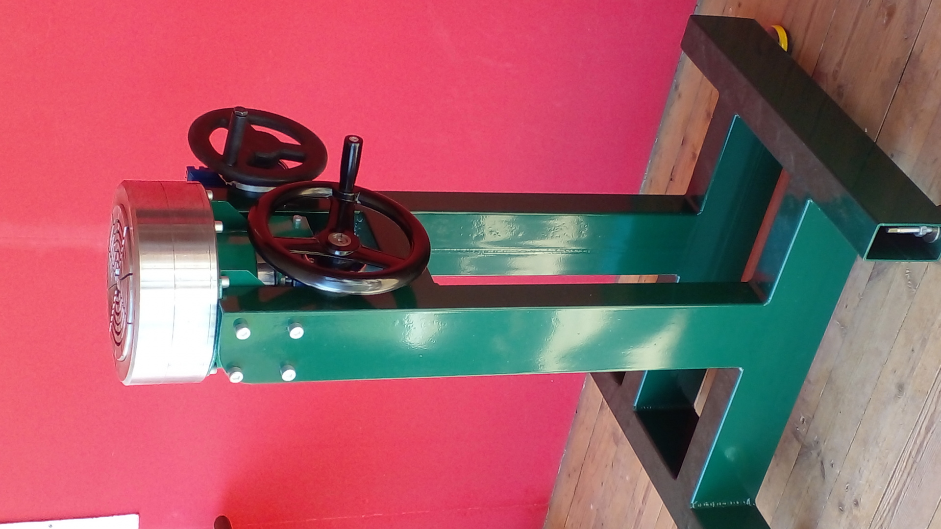

 *КАЛИБРОВАТЕЛЬ МЕХАНИЧЕСКИЙ для ТОЧНОЙ ФОРМОВКИ КОНЦОВ ТРУБ и ФИТИНГОВ КБМР-1*⛓️⚙️
✅ *ОСНОВНЫЕ ХАРАКТЕРИСТИКИ*
⛓️ *Тип привода*: Механический
⛓️ *Толщина металла*: 0.4 - 4.0 мм
⛓️ *Толщина металла*: (нержав. сталь) 0.4 - 4.0 мм
⛓️ *Диапазон диаметров* 60,3; 88,9; 114,3; 139,7; 168,3.
✅ ⚙️ *ГАБАРИТЫ:*
✓ *Длина* 700 мм
✓ *Ширина* 600 мм
✓ *Высота* 1060 мм
✓ *Вес*​ 65 кг
✅ *ОСОБЕННОСТИ*

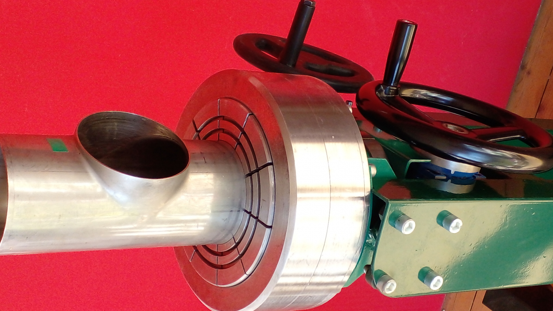

*Калиброватель механический* работает как на сжатие, так и на расжатие концов труб и фитингов. Имеет специальную  *головку с 10 сегментами*, а также  *поворотный механизм* на 90°C для длинномерных заготовок.
*Основные детали станка* изготовлены из​ *конструкционной стали 45*⛓️
*Отсутствие* переналадки, сегментов и диаметров упрощает работу механизма
✅ *РЕКОМЕНДАЦИИ ПО ПРИМЕНЕНИЮ*

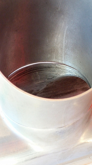

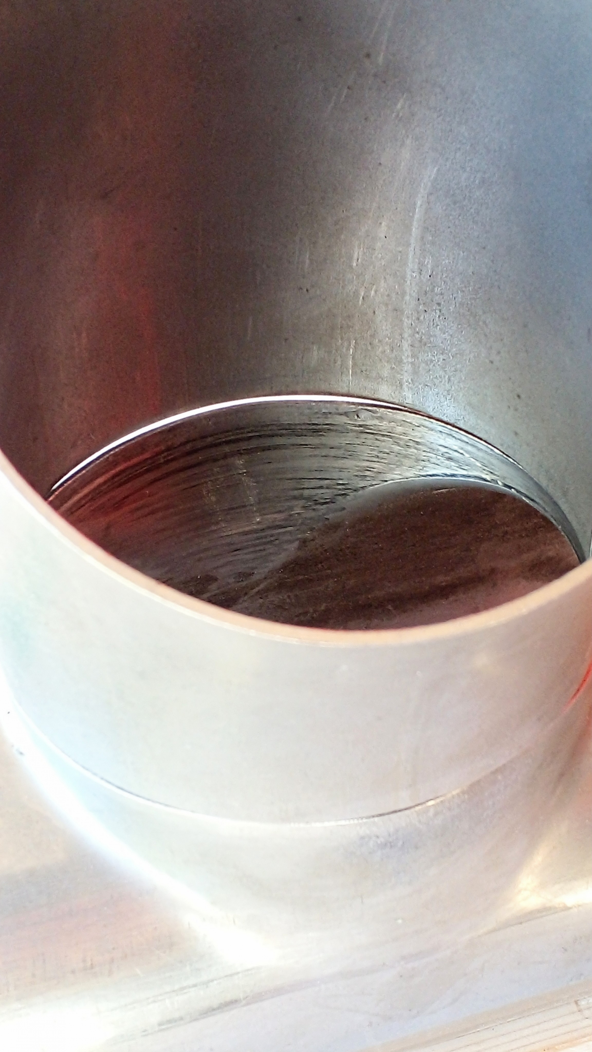

⛓️ *Калиброватель механический КБМР-1* предназначен для точной формовки *концов труб, тройников, отводов, переходов и "борт шайб"* и для их последующего соединения сваркой
✅❗ *НЕЗАМЕНИМ на серийном производстве*
