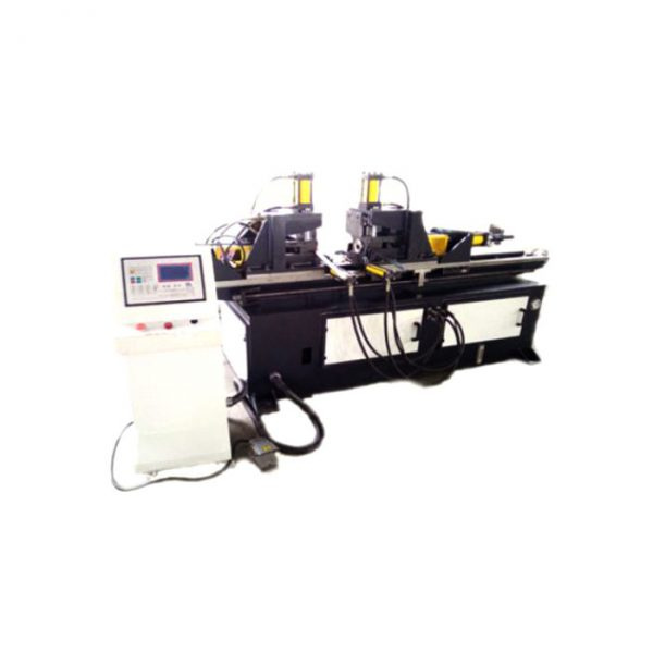

Автоматический станок для двусторонней опрессовки и формовки концов труб SG-40-2
Обновлено 19.05.2023 534451
Станок для труб производит высокоточное и качественное формирование разнообразных профилей на толстостенных трубах и стержнях.
  • Модель: SG-40-2
  • Тип обработки: Двусторонний
  • Дополнительная функция: Сверление отверстия согласно чертежу
  • Производительность: 150 - 200 шт/час
  • Максимальный диаметр трубки (х толщина): 40 мм х 2 мм
  • Мощность двигателя: 5,5 кВт
  • Максимальное рабочее давление: 140 кгс/см2
  • Объем масляного насоса: 19
  • Рабочий ход: 600 - 2500 мм
  • Внутренний диаметр зажимного цилиндра: 100 мм
  • Внутренний диаметр опрессовочного цилиндра: 100 мм
  • Габаритные размеры: 3800 х 1400 х 1600 мм
