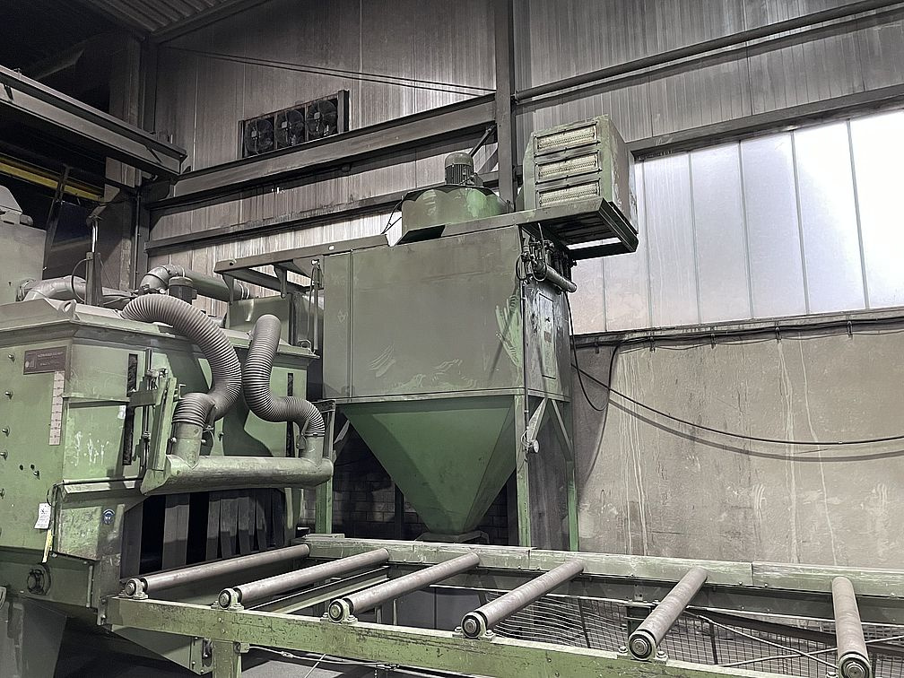

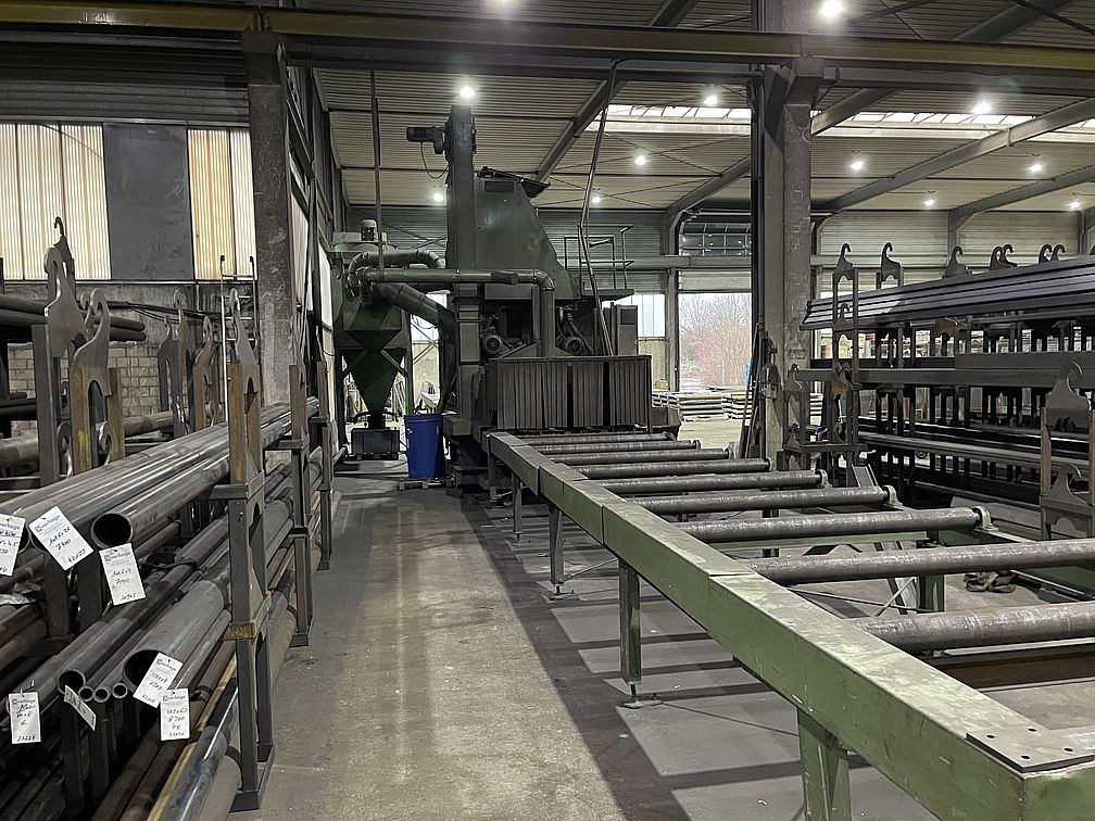

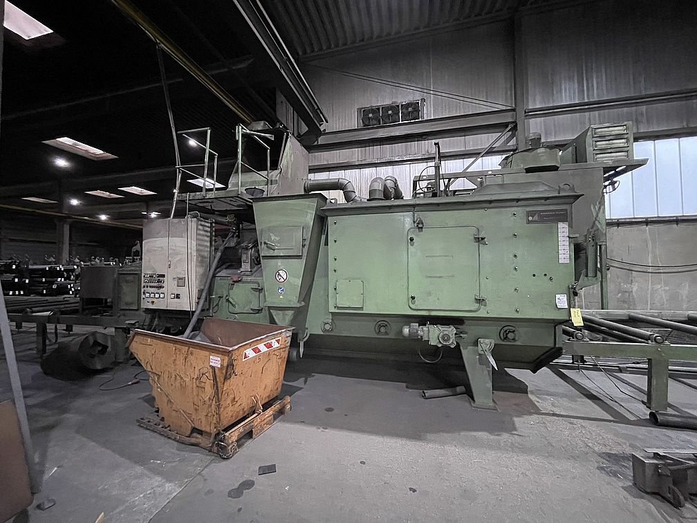

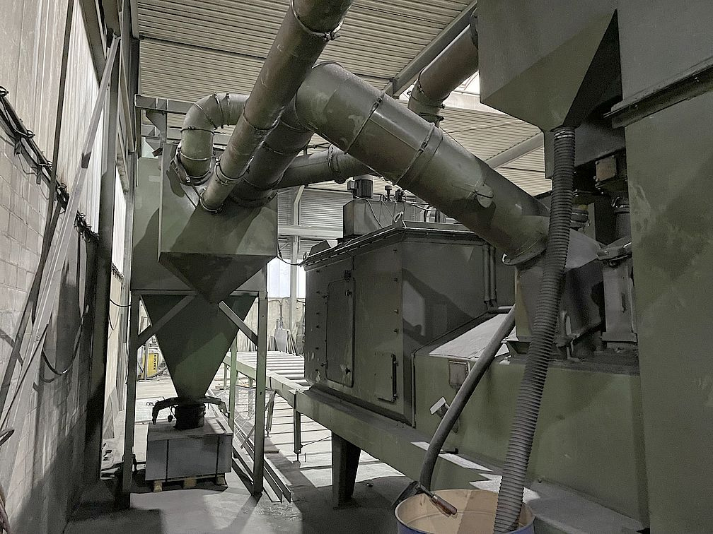

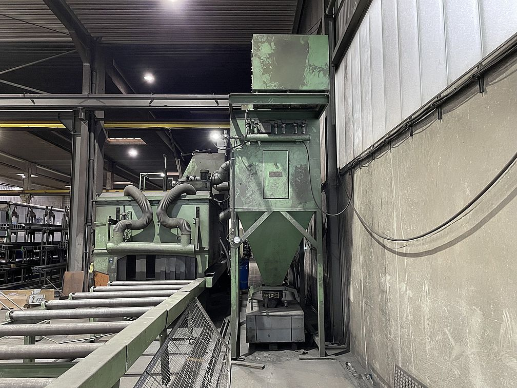

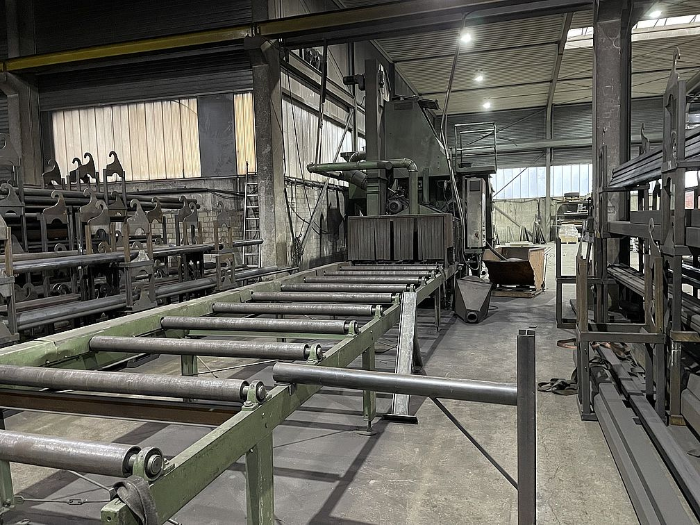

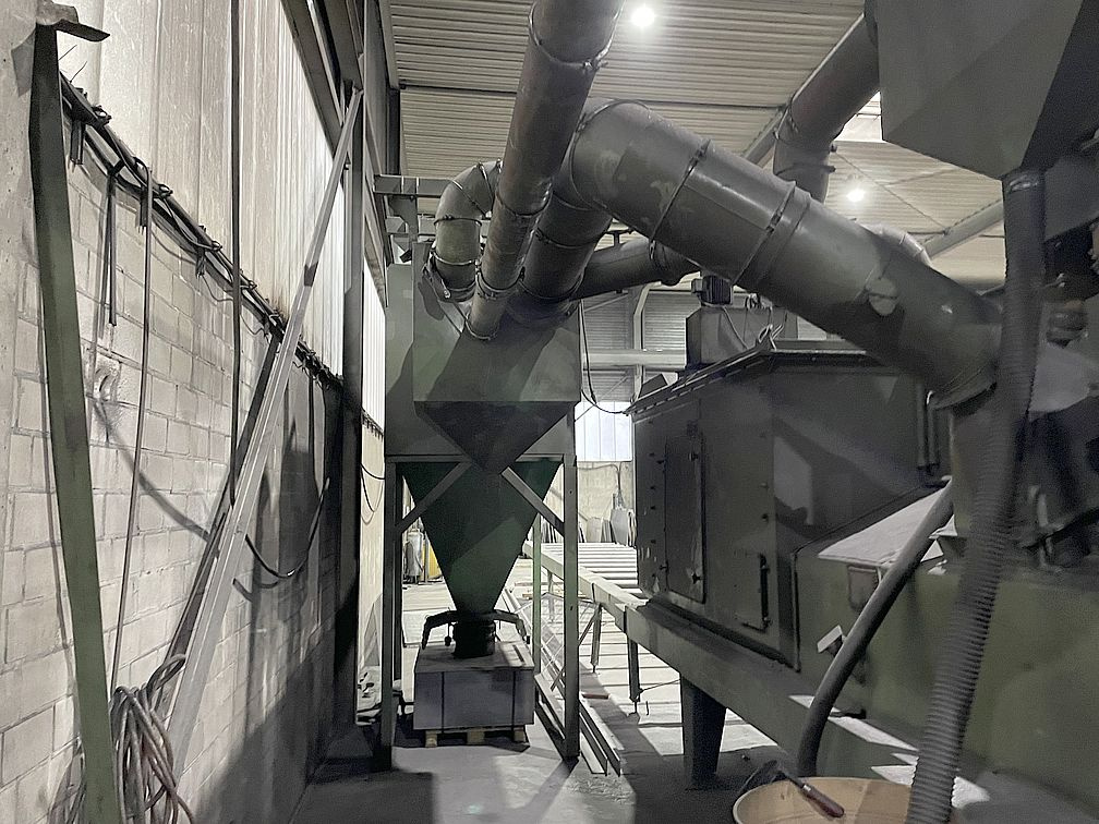

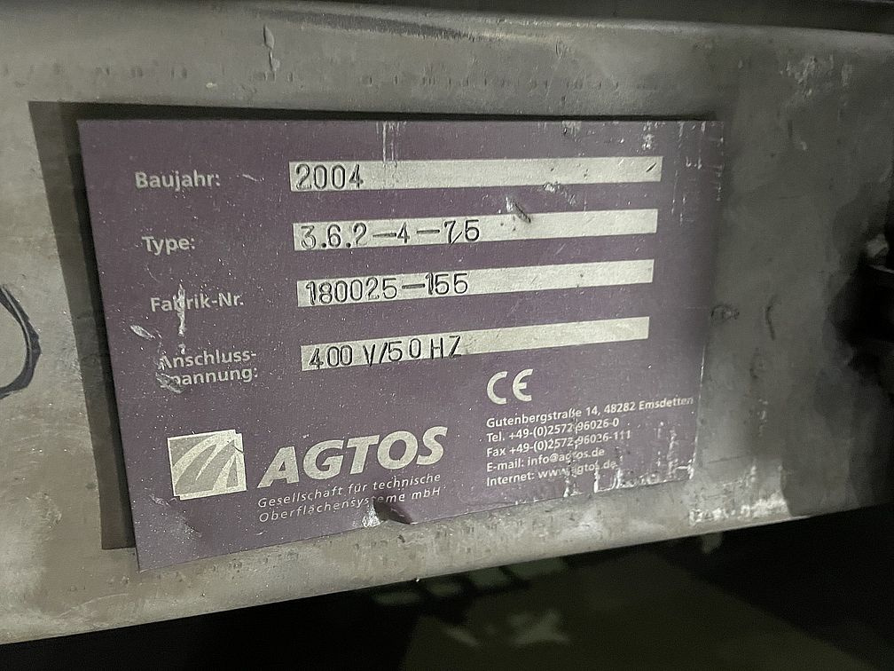

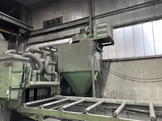

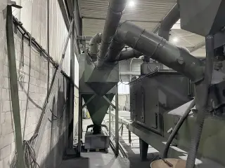

Частное предприятие «Сорокин Компани»Продам Дробеструйная система непрерывного действия с рольгангом
капитальный ремонт 2006
- Пропускная ширина: 1500 мм
- Пропускная высота: 500 мм
- Дробеструйная обработка типы материалов: листовой металл, стальные стержни, широкий фланец и круглые трубы
- Количество турбин: 4 штуки
- Мощность привода турбин: 2 x 11 кВт + 2 x 7 кВт
- Общая присоединенная нагрузка: около 80 кВт
- Установка: без фундамента
- Высота роликового полотна: 1000 мм
- Шаг ролика: 800 мм
- Установочные размеры: 6000/3100/5200 мм
- Транспортные размеры: 7200/2700/В3000 мм + 1 грузовик с прицепом
- Приблизительный вес: 18 000 кг
Состояние: хорошее
