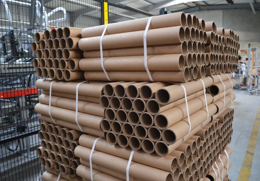

Предлагается к продаже производственная линия производства компании Pinar Plastik
Kenan Tuzla (Турция) по изготовлению бумажных и картонных тубусов.
Оборудование позволяет выпускать широкий спектр бумажных/картонных спирально-
навивные тубусов (шпуль, картонных гильз) различной толщины, диаметров и длин.
В дальнейшем это используется для:
- намотки различных рулонных материалов: полимерные рулонные материалы,
текстильные материалы, целлюлозно-бумажные рулонные материалы (бумага
офсетная, бумага мешочная, туалетная бумага, самоклеящиеся этикетки и т.п.),
строительно-технические рулонные материалы (пароизоляция, рубероид, сетка
строительная, наждачная бумага, изоляционная лента, линолеум и т.п.)
- производства тубусов с металлической/пластиковой крышкой для использования в
упаковке: продуктов питания, сыпучих продуктов, кормов для животных, бутылок,
промышленной продукции, сувенирной продукции и т.д.

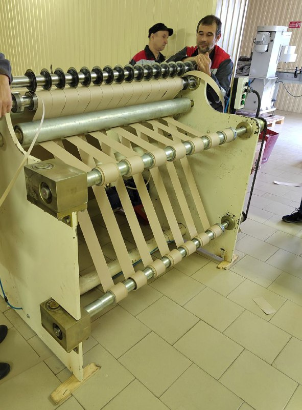

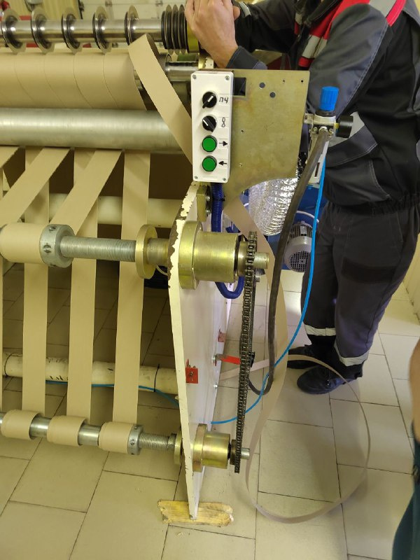

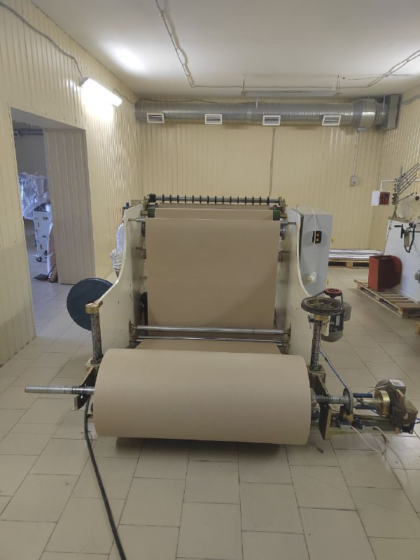

- Машину для резки и перемотки бумажных рулонов.

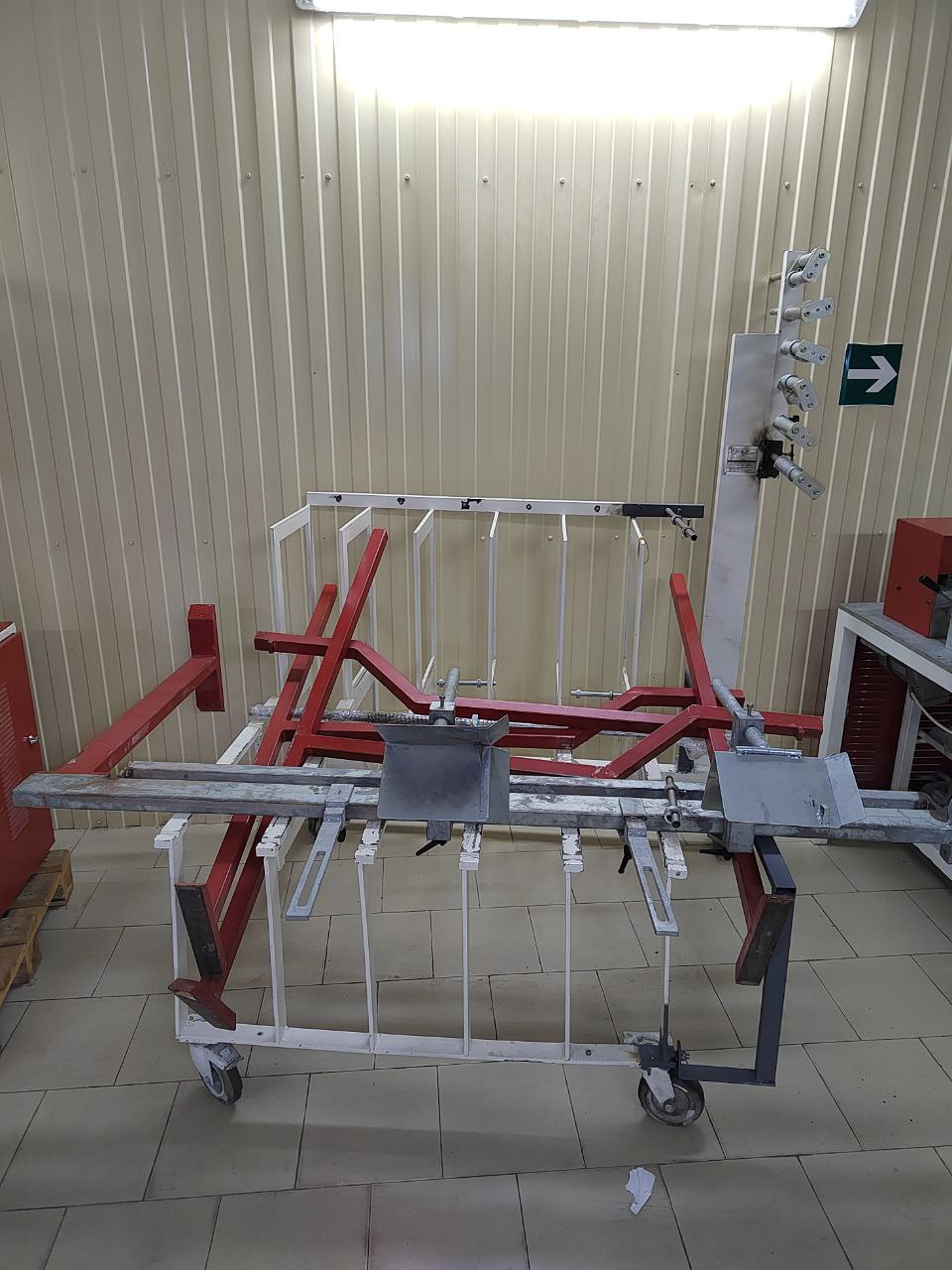

- Комплект машин SP25140 для спиральной намотки 5-слойных бумажных и картонных тубусов,
состоящий из:

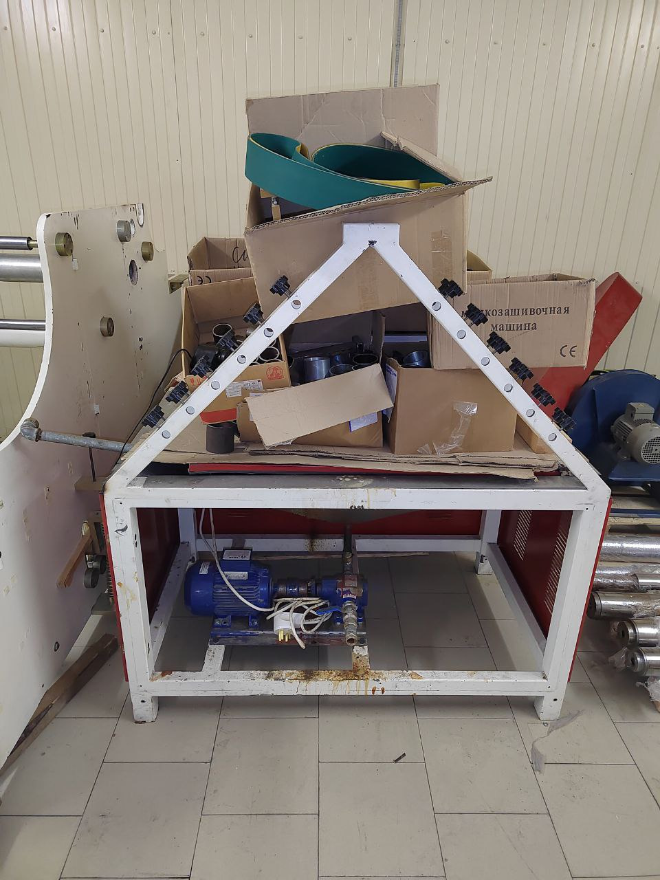

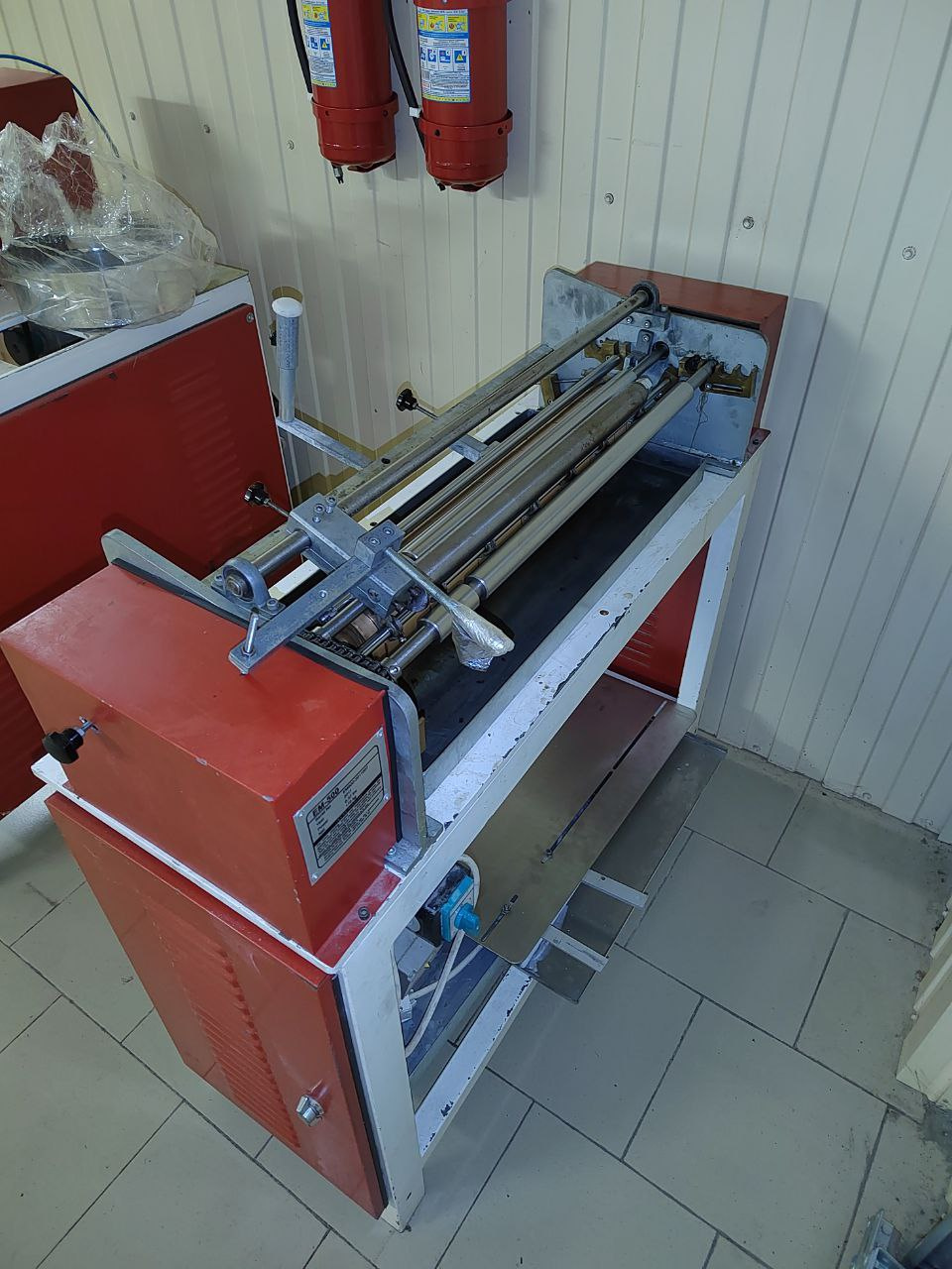

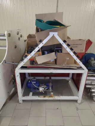

· Машина для нанесения клея SP-25140 – 6/2

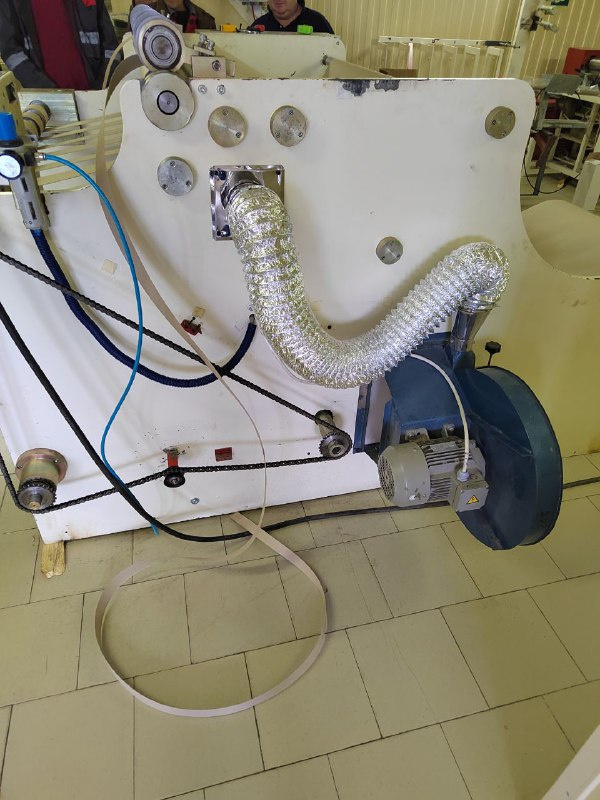

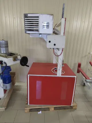

· Машина для сушки клея SP-25140 – 6/3

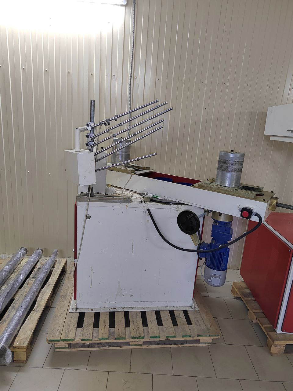

· Машина SP25140 – 6/5 для намотки и формирования тубуса

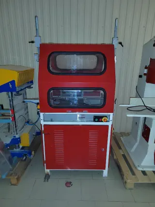

· Машину для обрезки тубусов SP-25140 – 6/6

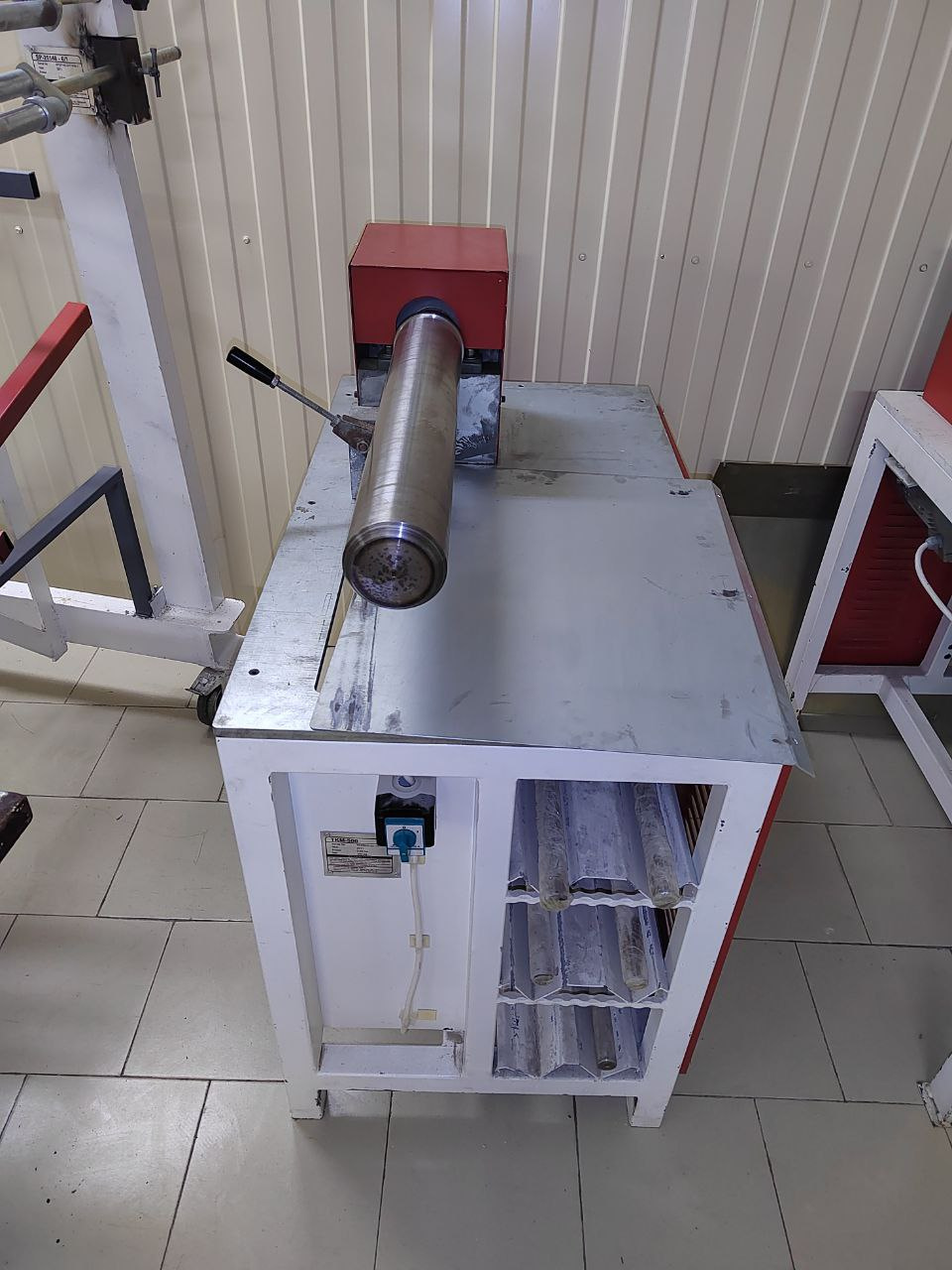

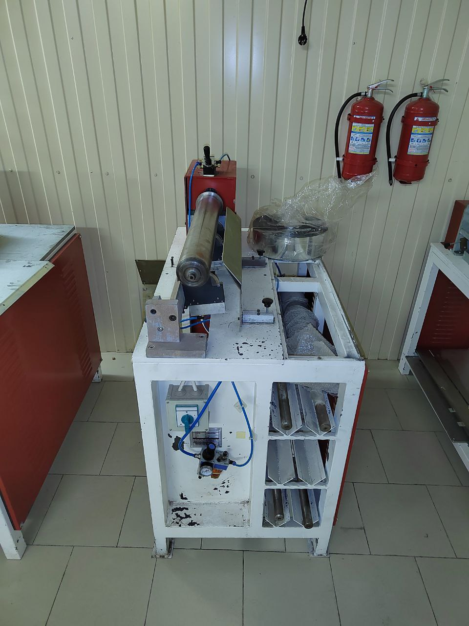

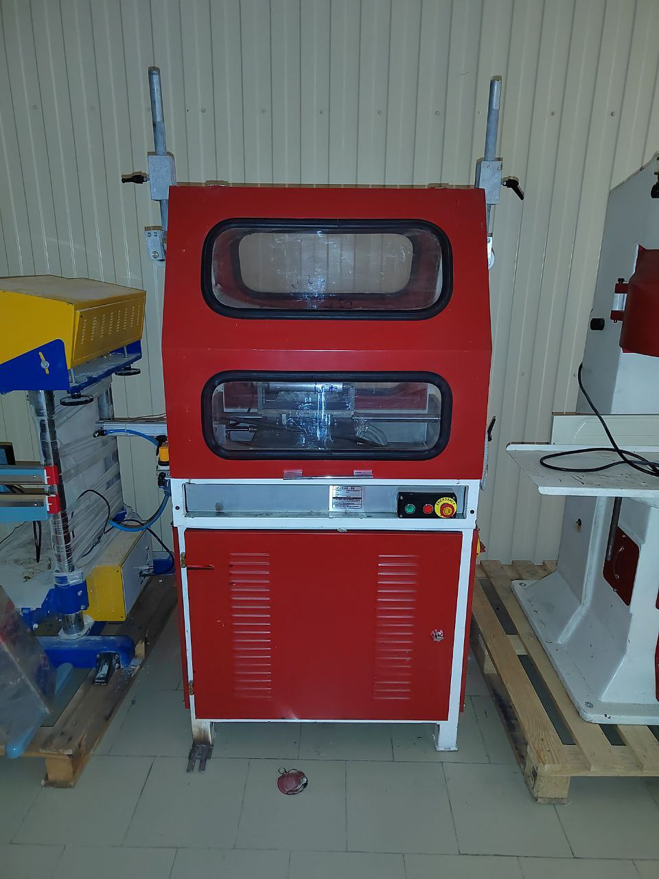

 - Машина одноножевая TKM500 для резки тубусов
 - Машина KMO 500 для нарезки тубусов
 - Машина EM 500 для наклеивания этикеток

На машине для продольной резки из бумажных рулонов, производится нарезка и намотка
бобин с бумагой/картоном необходимой ширины и диаметра.
Далее на комплекте машин SP25140, полученные бобины устанавливаются в машину SP-
25140 – 6/2, для нанесения клея. Ленты с нанесенным клеем подаются для предварительной
сушки на машину SP-25140 – 6/3, для сушки клея. Бумажные ленты с нанесенным и
подсушенным клеем подаются в машину SP-25140 – 6/5, для навивки и формирования тубусов.
Готовый тубус подается на машину для обрезки тубусов SP-25140 – 6/6, где обрезается на
длинный размер тубуса.

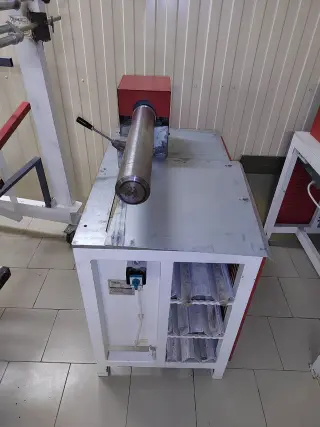

Полученный тубус нарезается на заготовки необходимой длины на машине TKM500 для резки.
Полученные заготовки используются для последующей нарезки бумажных тубусов
необходимого размера на Машине KMO 500

Машина для резки и перемотки бумажных рулонов.
Ширина бумажного рулона ……………………………………макс. 1200 мм
Диаметр бумажного рулона………………………………..… макс. 1200 мм
Ширина нарезки……………………………………………..……мин. 40 мм
Диаметр нарезанной бобины ………………………………… макс. 900 мм
Плотность бумаги……………………………………………….. 80 – 500 г/м.
Количество ножей для резки…………………........................ 19
Комплект машин SP25140 для спиральной намотки 5-слойных бумажных и картонных тубусов.
Мин. и Макс. диаметр бумажной трубки ………………….…. 25 мм - 140 мм
Количество валов ………………………………………………….6 шт.
Количество ремней …………………….……………………...…. 4 шт.
Количество ножей …………………………………………….….. 2 шт.
Регулировка угла навивки
Длина отреза………………………………………………………… 20 - 500 мм
Диаметр бумажных трубок………………………………………... 50 - 150 мм
Количество ножей…………………………………………….…….. 1 шт.
Количество валов …………………………………………………. 6 шт.
Система резки………………………………………………...……… Ручная
Длина отреза……………………..…………………………………... 25 – 550 мм
Диаметр бумажных трубок………………………………………….. 50 – 150 мм
Количество ножей……………………….……………………………. 8 шт.
Количество валов……………………………………………..……… 3 шт.
Количество резиновых вставок………………………………….…. 20 шт.
Система резки…………………………………………………..….…. Пневматическая
Макс. длина трубок……………………………………..………………... 550 мм
Мин. диаметр трубок ……………………………………………………: 40 мм
Макс. Диаметр трубок …………………………………………………...150 мм
Производительность ……………………………………………………..300 – 600 шт./ч
