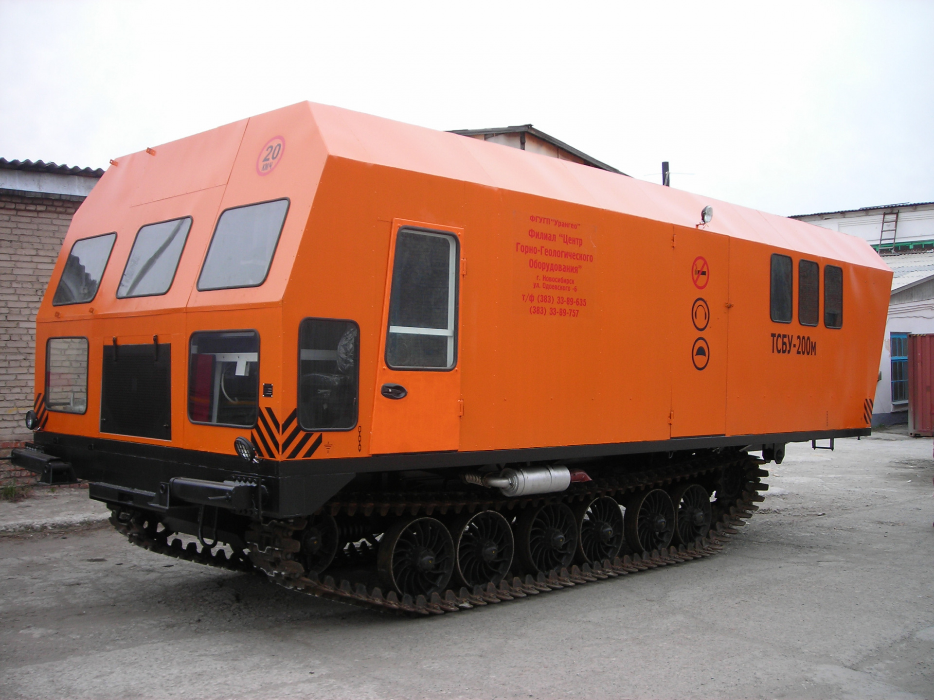

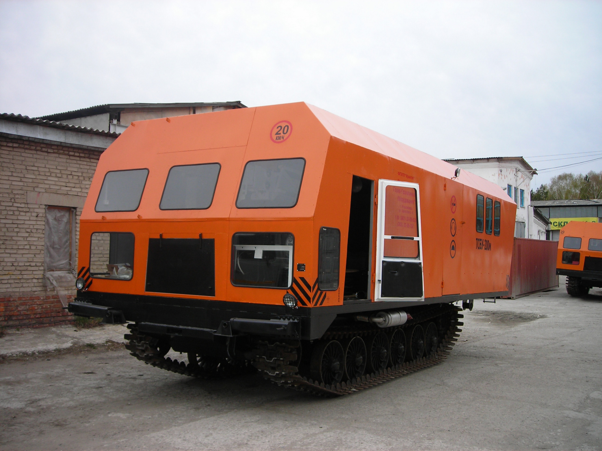

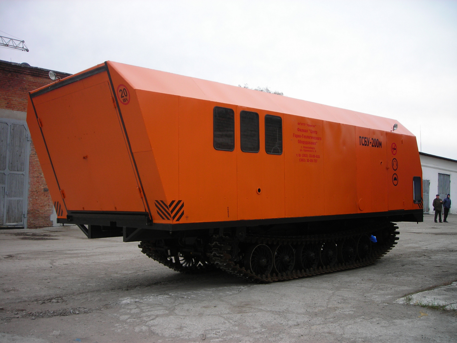

Буровой комплекс представляет собой механизмы и машины, собранные на базе самоходной машины, на гусеничном ходу.
Преимущества:

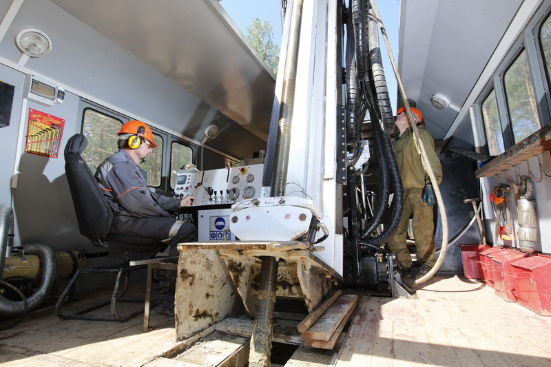

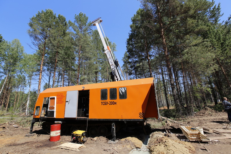

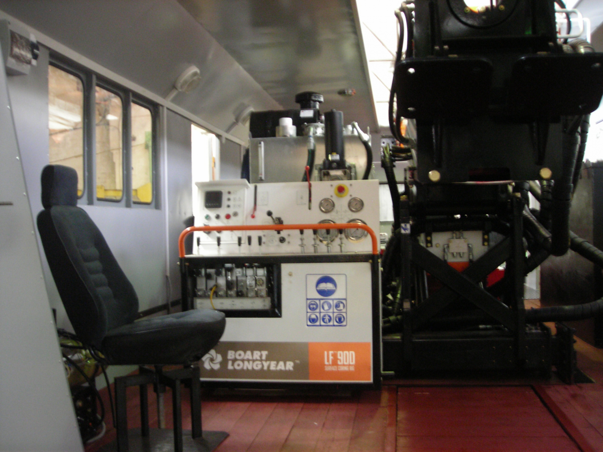

Все оборудование размещено в буровом укрытии с учетом правил безопасности при ведении геологоразведочных работ. При транспортировке мачта располагается вдоль продольной оси установки. Подъем мачты из транспортного положения и обратно производится гидравликой в два этапа. Гидроцилиндр поднимают среднюю часть мачты и крепят ее к основанию. Затем поднимают верхнюю часть до фиксации защелками со средней частью. Установка мачты для наклонного бурения производится вручную, а из наклонного положения в вертикальное — гидродомкратом. Управление гидравликой расположено на стойке основания мачты в салоне. Для снятия нагрузки с ходовой части трактора при бурении предусмотрены два гидравлических домкрата.

Технологическое оборудование:
Установка буровая ZBO S15 – по заказу
Глубина бурения, м:
Снаряд В (55,9 мм) – 1640;
Снаряд N (69,9 мм) – 1260;
Снаряд Н (89,9 мм) – 855;
Снаряд Р (114,3 мм) – 555;
Угол бурения, град – 60-90;
Основной привод - Cummins QSB 6.7;
Мощность (макс при 2000 об/мин), кВт (л.с.) - 176,5(240);
Емкость топливного бака, л – 260
Мачта и система подачи:
Ход подачи, м – 3,25;
Усилие подачи вниз, кН – 56;
Усилие подачи вверх, кН – 160;
Длина свечи, м – 6
Вращатель:
Диапазон скоростей, об/мин - 116-1270;
Крутящий момент, Нм - 650-6000;
Проходной диаметр патрона, мм - 119,6;
Усилие удержания не менее, кН – 160
Трубодержатель:
Проходной диаметр, мм – 125;
Усилие удержание не менее, кН – 160
Основная лебедка:
Грузоподъемность, кН – 101;
Скорость, м/мин – 41;
Канатоемкость барабана, м – 34;
Диаметр каната, мм – 16
Лебедка ССК:
Грузоподъемность (пустой/полный), кН - 11,1 / 3,38;
Скорость (пустой/полный), м/мин – 120 / 400;
Канатоемкость барабана, м – 1700;
Диаметр каната, мм – 4,76
