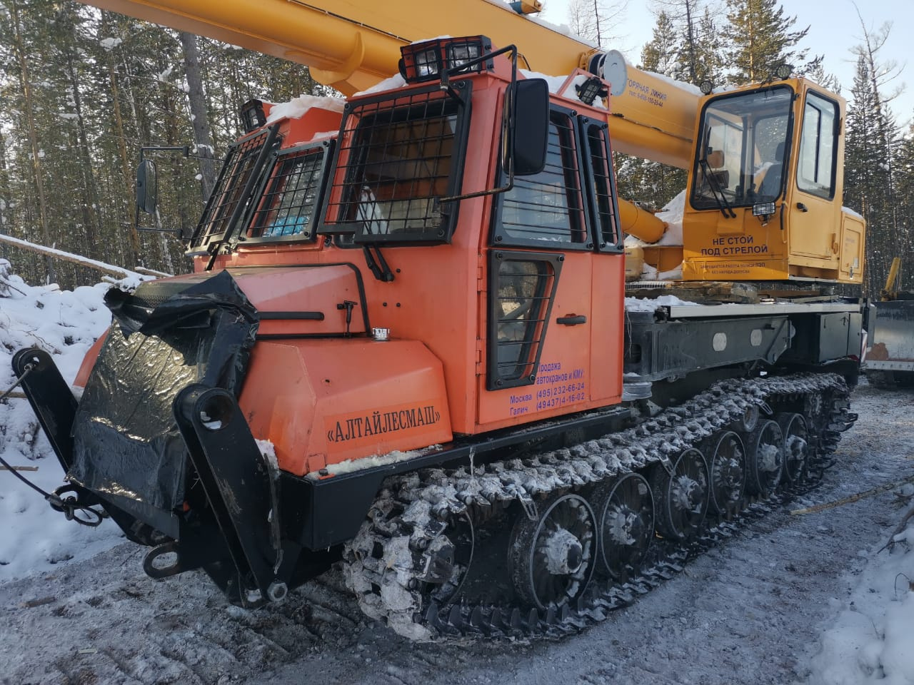

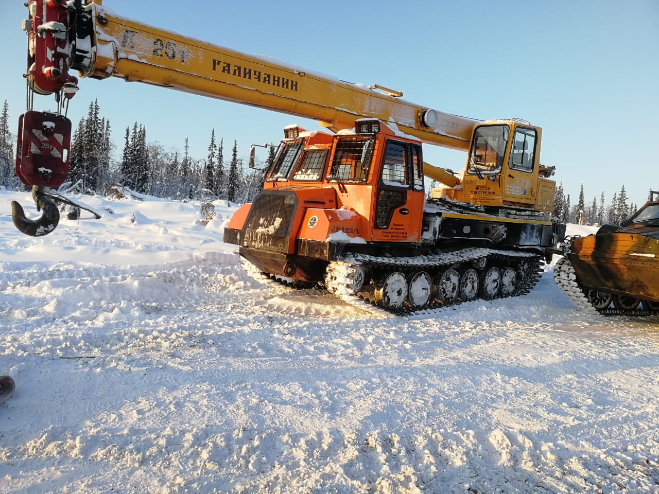

Кран КС-59713-14Т предназначен для производства строительно-монтажных и (или) погрузо-разгрузочных работ с обычными грузами на рассредоточенных объектах. При производстве строительно-монтажных и (или) погрузо-разгрузочных работ краны должны использоваться исключительно для вертикального подъема и опускания незакрепленных грузов, вес которых находится в пределах допустимой грузоподъемности. Груз должен быть надлежащим образом прицеплен к крюковой обойме, которая перед подъемом находится вертикально над грузом. Обладает повышенной проходимостью по неподготовленной местности, глубокому снегу, по агрессивному покрытию. При установке более широких гусениц сверхпроходимостью по грунтам со слабой несущей способностью.
