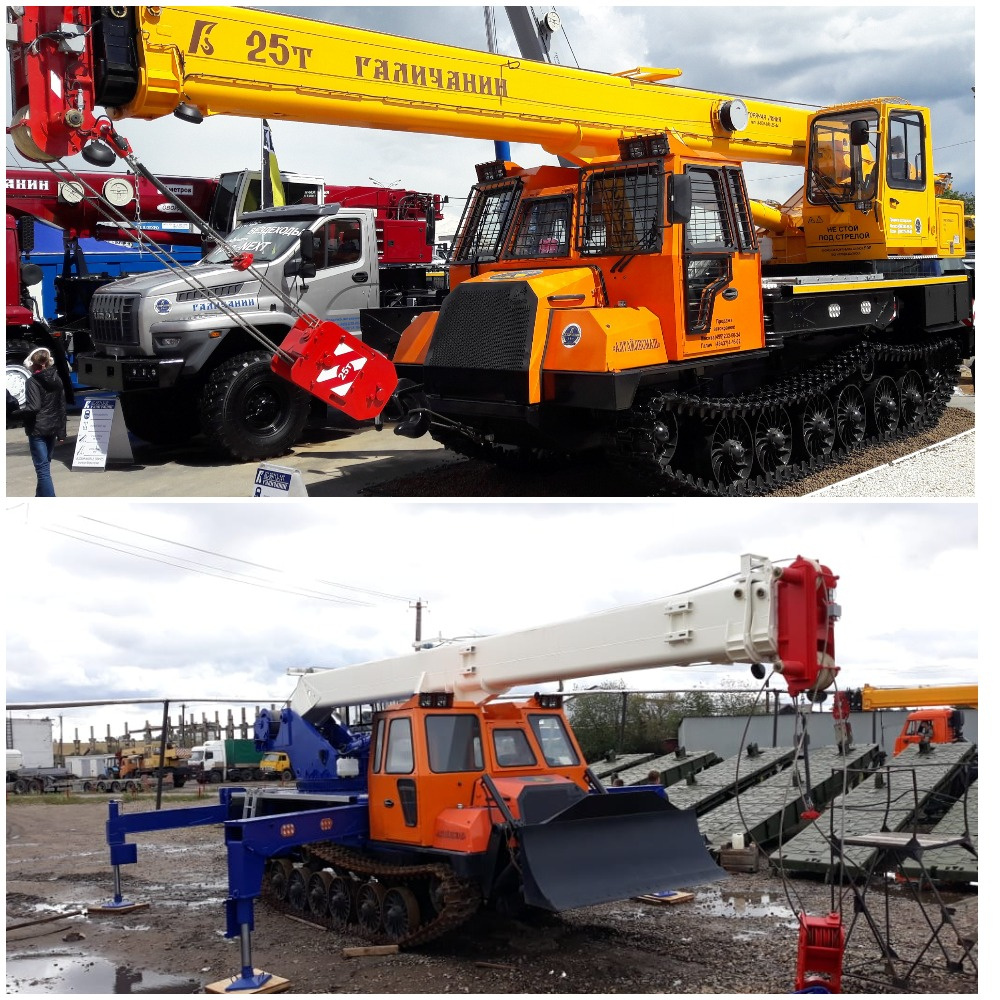

Кран КС-59713-14Т предназначен для производства строительно-монтажных и (или) погрузо-разгрузочных работ с обычными грузами на рассредоточенных объектах. При производстве строительно-монтажных и (или) погрузо-разгрузочных работ краны должны использоваться исключительно для вертикального подъема и опускания незакрепленных грузов, вес которых находится в пределах допустимой грузоподъемности. Груз должен быть надлежащим образом прицеплен к крюковой обойме, которая перед подъемом находится вертикально над грузом. Обладает повышенной проходимостью по неподготовленной местности, глубокому снегу, по агрессивному покрытию. При установке более широких гусениц сверхпроходимостью по грунтам со слабой несущей способностью.
Преимущества
  • запатентованная конструкция откидных передних опор позволяет: увеличить опорный контур до 6,0 х 6,2 м, работать в зоне 360°, сохранить габарит крана по ширине равным 2,55 м, что дает возможность перевозки на трале как габаритный груз;
  • современный прибор безопасности с 7-дюймовым морозоустойчивым ЖК-дисплеем, со SkyLog;
  • удобное расположение лестниц и рабочих площадок;
  • удобное кресло крановщика с пневмоподвеской;
  • ящики для подкладок под опоры;
  • дополнительные инструментальные ящики;
  • фары на лебедке, оголовке и основании стрелы;
  • фитинги и переходники гидросистемы с врезными кольцами;
  • электрооборудование IP67.
Дополнительное оборудование:
  • Гусёк длиной 9,0 м, г/п 2,6 т с углом наклона 0°, 20°, 40°;
  • Отвал для расчистки рабочей зоны;
  • Гусеницы увеличенного размера (800 мм);
  • Северный пакет;
  • Оборудование для работы с опасными грузами;
  • Установка 4-секционной стрелы длиной 28,0 м.
Технические Характеристики
  • Грузоподъемность - 25 т
  • Грузовой момент - 86 т.м
  • Длина стрелы - 9,7 - 23,7 м
  • Профиль стрелы - ОВОИД
  • Максимальный опорный контур 6,0 х 6,2 м
  • Зона работы крана - 240, 360 град.
  • Длина гуська (опция) - 9 м
  • Угол наклона гуська - 0,20,40 град.
  • Способ перевозки гуська - на стреле
  • Максимальная глубина опускания крюка - 32 м
  • Максимальный вылет с основной стрелой (с гуськом) - 22,4 (31,0) м
  • Максимальная высота подъема крюка - основная стрела 24,4 (33,7 м основная стрела + гусек)
  • Максимальный груз, при котором допускается телескопирование стрелы - 6 т
  • Скорость подъема-опускания груза, м/мин:
  • номинальная - 8,1
  • максимальная - 40,0
  • посадки - 0,3
  • Скорость вращения поворотной части, об/мин - до 1,7
  • Прибор безопасности - ОГМ-240
  • Транспортная скорость (с гуськом) - 9,5 км/ч
  • Габариты крана в транспортном положении, м (длина х ширина х высота) - 11,50 х 2,55 х 3,85
  • Передний угол свеса, град - 17
  • Задний угол свеса, град - 20
  • Масса крана в минимальной комплектации - 28,1 т
