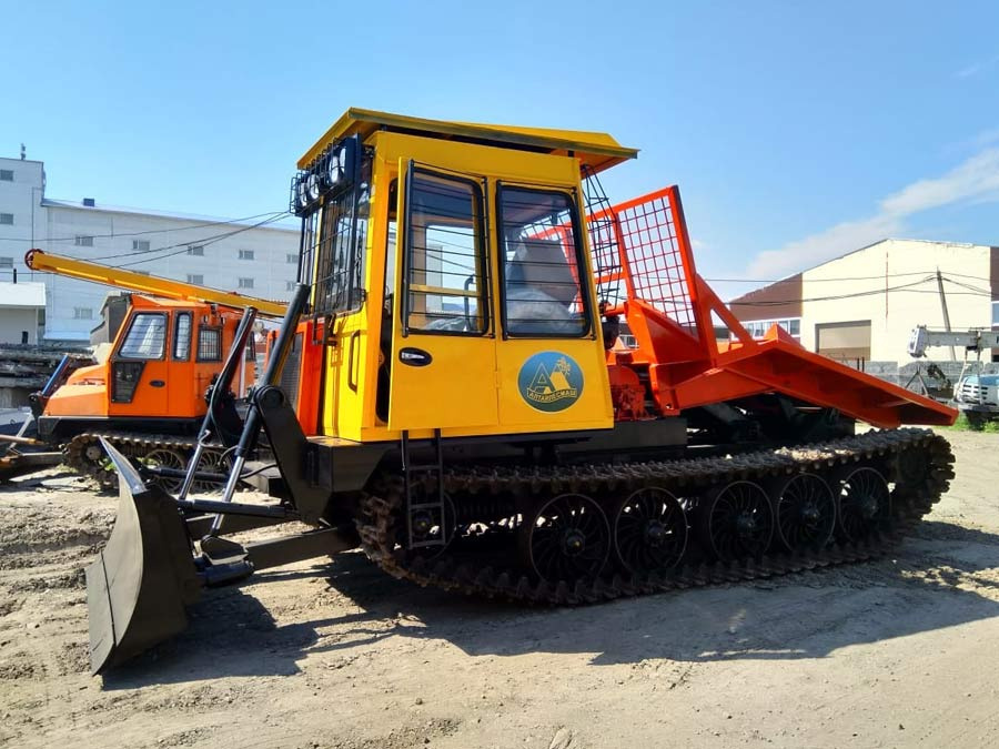

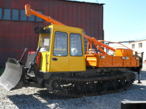

Машина гусеничная МТЧ-4 предназначена для машинизации работ в лесной промышленности в макроклиматических районах с умеренным климатом по ГОСТ 15150.
Машина гусеничная МТЧ-4 – основная модель: с канатно-чокерным трелевочным оборудованием, погрузочным устройством, толкателем, гидроприводом погрузочного устройства, блоком лебедки с раздаточной коробкой — предназначена для трелевки крупномерного и среднего леса в полупогруженном состоянии, торцовки и окучивании хлыстов и деревьев (высота штабеля до 1 м).

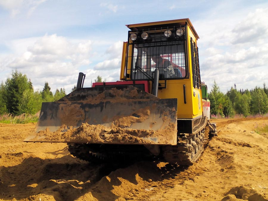

  • Толкатель (бульдозерный отвал, каток осветлитель культур, бульдозер клиновой): сварной гидроуправляемый. Управление из кабины при помощи рукоятки управления гидрораспределителем.
