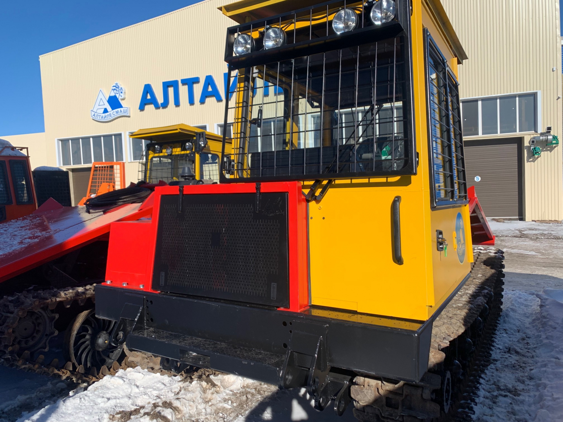

Машина гусеничная МТЧ-4
Обновлено 01.10.2024 426276

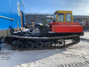

Машина гусеничная МТЧ-4 предназначена для машинизации работ в лесной промышленности в макроклиматических районах с умеренным климатом по ГОСТ 15150.
Машина гусеничная МТЧ-4 – основная модель: с канатно-чокерным трелевочным оборудованием, погрузочным устройством, толкателем, гидроприводом погрузочного устройства, блоком лебедки с раздаточной коробкой — предназначена для трелевки крупномерного и среднего леса в полупогруженном состоянии, торцовки и окучивании хлыстов и деревьев (высота штабеля до 1 м).

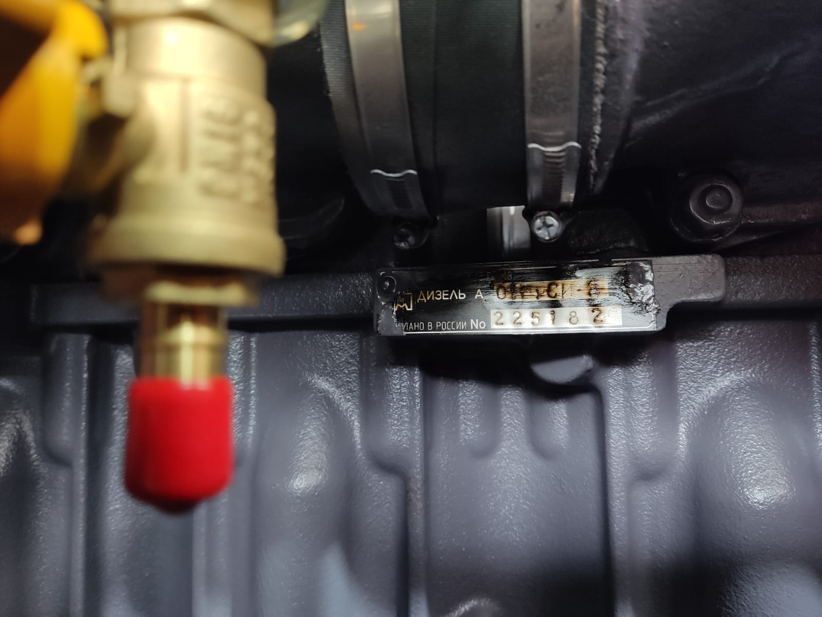

Двигатель ЯМЗ-236М2 / А-01МРСИ:
  • Производитель - ЯМЗ / АМЗ;
  • Количество цилиндров - 6 / 6;
  • Рабочий объем цилиндров, л - 11,15 / 11,15;
  • Мощность эксплуатационная, кВт (л.с.) - 132,0 (180) / 95,5 (130);
  • Максимальное значение крутящего момента, Н м - 667 / 695;

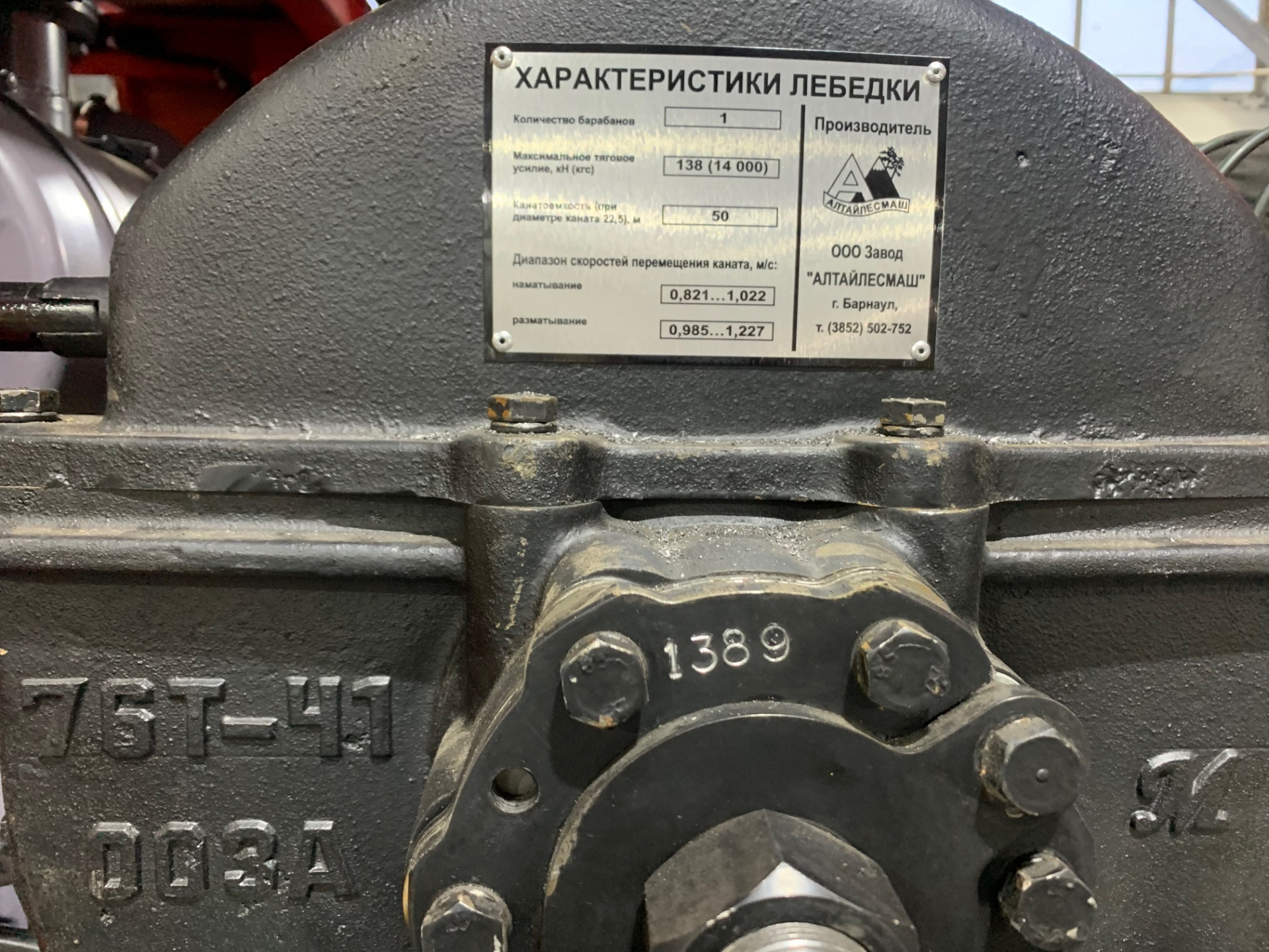

  • Лебедка - однобарабанная реверсивная
  • Максимальное расчетное тяговое усилие лебедки, кН (кгс) - 138 (14000)
  • Редуктор лебедки - шестеренчатый двухступенчатый (коническая и цилиндрическая пары)
  • Включение барабана – зубчатой муфтой с ручным рычажным управлением
  • Диаметр барабана – 296 мм
  • Канатоемкость барабана (при диаметре каната 22,5...25,5мм) - 50 м
  • Раздаточная коробка - механическая с цилиндрическими прямозубыми шестернями, с реверсивным приводом к редуктору лебедки
  • Тормоз раздаточной коробки - ленточный с механизмом свободного хода
  • Скорости перемещения каната лебедки (расчетные) при частоте вращения коленчатого вала дизеля 28,3 об/с; м/сек.: наматывание - 0,821 ... 1,022 / разматывание - 0,985 ... 1,227

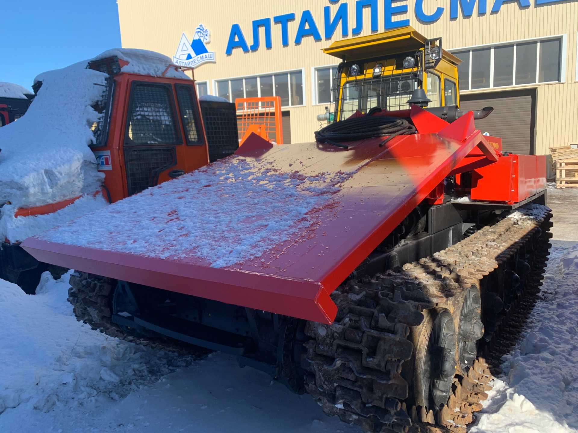

  • Погрузочное устройство - сварной откидной щит с устройством для подъема задней части погрузочного щита в поднятом положении при проведении техобслуживания и ремонта заднего моста в условиях лесосеки.
  • Способ сбрасывания щита -посредством гидропривода
  • Максимально допустимая вертикальная нагрузка на погрузочное устройство, кН (кгс) - 68,7(7000)
  • Наибольшая масса трелюемого пакет, кг: комлями вперед – 12000 / вершинами вперед - 15000
  • Толкатель (бульдозерный отвал, каток осветлитель культур, бульдозер клиновой): сварной гидроуправляемый. Управление из кабины при помощи рукоятки управления гидрораспределителем.

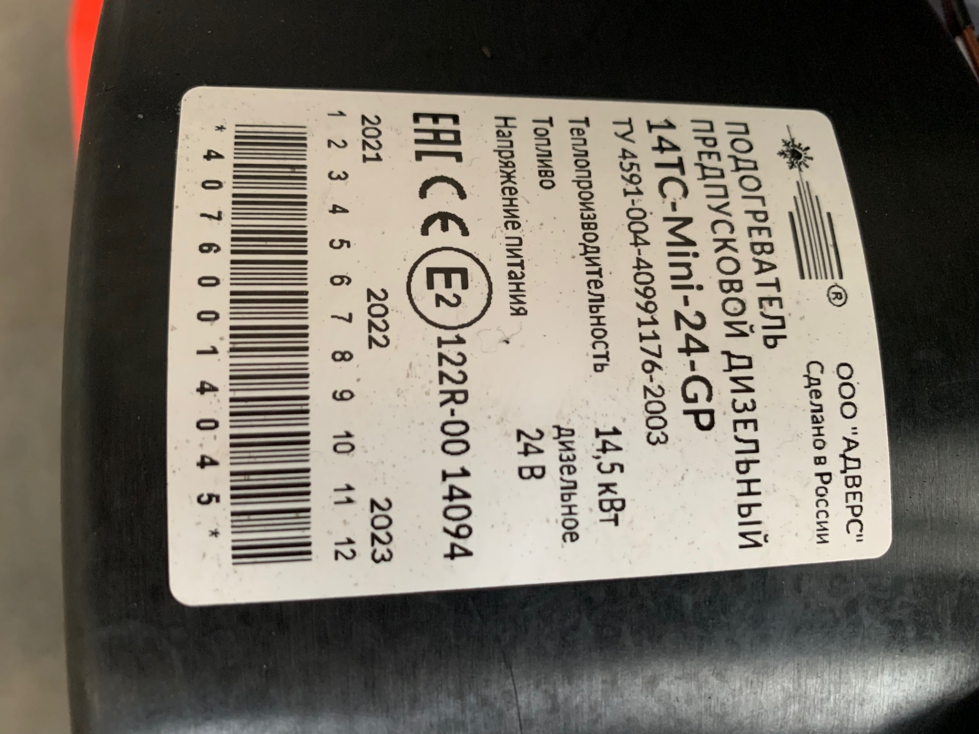

    Дополнительные опции для эксплуатации при низких температурах:
    - подогреватель топливопроводов Termoline;
    - подогреватель топливных фильтров (для двигателя А-01);
