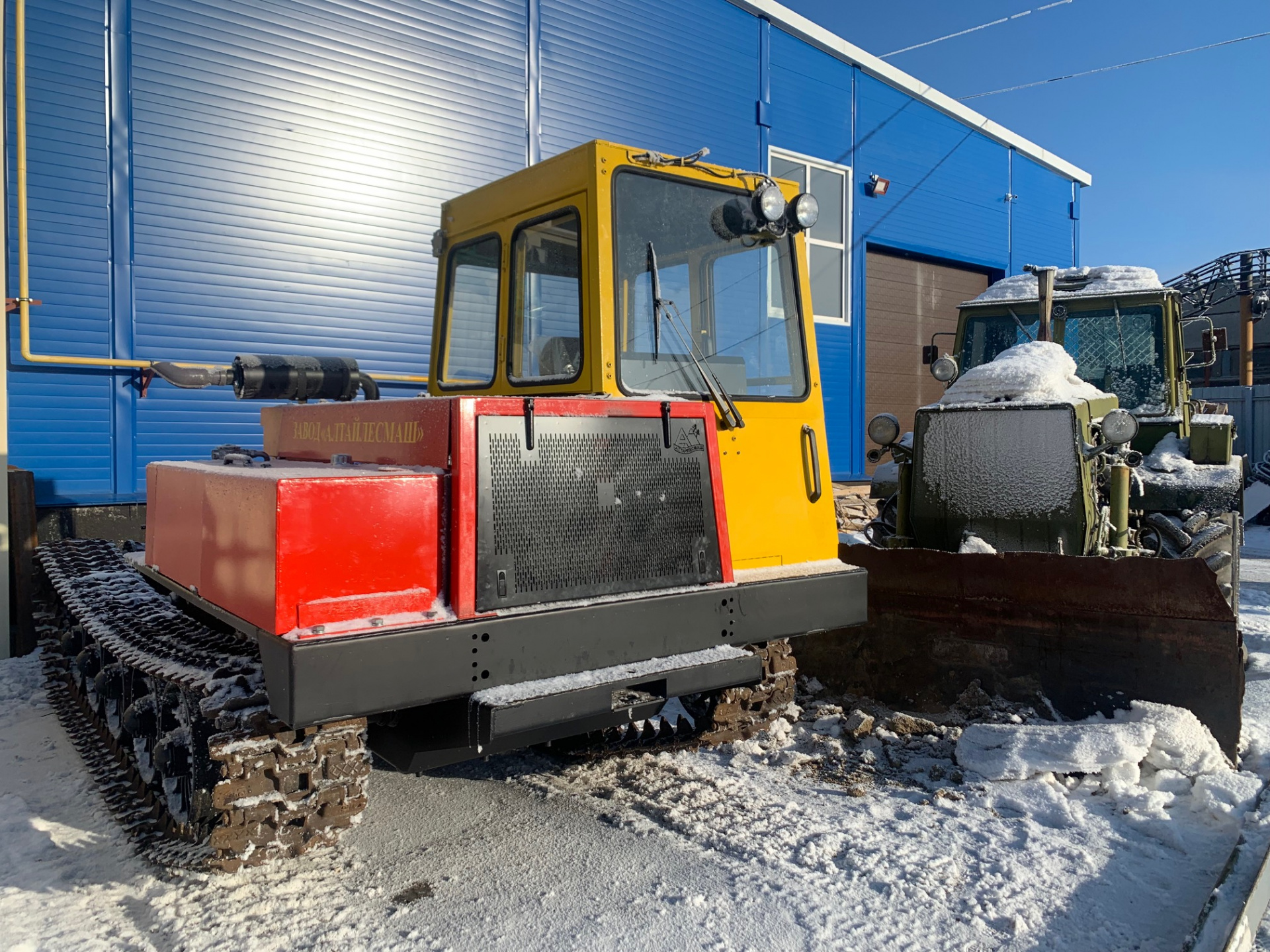

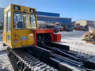

Машина гусеничная базовая МТЧ-4 предназначена для использования в качестве шасси для различного специального оборудования (бурильное, крановое оборудование, сварочные блок-контейнеры и др.),...
ООО «Специальное Снабжение»Машина гусеничная базовая МТЧ-4 предназначена для использования в качестве шасси для различного специального оборудования (бурильное, крановое оборудование, сварочные блок-контейнеры и др.), нагружающие факторы которых не превышают показателей технической характеристики машины.
Машина может эксплуатироваться в макроклиматических районах с умеренным климатом по ГОСТ 15150-69.
Технические характеристики:
Тяговый класс - 4;
Максимальная скорость передвижения, км/ч - 2,3-10,2;
Дорожный просвет, мм - 530± 15;
Ширина гусеницы, мм - 500/550/600;
Удельное давление движителя на грунт( ширина гусеницы 500 мм), кгс/см2 - 0,399±5%;
Двигатель ЯМЗ-236М2 / А-01МРСИ:
Производитель - ЯМЗ / АМЗ;
Количество цилиндров - 6 / 6;
Рабочий объем цилиндров, л - 11,15 / 11,15;
Мощность эксплуатационная, кВт (л.с.) - 132,0 (180) / 95,5 (130);
Максимальное значение крутящего момента, Н м - 667 / 695;
Тип системы охлаждения - жидкостная, с принудительной циркуляцией;
Подвеска - полужесткая, рычажно-балансирная с четырьмя каретками, передние каретки подрессоренные;
Трансмиссия - механическая с ленточными тормозами;
Коробка передач - 4-ступенчатая с подвижными шестернями;
Муфта сцепления (установлена на дизеле) - двухдисковая постоянно замкнутого типа с гасителем крутильных колебаний;
Число передач: переднего хода (с реверс-редуктором) - 4(8) / заднего хода (с реверс-редуктором) - 1(4);
Диапазон скоростей, км/ч: 2,28...12,79;
Механизм поворота - планетарный, сдвоенный, одноступенчатый с двумя сухими ленточными планетарными и двумя остановочными тормозами;
Кабина - трехместная, цельнометаллическая, каркасная, шумовиброизолированная;
Электросистема: напряжение сети, В - 24, аккумуляторная батарея - наличие;
Гидравлическая система - с двумя гидронасосами и двумя гидравлическими баками;
Номинальная объемная подача гидронасоса, л/мин** - 24,5;56 / 15,7;45,3;
Распределитель - трехсекционный;
Гидроусилители управления - следящего действия по перемещению;
Объем масляного бака, л - 80;
Объем топливного бака, л - 200.
Габаритные размеры, мм:
длина - 5800 ±100;
ширина* - 2550 ± 20; 2760± 20;
высота (со снятым воздухозаборником) - 2970 ± 50;
Масса, кг: конструкционная - 1620± 3,5% / эксплуатационная - 12085± 3,5%
Дополнительные опции (для базы МТЧ-4):
зеркало заднего вида;
стеклопакет;
аварийно-вентиляционный люк;
упряжная скоба;
гусеница:500 / 600 (при выборе данной опции, нужно учитывать, что транспортный габарит становится не стандартный);
система автоматического пожаротушения;
прибор спутникового мониторинга;
контроль расхода топлива;
камера;
преобразователь напряжения
Дополнительные опции для эксплуатации при низких температурах:
подогреватель топливопроводов Termoline
подогреватель топливных фильтров (для двигателя А-01)
функция антиобледенения стекл
термокейсы, АКБ
пластины подогрева АКБ
масла и смазки для эксплуатации при низких температурах
РВД для низких температур
отопитель салона Zenith 8000
кондиционер
КОМ (механический отбор)
лебедка: механическая / гидравлическая;

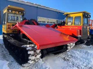

Переднее навесное оборудование:
Отвал бульдозерный
Отвал клиновой
Каток осветлитель культур
Толкатель
* -в зависимости от исполнения
**-справочные данные
