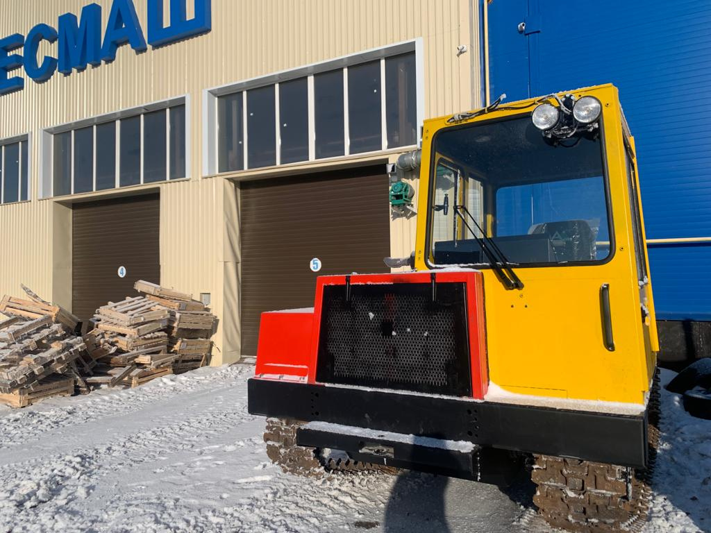

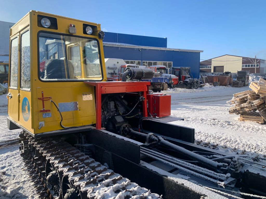

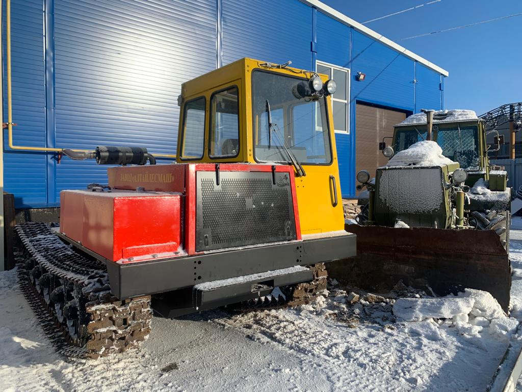

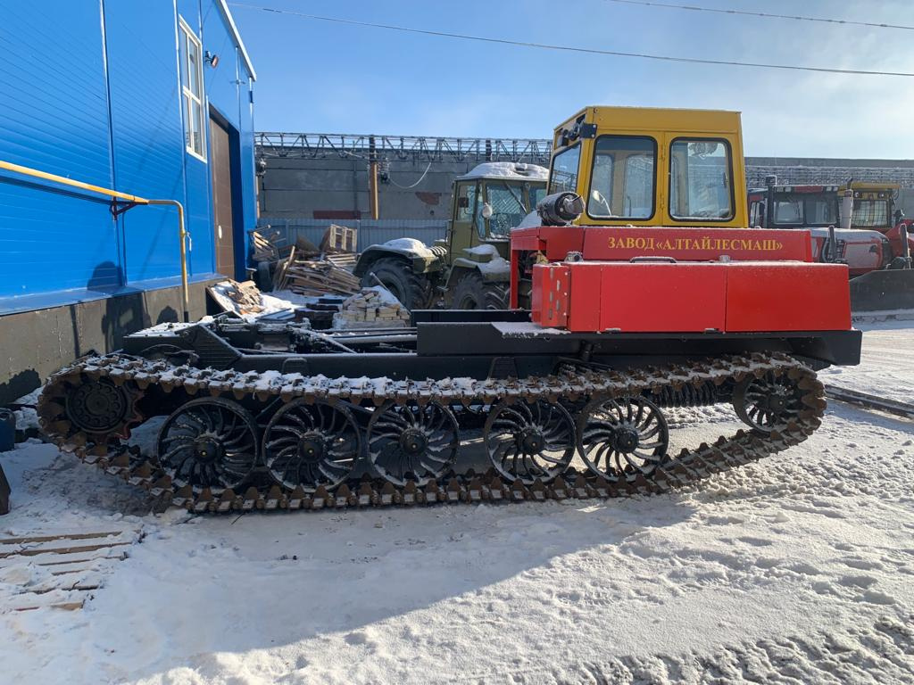

Шасси гусеничное мтч-4 (тт-4)
Обновлено 01.10.2024 426298

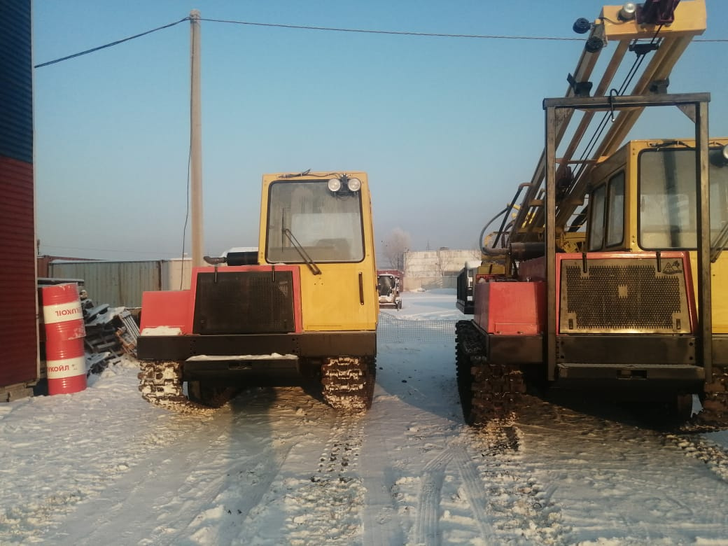

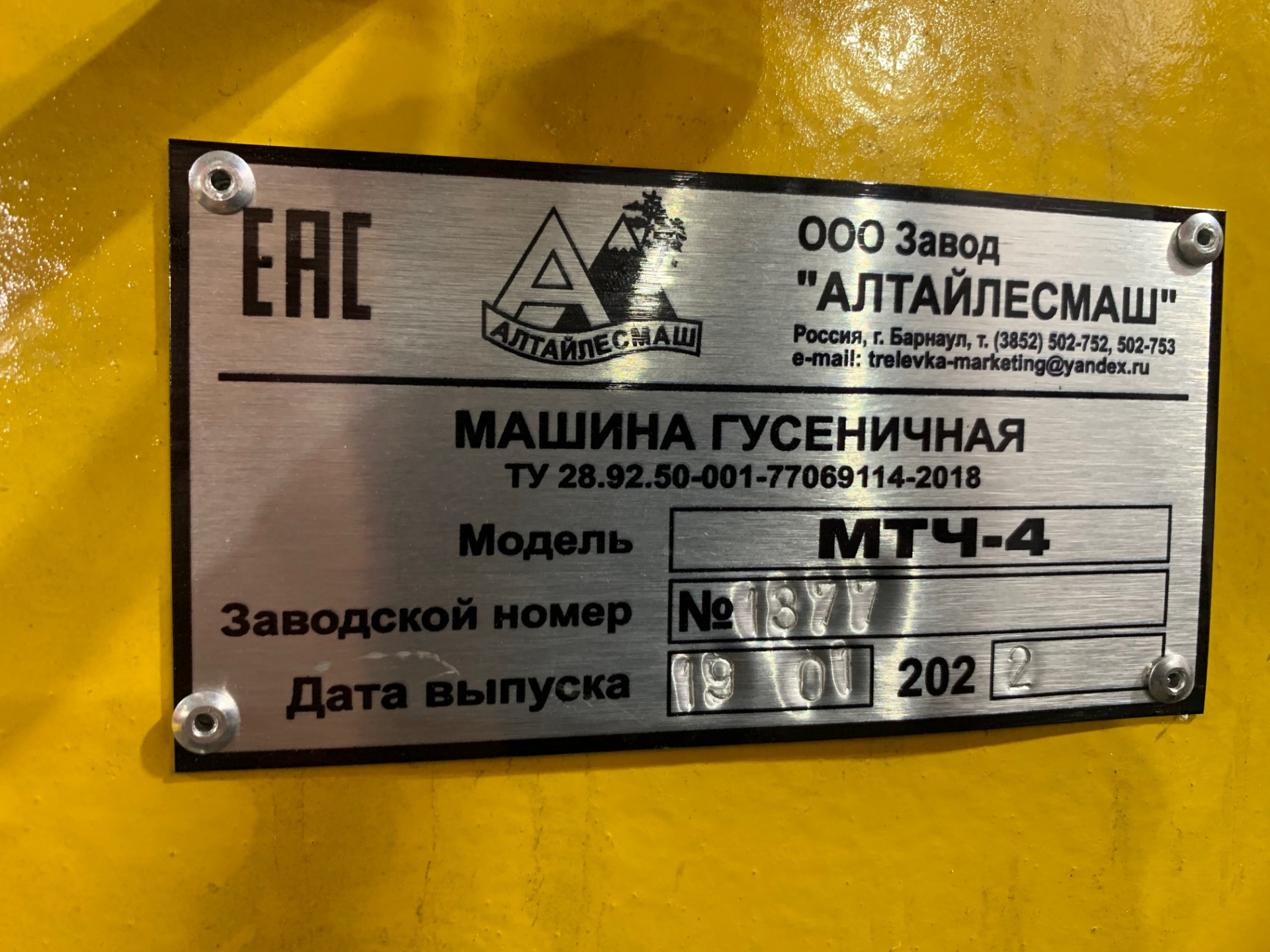

Машина гусеничная базовая МТЧ-4 предназначена для использования в качестве шасси для различного специального оборудования (бурильное, крановое оборудование, сварочные блок-контейнеры и др.), нагружающие факторы которых не превышают показателей технической характеристики машины.

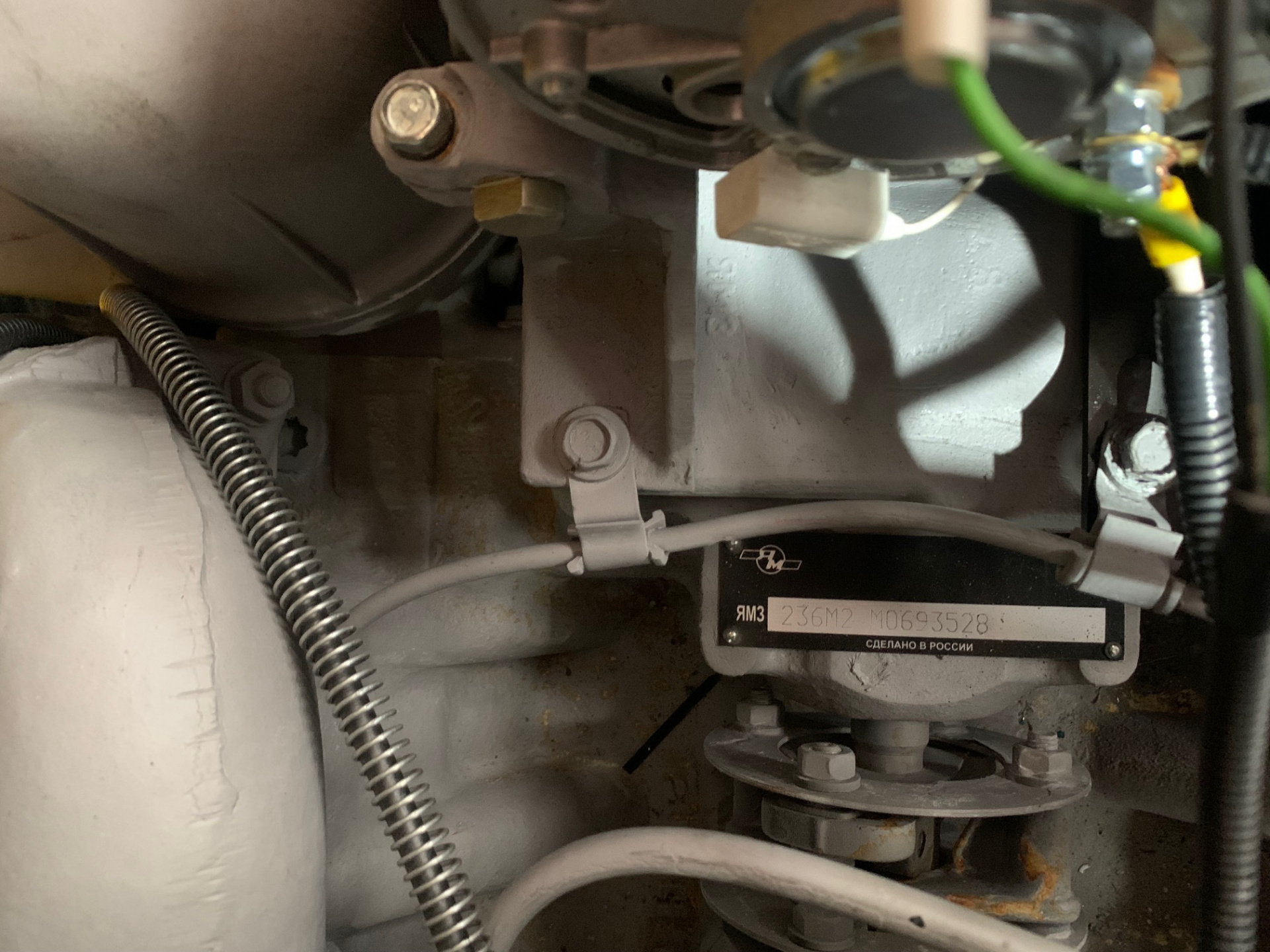

Двигатель ЯМЗ-236М2 / А-01МРСИ:
Производитель - ЯМЗ / АМЗ;
Количество цилиндров - 6 / 6;
Рабочий объем цилиндров, л - 11,15 / 11,15;
Мощность эксплуатационная, кВт (л.с.) - 132,0 (180) / 95,5 (130);
Максимальное значение крутящего момента, Н м - 667 / 695;

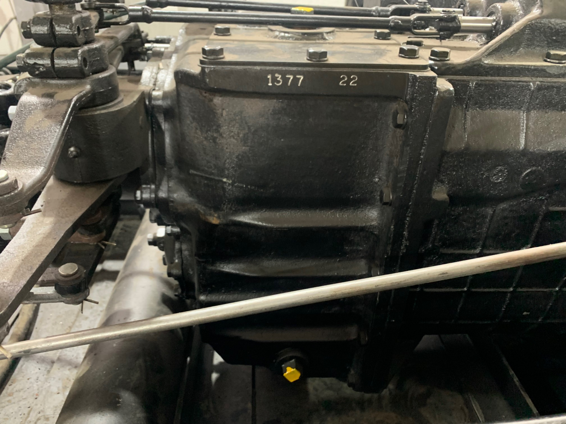

Подвеска - полужесткая, рычажно-балансирная с четырьмя каретками, передние каретки подрессоренные;
Трансмиссия - механическая с ленточными тормозами;
Коробка передач - 4-ступенчатая с подвижными шестернями;
Муфта сцепления (установлена на дизеле) - двухдисковая постоянно замкнутого типа с гасителем крутильных колебаний;
Число передач: переднего хода (с реверс-редуктором) - 4(8) / заднего хода (с реверс-редуктором) - 1(4);
Диапазон скоростей, км/ч: 2,28...12,79;
Механизм поворота - планетарный, сдвоенный, одноступенчатый с двумя сухими ленточными планетарными и двумя остановочными тормозами;

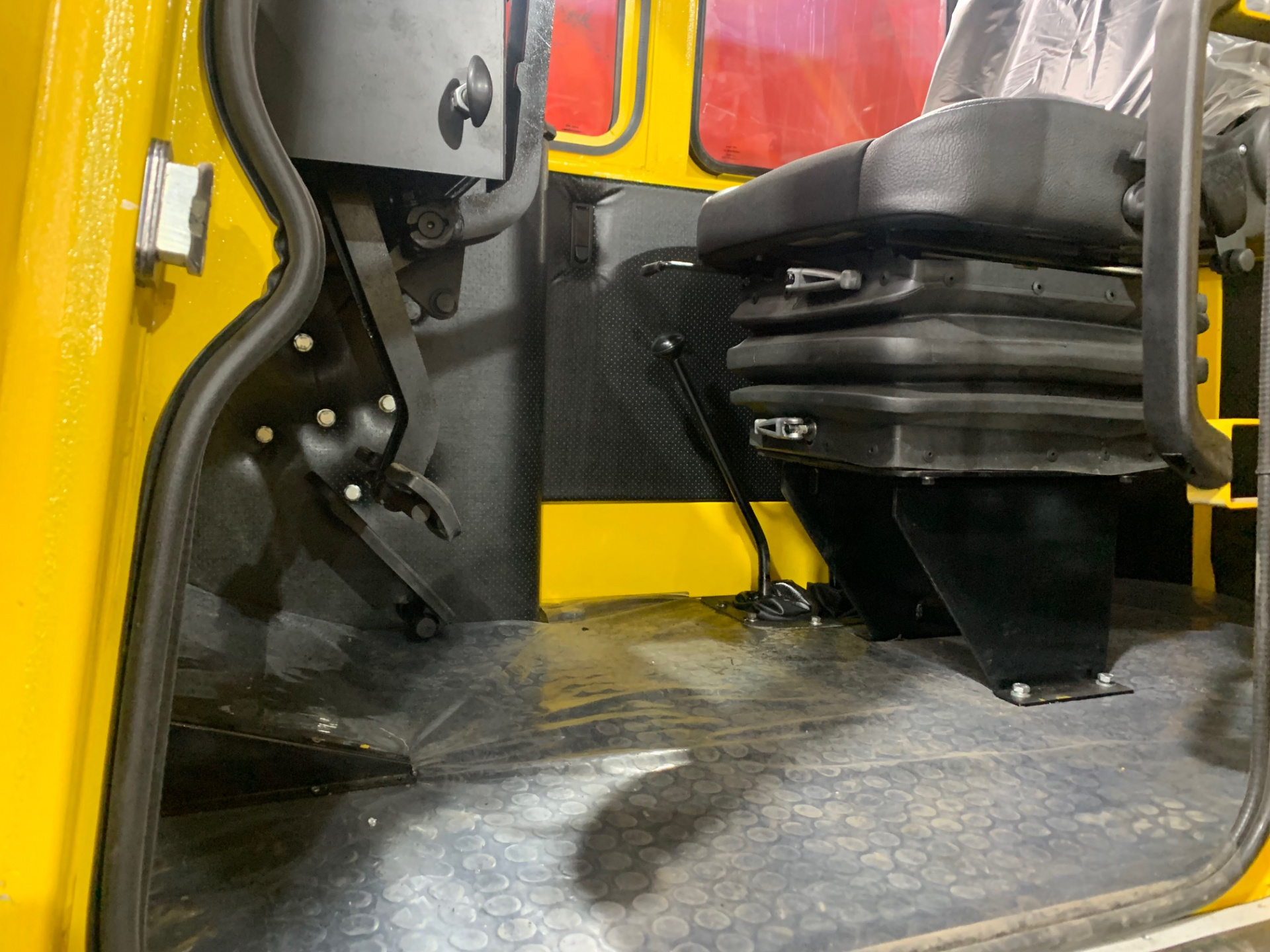

Кабина - трехместная, цельнометаллическая, каркасная, шумовиброизолированная;

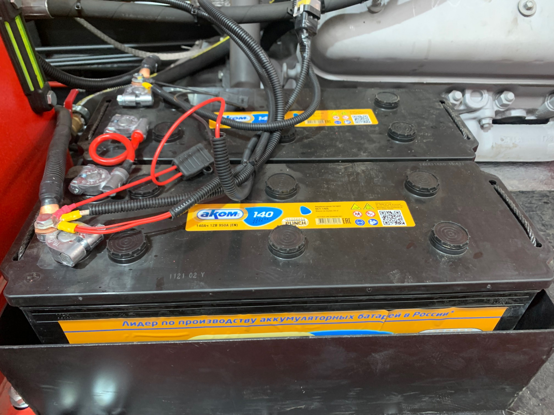

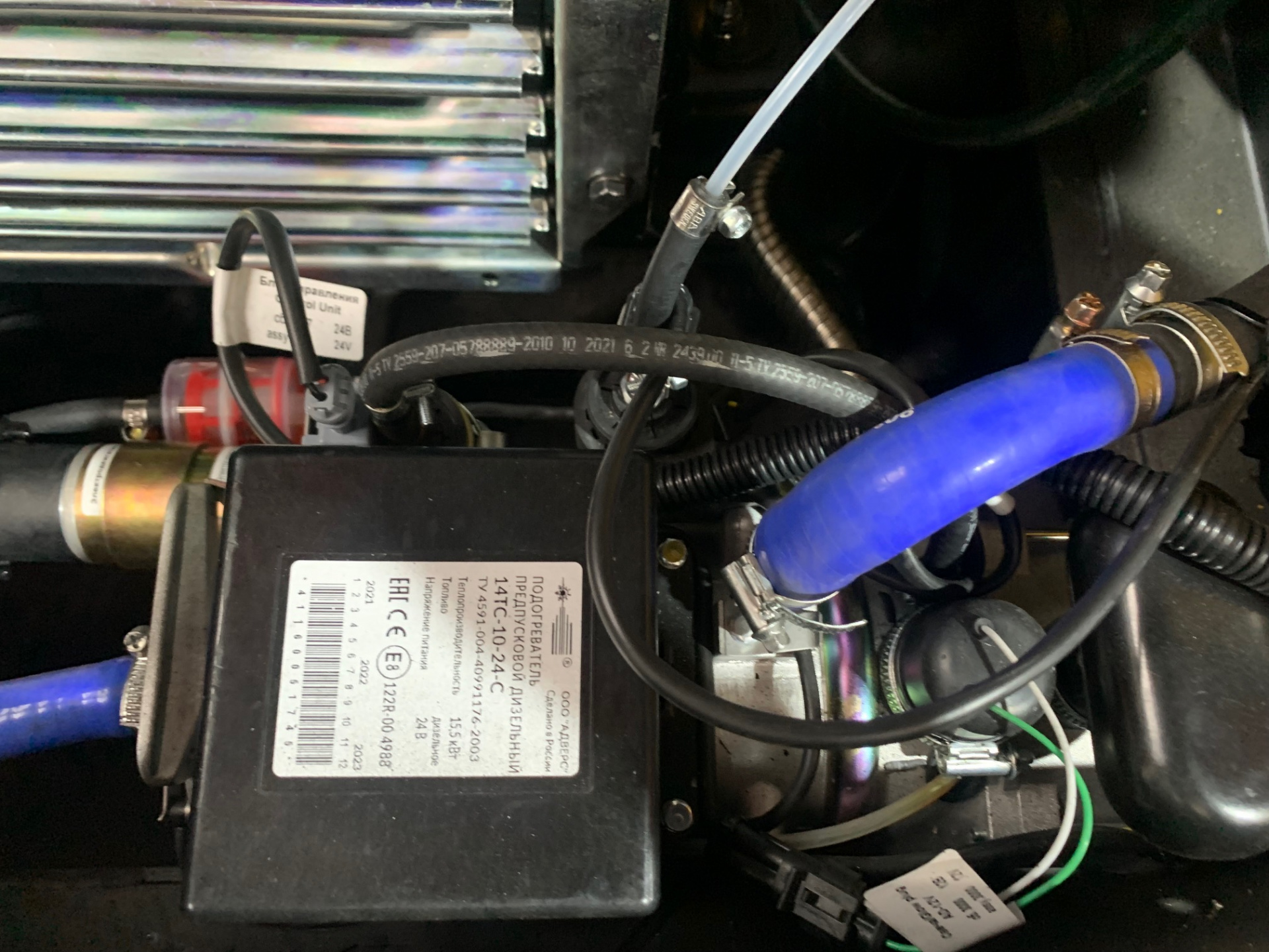

подогреватель топливопроводов Termoline
подогреватель топливных фильтров (для двигателя А-01)
функция антиобледенения стекл
термокейсы, АКБ
пластины подогрева АКБ
масла и смазки для эксплуатации при низких температурах
РВД для низких температур

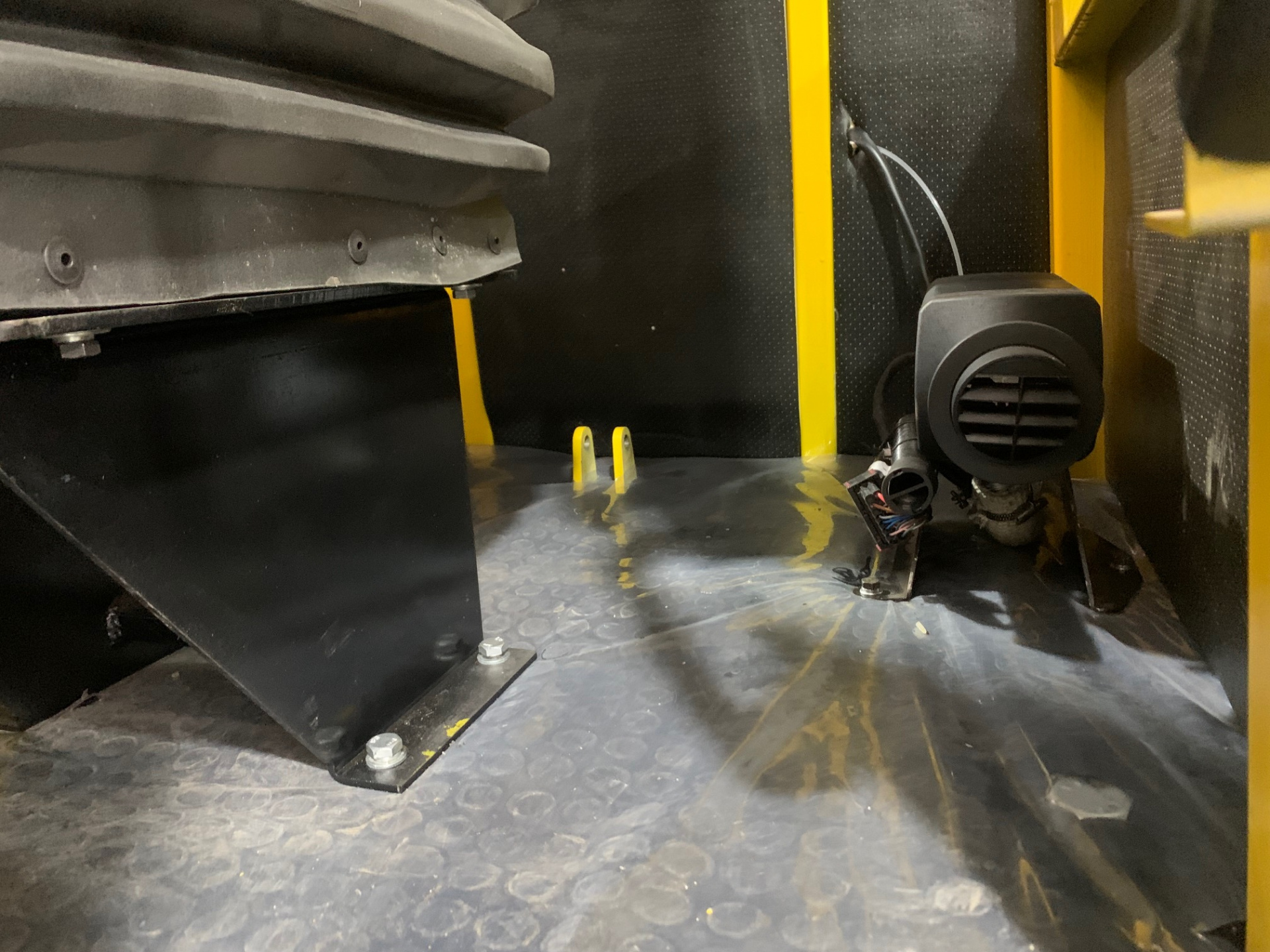

отопитель салона Zenith 8000
