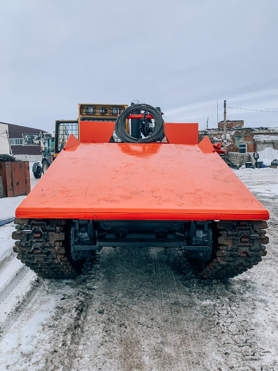

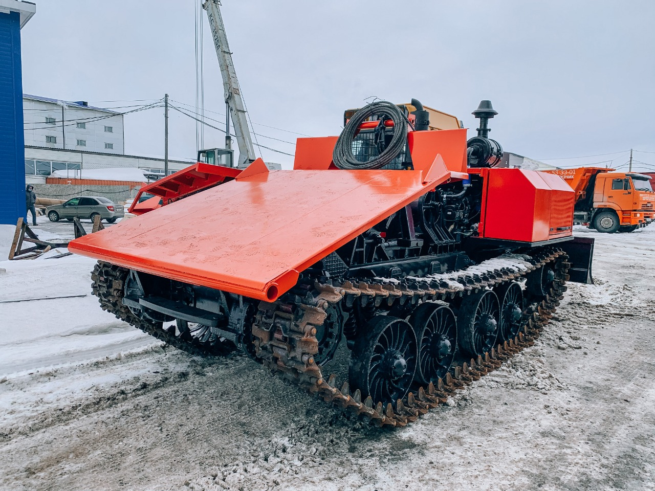

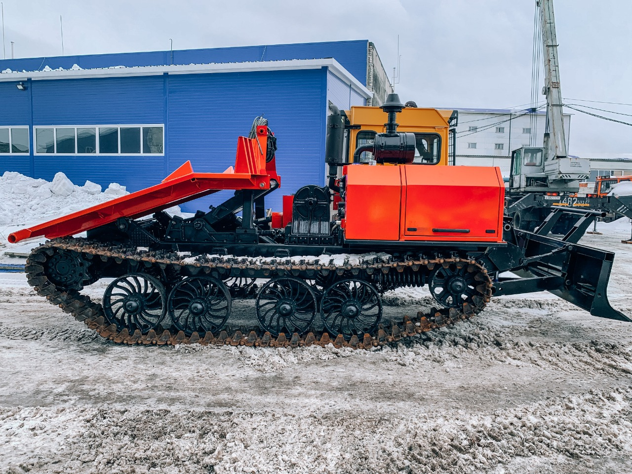

Алтайлесмаш· Россия Трелевочные машины
Машина гусеничная ТЛ-3АЛМ
Обновлено 01.10.2024 426278
Технические характеристики:
  • Тяговый класс - 3
  • Габаритные размеры машины ДхШхВ: 6160±100 х 2495 до 2700 ± 20 х 2700± 50 мм
  • Дорожный просвет - 560± 15 мм
  • Ширина гусеницы - 500/550/600 мм
  • Масса конструкционная - 10430 до 12140±3,5%; масса эксплуатационная - 10800 до 12510±3,5%
  • Двигатель: А41СИ-02 / Д-442
  • Коробка передач (исполнение зависит от комплектации технологического оборудования): механическая, пятиступенчатая с подвижными шестернями, с блокирующим переключением передач, с отбором мощности на привод лебедки / механическая, четырехступенчатая с подвижными шестернями, с реверс-редуктором, обеспечивающая восемь передач переднего и четыре передачи заднего хода, с механизмом блокировки переключения передач
  • Механизм поворота: две многодисковые муфты сухого трения, постоянно замкнутого типа c ленточными плавающими тормозами / планетарный, сдвоенный, одноступенчатый с двумя сухими ленточными планетарными и двумя остановочными тормозами / планетарный, сдвоенный, одноступенчатый с двумя сухими ленточными планетарными и двумя остановочными тормозами
  • Тип системы охлаждения - жидкостная, с принудительной циркуляцией
  • Подвеска - рычажно-балансирная с четырьмя каретками, все каретки подрессоренные
  • Трансмиссия - механическая с ленточными тормозами
  • Кабина - одноместная, цельнометаллическая, каркасная, шумовиброизолированная
  • Электросистема (Напряжение сети, В) - 24
  • Аккумуляторная батарея – в наличии
  • Объем топливного бака - 175 л
Технологическое оборудование:
  • Лебедка - однобарабанная с реверс-редуктором
  • Канатоемкость (при диаметре каната 21 мм) - 40 м
  • Максимальное тяговое усилие лебедки - 100 кгс
  • Толкатель (бульдозер клиновой) - сварной гидроуправляемый
  • Управление толкателем (бульдозер клиновой) - из кабины при помощи рукоятки управления гидрораспределителем
  • Погрузочное устройство - сварной откидной щит с устройством для подъема задней части погрузочного щита в поднятом положении при проведении техобслуживания и ремонта заднего моста в условиях лесосеки.
  • Способ сбрасывания щита - посредством гидропривода
Назначение:
Машина гусеничная ТЛ-3АЛМ предназначена для машинизации работ в лесной промышленности в макроклиматических районах с умеренным климатом по ГОСТ 15150.
Машина гусеничная ТЛ-3АЛМ – основная модель: с канатно-чокерным трелевочным оборудованием, погрузочным устройством, толкателем, гидроприводом погрузочного устройства, блоком лебедки с раздаточной коробкой — предназначена для трелевки крупномерного и среднего леса в полупогруженном состоянии, торцовки и окучивании хлыстов и деревьев (высота штабеля до 1 м).
