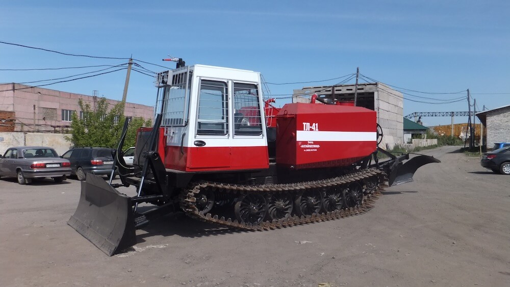

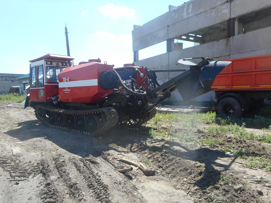

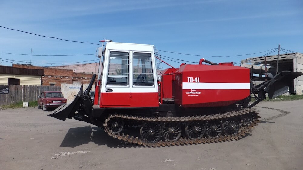

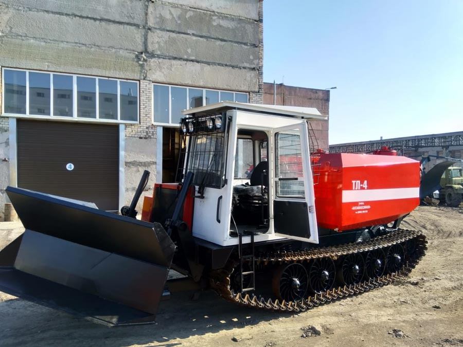

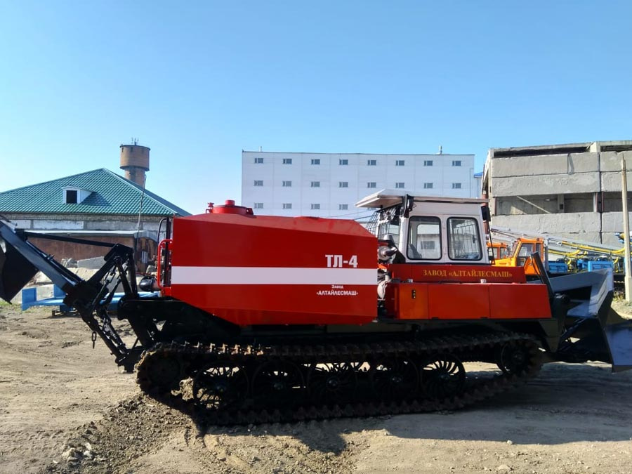

Машина ТЛ-4 — машина лесохозяйственная пожарная, основное назначение — борьба с лесными пожарами и проведение профилактических противопожарных работ. В состав машины входит: переднее навесное устройство (толкатель, бульдозер или клинобульдозерное оборудование), пожарное оборудование, плуг.
Машина применяется для доставки к месту пожара средств пожаротушения, создания заградительных и опорных полос для локализации пожара путем минерализации почвы и нанесения на растительный покров жидких огнетушащих составов и пены.
Эксплуатация машины допускается в районах с умеренным климатом в интервале температур окружающего воздуха от минус 30° С до плюс 55° С.
Технические характеристики:
  • Монтажная база-шасси машины: ТЛ-5АЛМ-01, ТЛ-5АЛМ, МТЧ-4, ТЛ-3АЛМ
  • Марка пожарного насоса: НШН-600; ПН-40
  • Производительность насоса - 10; 40 л/с
  • Вместимость цистерны - 2500,3000,4000,5000,6000 л
  • Габаритные размеры, мм, не более*
  • длина (клинобульдозер с плугом) 11840±100
  • ширина - 2770±15
  • высота - 2970±100
  • Масса конструкционная, кг, не более 18240*
  • Масса эксплутационная, кг, не более 22760*
  • Наибольшая скорость передвижения машины - 10,23 км/ч
  • * – зависит от комплектации.
