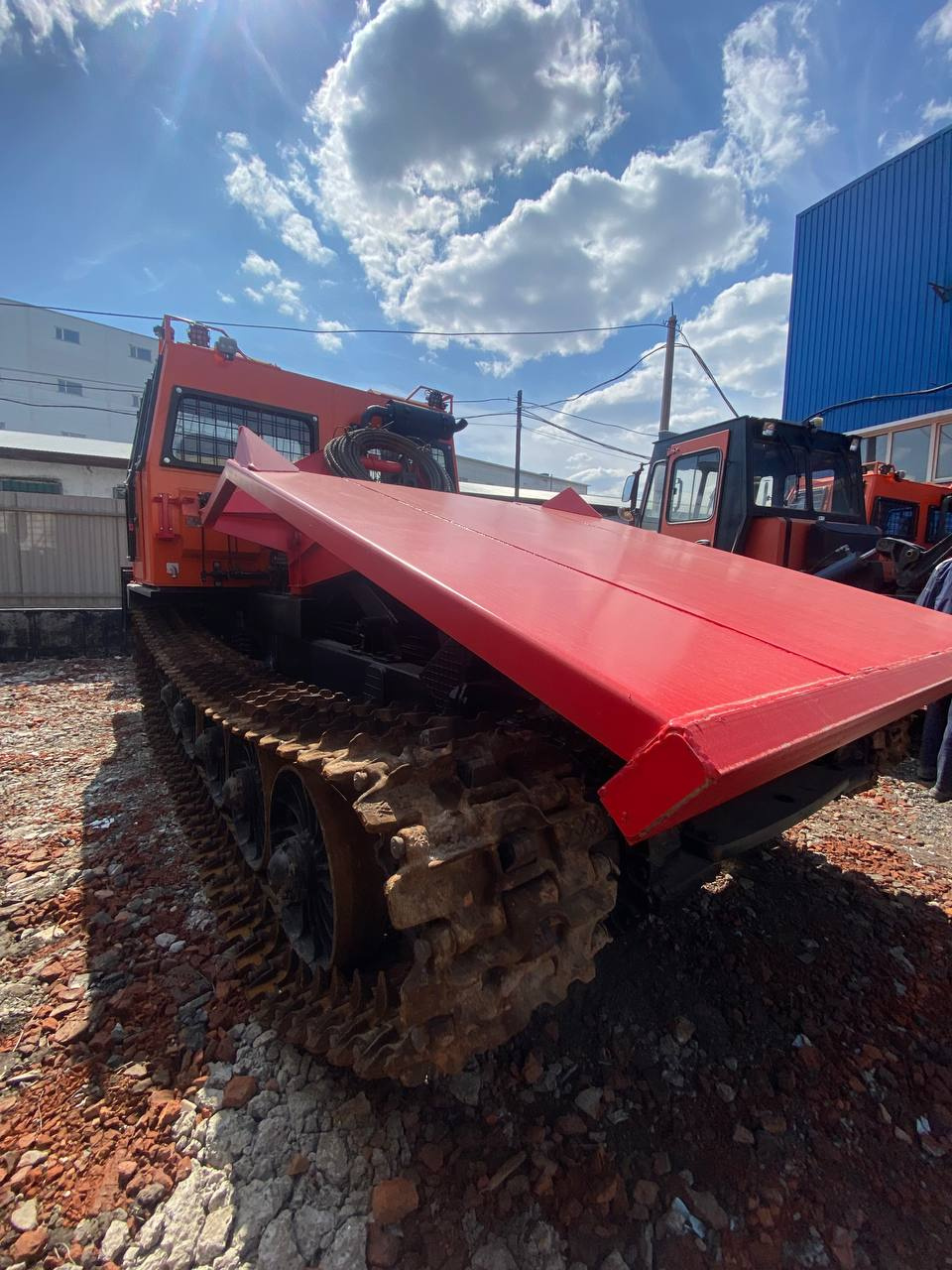

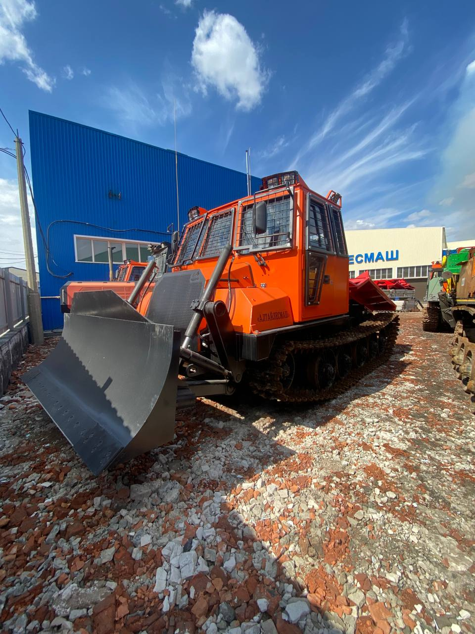

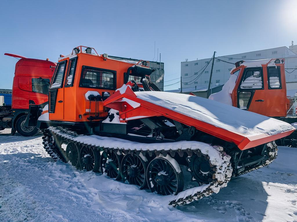

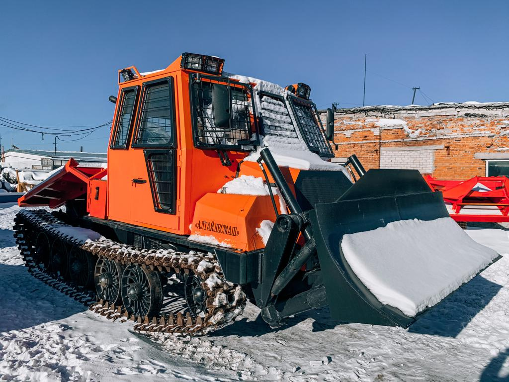

Машина гусеничная ТЛ-5 АЛМ-01 предназначена для машинизации работ в лесной промышленности в макроклиматических районах с умеренным климатом по ГОСТ 15150.
Машина гусеничная ТЛ-5АЛМ-01 – основная модель: с канатно-чокерным трелевочным оборудованием, погрузочным устройством, бульдозерным отвалом, гидроприводом погрузочного устройства, блоком лебедки с раздаточной коробкой — предназначена для трелевки крупномерного и среднего леса в полупогруженном состоянии, торцовки и окучивании хлыстов и деревьев (высота штабеля до 1 м).

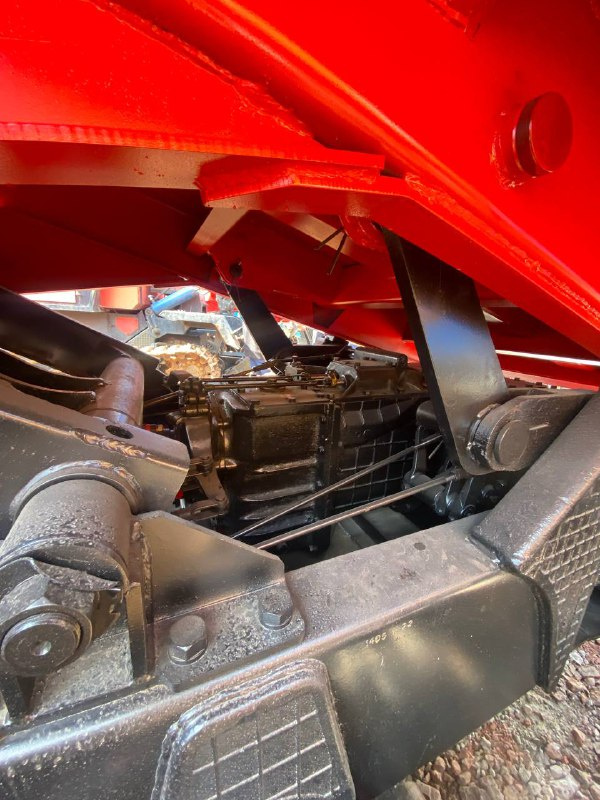

  • Коробка передач 4-ступенчатая с подвижными шестернями;
  • Муфта сцепления (установлена на дизеле) - двухдисковая постоянно замкнутого типа с гасителем крутильных колебаний;
  • Число передач:
    – переднего хода (с реверс-редуктором) - 4(8)
    – заднего хода (с реверс-редуктором) - 1(4)

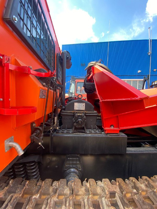

  • Лебедка - однобарабанная реверсивная
  • Максимальное расчетное тяговое усилие лебедки, кН (кгс) - 138 (14000)
  • Редуктор лебедки –шестеренчатый двухступенчатый (коническая и цилиндрическая пары)
  • Включение барабана - зубчатой муфтой с ручным рычажным управлением
  • Диаметр барабана – 296 мм
  • Канатоемкость барабана (при диаметре каната 22,5...25,5мм) – 50 м
  • Раздаточная коробка – механическая с цилиндрическими прямозубыми шестернями, с реверсивным приводом к редуктору лебедки
  • Тормоз раздаточной коробки – ленточный с механизмом свободного хода
  • Скорости перемещения каната лебедки (расчетные) при частоте вращения коленчатого вала дизеля 28,3 об/с; м/сек.: наматывание – 0,821 ... 1,022 / разматывание - 0,985 ... 1,227

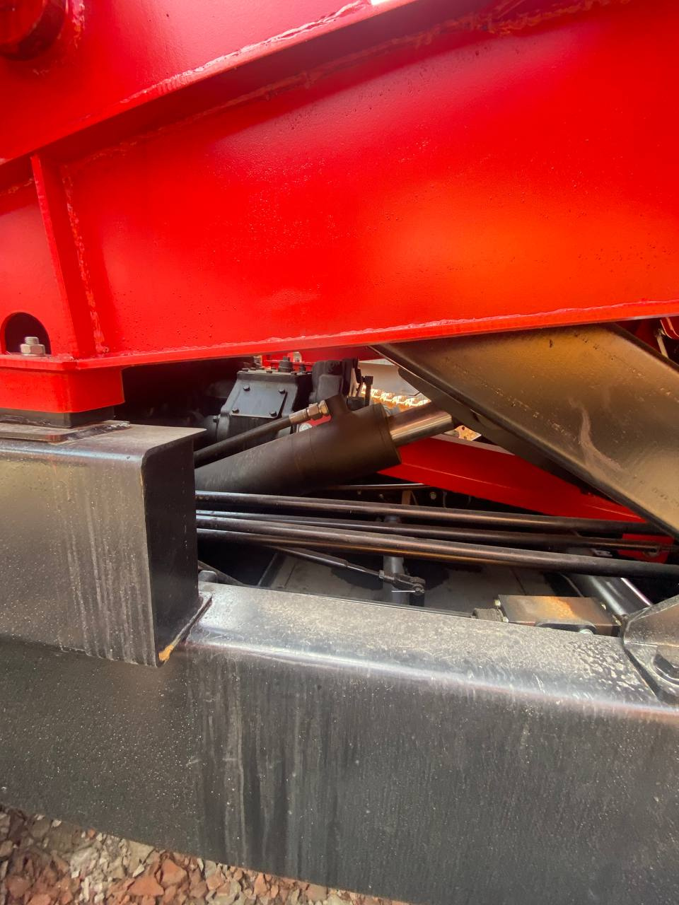

  • Погрузочное устройство - сварной откидной щит с устройством для подъема задней части погрузочного щита в поднятом положении при проведении техобслуживания и ремонта заднего моста в условиях лесосеки.
  • Способ сбрасывания щита - посредством гидропривода
  • Максимально допустимая вертикальная нагрузка на погрузочное устройство, кН (кгс) - 68,7(7000)

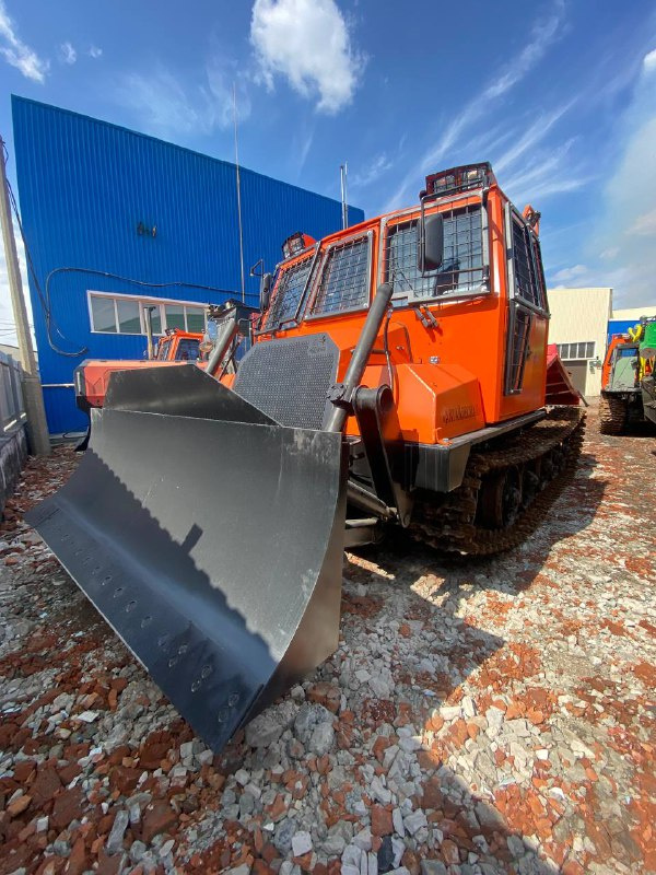

  • Бульдозерный отвал (каток осветлитель культур, бульдозер клиновой): сварной гидроуправляемый. Управление из кабины при помощи рукоятки управления гидрораспределителем
