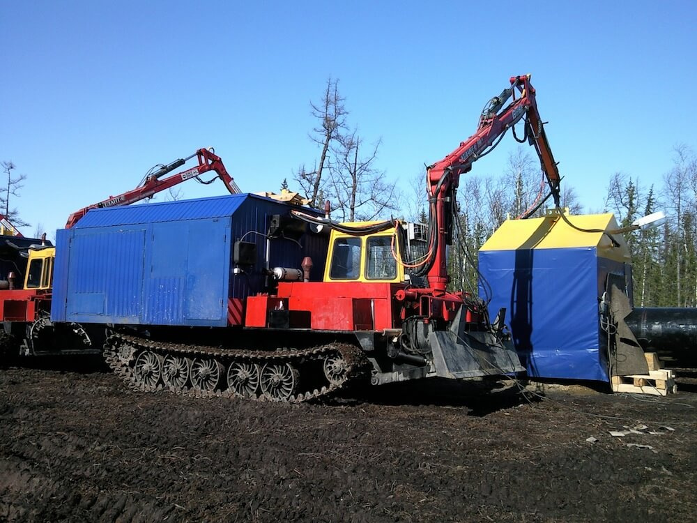

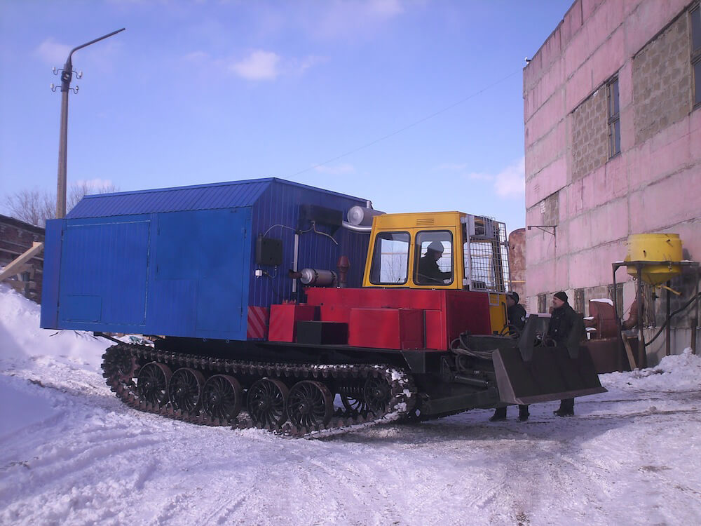

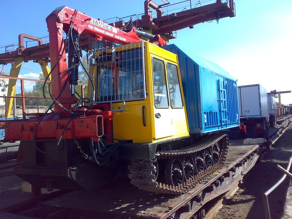

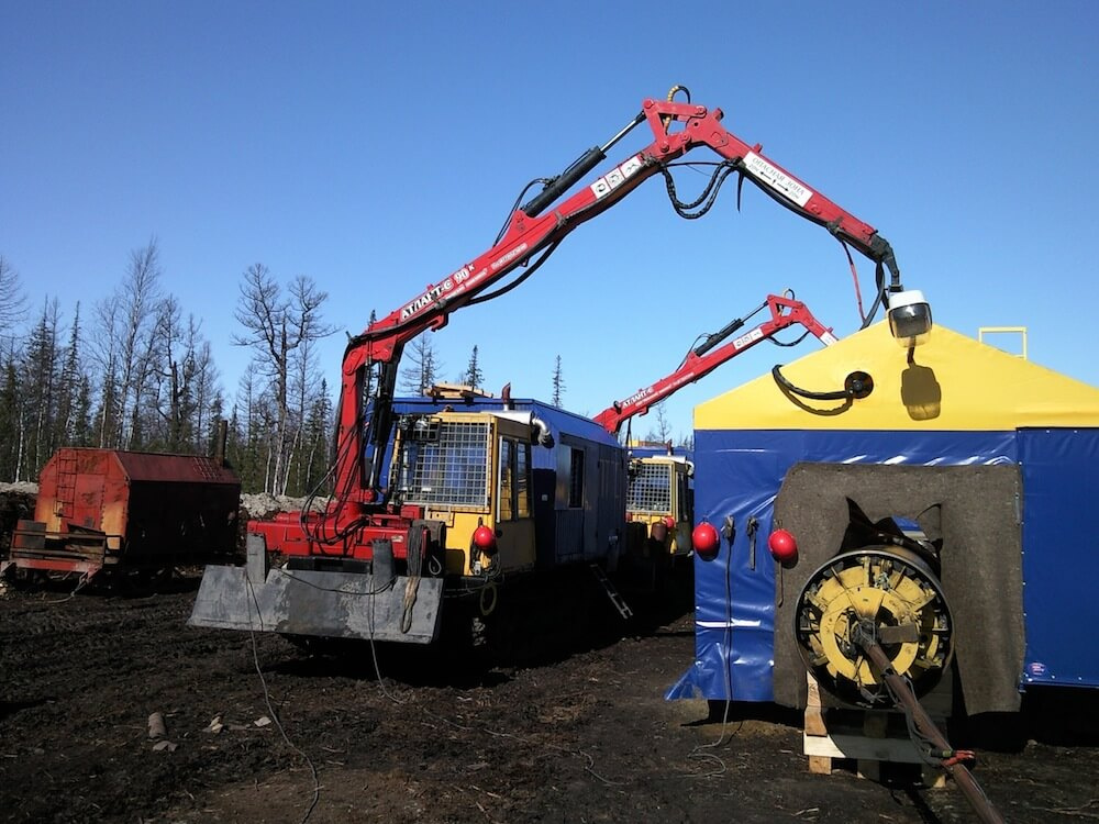

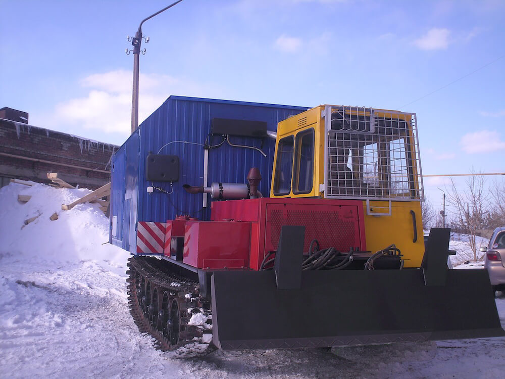

Машина энергетическая самоходная СЭМ-4 (АСТ-108, АСТ-4, УЭТ-1)
Назначение:
Машина энергетическая предназначена для доставки сварочного и грузоподъемного оборудования к месту проведения работ при строительстве и ремонте магистральных нефте-газопроводов в условиях полного бездорожья. Комплектация машин гусеницами различной ширины позволяет использовать их в условиях горной и заболоченной местности.
Технические характеристики:
  • Тяговый класс - 4
  • Габаритные размеры машины д*ш*в: 7410 ±100; 3040± 20; 3550 ± 50
  • Дорожный просвет - 530± 15 мм
  • Ширина гусеницы - 500/550/600 мм
  • Масса конструкционная - 19880± 3,5%; эксплуатационная - 20580± 3,5% кг
  • Удельное давление движителя на грунт (ширина гусеницы 500 мм), кгс/см2 - 0,503±5%
  • Двигатель - ЯМЗ-236М2 / А-01МРСИ
  • Тип системы охлаждения - жидкостная, с принудительной циркуляцией
  • Подвеска - полужесткая, рычажно-балансирная с четырьмя каретками, передние каретки подрессоренные
  • Трансмиссия - механическая с ленточными тормозами
  • Коробка передач - 4-ступенчатая с подвижными шестернями
  • Муфта сцепления (установлена на дизеле) - двухдисковая постоянно замкнутого типа с гасителем крутильных колебаний
  • Число передач переднего хода (с реверс-редуктором) – 4 (8); заднего хода (с реверс-редуктором) – 1(4)
  • Механизм поворота - планетарный, сдвоенный, одноступенчатый с двумя сухими ленточными планетарными и двумя остановочными тормозами
  • Кабина – трехместная, цельнометаллическая, каркасная, шумовиброизолированная
  • Напряжение - 24;220;380 В
  • Объем масляного бака – 80 л
  • Объем топливного бака – 200л
Технологическое оборудование
  • Краноманипуляторная установка (КМУ) - по заказу
  • Цельнометаллический утепленный контейнер (КУНГ) ДхШхВ: 3510±100 х 3040±15 х 2195±15 мм
  • Кассеты для баллонов ДхШхВ: 2945±100 х 580±15 х 2010±15. Количество ячеек: диаметр 219 мм – 8 шт; диаметр 299 мм – 2 шт.
  • Дизельный генератор: АД-100, мощность 100 кВт-125 кВА / АД-150, мощность 150 кВт - 188 кВА. Род тока - переменный, 3-фазный. Номинальная частота - 50 Гц. Номинальное напряжение - 400 В
Переднее навесное оборудование (конфигурация):
  • Кунг
  • Крано-манипуляторная установка (КМУ)
  • Кассеты под баллоны
