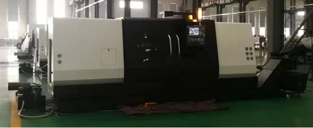

Макс.диаметр над станиной мм Φ700Макс.диаметр над суппортом мм Φ450Диаметр проходного отверстия мм Φ200Макс.диаметр обрабатываемой детали мм Φ630Вращение шпинделя об/мин 800Гл.мотор кВт 22Патрон 2...
Dalian Eden Machine Tool Co.,LtdМакс.диаметр над станиной мм Φ700
Гл.мотор кВт 22
Патрон 2 шт пнев. Патроны из Китая
РМЦ мм 1500
Угол наклона станины 45°
Макс. Загрузка станины кг 4000
Перемещения X ось мм ≥350
Перемещения Z ось мм 1300
Быстрая скорость перемещения Х ось мм/мин 6000
Быстрая скорость перемещения Z ось мм/мин 8000
Тип шпинделя А2-15
Резцедержатель 8-позиционный гидра. резцедержатель
Сечение инструменты мм 32х32
Макс. Диаметр заготовки мм 50-200
Мощность охлаждающей помпы кВт 0.75
Диаметр пиноли задней бабки мм 140mm
Перемещение пиноли задней бабки мм 200mm
Конус пиноли задней бабки MТ6
Мотор ось Х Н.м 22
Мотор ось Z Н.м 22
ЧПУ SINUMERIK 808D
Питание three phase 380V(-15%-+10%)50HZ
Размер станка c конвейром стружки удаления мм 6800*2150*2250
Вес станка Т 12.6T
