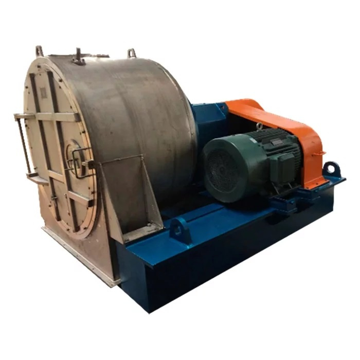

Центрифугу горизонтальную со шнековой выгрузкой LLW800
Обновлено 02.11.2024 428481
  • Модель: LLW800
  • Диаметр барабана: 800 мм
  • Скорость вращения барабана: 1500 об/мин
  • Коэффициент разделения: 875 g
  • Содержание твердого вещества в суспензии: 10 - 60 %
  • Размер частиц: 0,05 - 2,5 мм
  • Производительность: 10 - 20 т (твердых частиц)
  • Давление воды: 0,1 - 0,2 МПа
  • Давление сжатого воздуха: 0,4 - 0,6 МПа
  • Материал, контактирующий с веществом: Дуплексная нержавеющая сталь 2205
  • Шум: 75 дБ
  • Класс динамической балансировки барабана: G2.5
  • Скорость вибрации: ≤ 1,5 мм/с
  • Температура основного подшипника: Не выше 55 С (на холостом ходу)
  • Мощность главного двигателя: 55 кВт
  • Инвертор: 75 кВт
  • Мощность двигателя масляного насоса: 0,75 кВт
  • Электропитание: 380 В, 50 Гц, 3 ф
  • Габаритный размер: 2300 х 2200 х 1750 мм
  • Вес: 6500 кг
