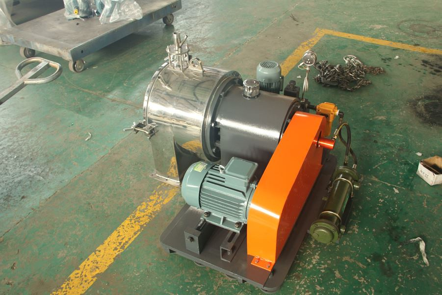

Центрифугу горизонтальную со шнековой выгрузкой LWL530
Обновлено 02.11.2024 428485
  • Модель: LWL530
  • Диаметр барабана: 530 мм
  • Эффективная длина барабана: 405 мм
  • Скорость вращения барабана: 2200 об/мин
  • Разница скоростей между барабаном и шнеком: 45 об/мин
  • Коэффициент разделения: 1434 g
  • Производительность: 5 – 8 т/час (в зависимости от материала)
  • Тип барабана: Конический
  • Угол конуса барабана: 20 °
  • Материал деталей барабана: Нержавеющая сталь 316L
  • Корпус подшипника: Цельное литье из высокопрочной стали
  • Материал главного вала: 42CrMo
  • Рама оборудования: Сталь Q235
  • Материал корпуса: Нержавеющая сталь 316L
  • Диаметр подающей трубы: 80
  • Размер промывочной трубы: 25
  • Точность динамической балансировки: 2,5 балла
  • Точность всей моторной балансировки: 6,3 балла
  • Класс изоляции двигателя: F
  • Рабочая система: S1
  • Мощность главного двигателя: 22 кВт
  • Мощность двигателя масляного насоса: 0,37 кВт
  • Электропитание: 380 В, 50 Гц, 3 фазы
  • Габаритный размер: 2000 х 1700 х 1620 мм
  • Вес: 2200 кг
