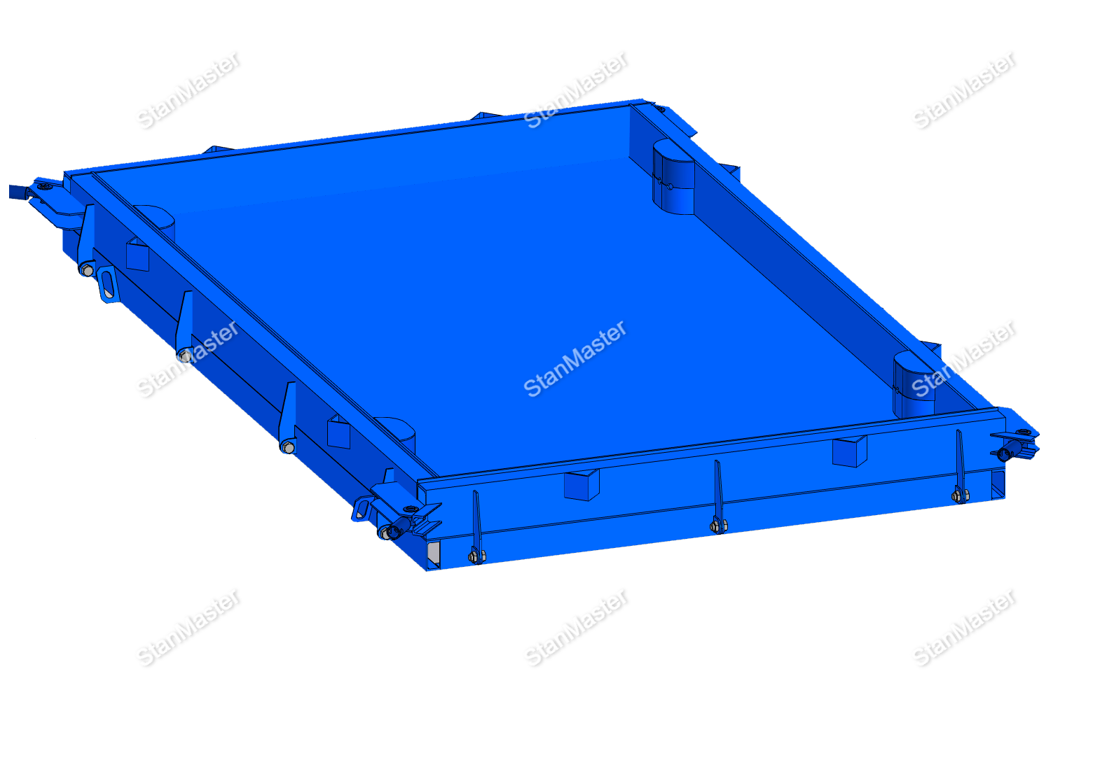

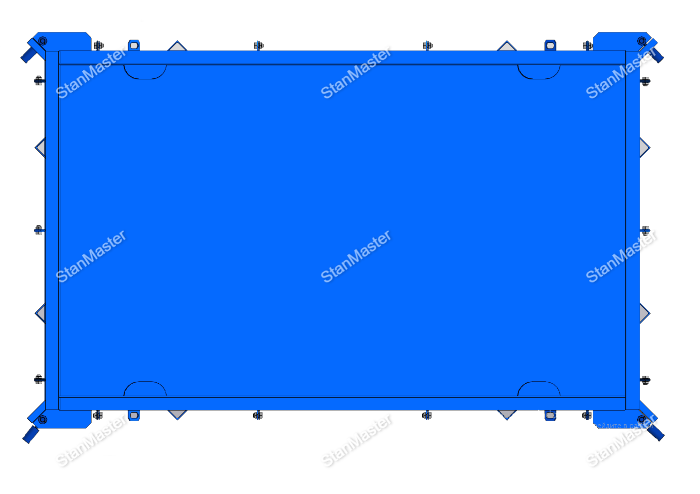

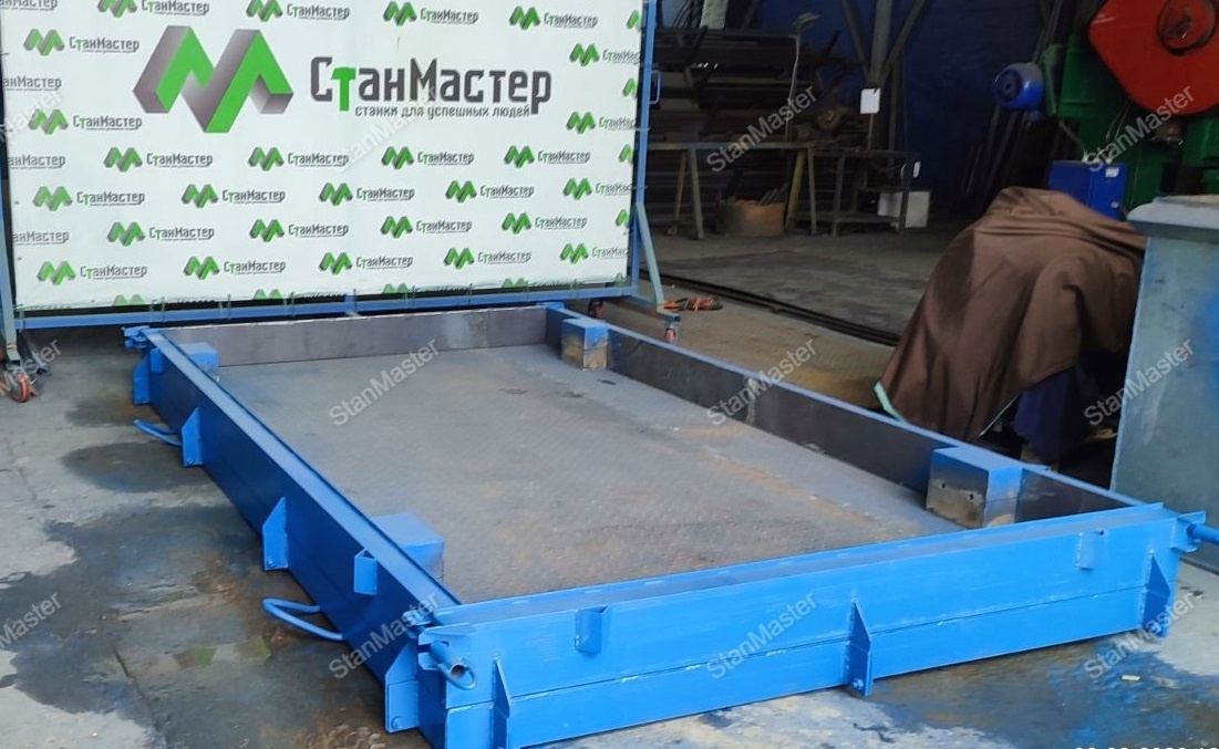

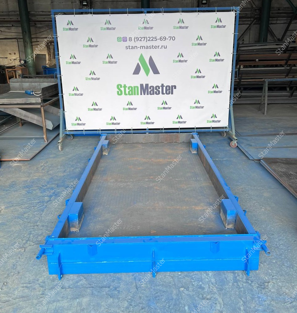

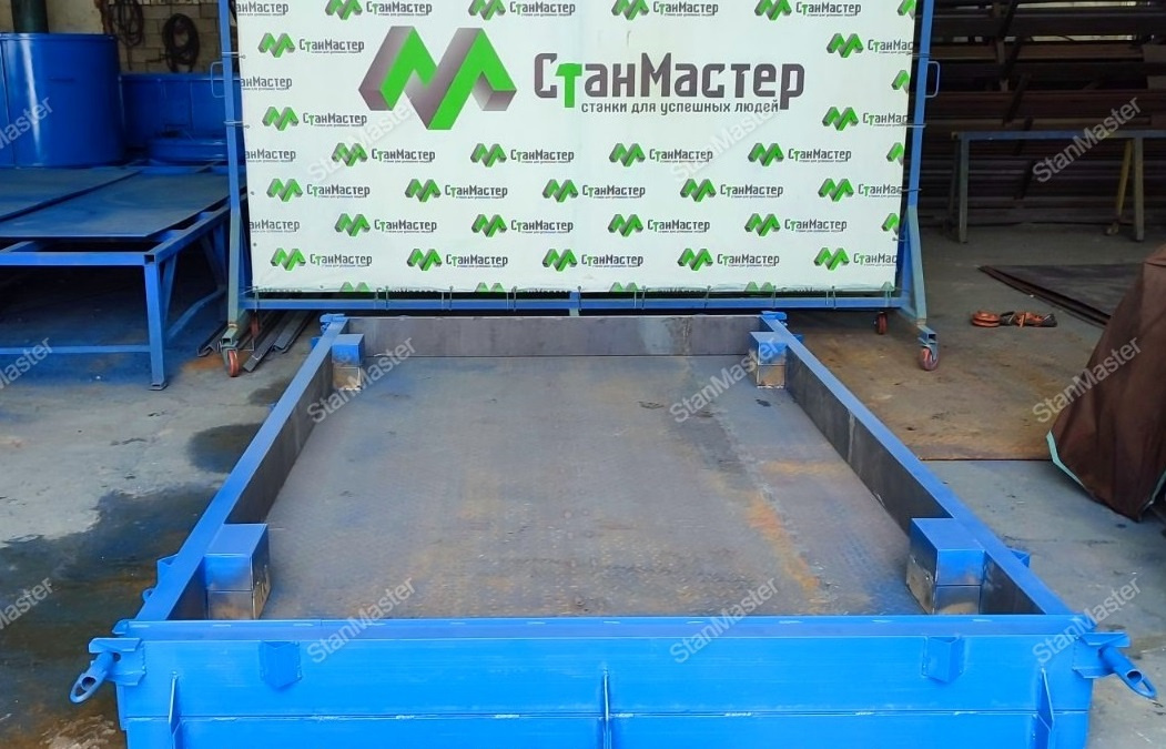

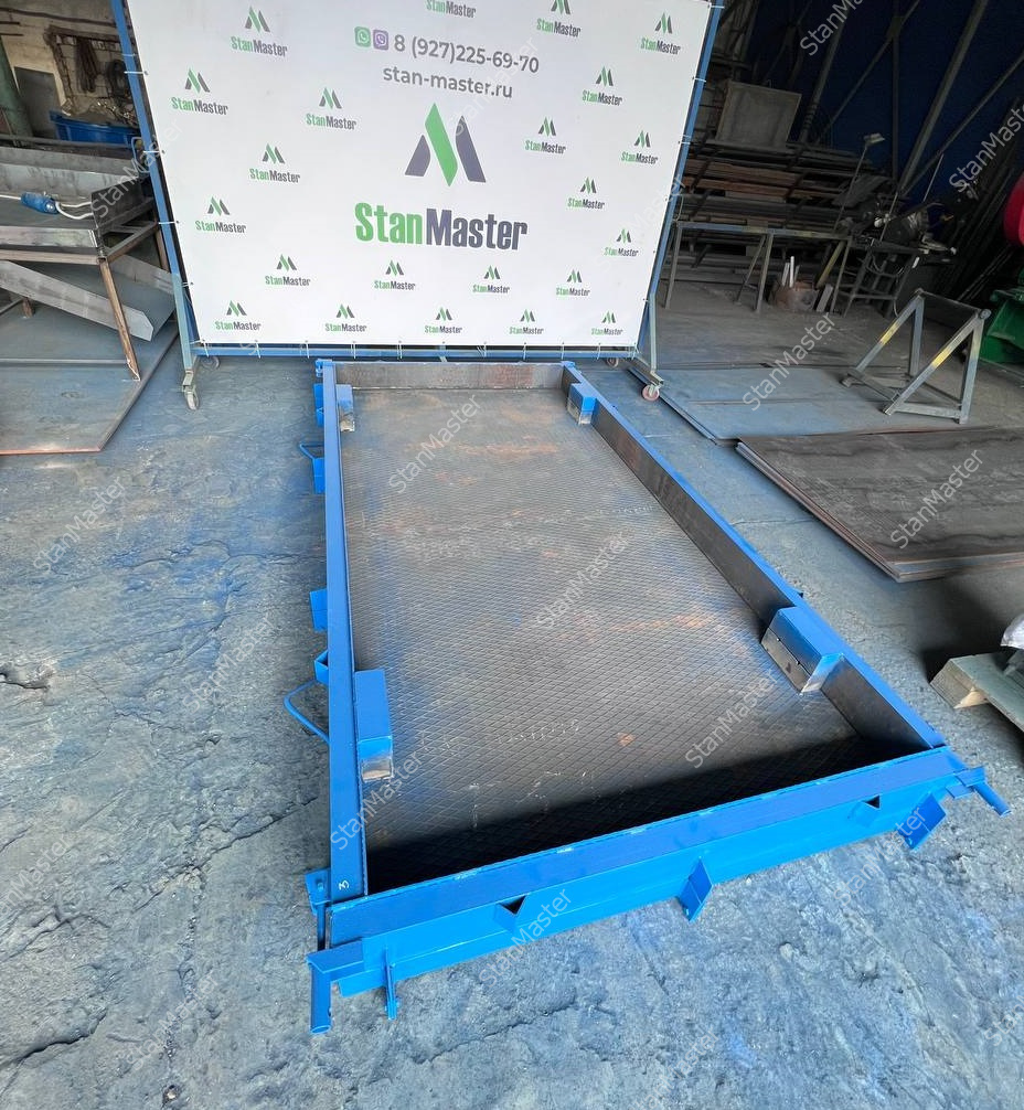

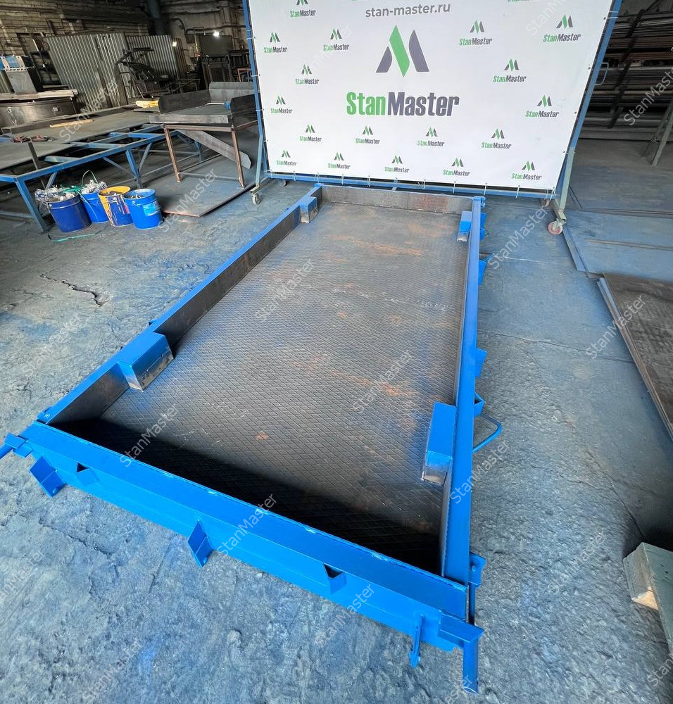

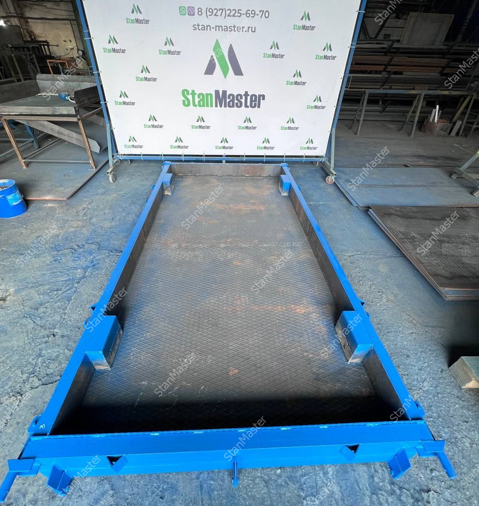

Металлоформы для дорожных плит 2П30.18
‘Металлоформы 2030.18 предназначены для изготовления ненапряженных железобетонных дорожных плит для постоянных и временных покрытий
городских дорог, производственных территорий, строительных площадок, транспортных площадок под нагрузку автомобильного транспорта до 30
тонн
Характеристики формы
ПараметрЗначение
Срок изготовления2 дня
Количество изделий в форме1шт
Длина 3367 мм
Ширина 2024 мм
Высота 278 мм
Марка стали Ст3сп
Компания  «Стан-Мастер» производит и поставляет металлоформы для производства дорожных плит 2П 30.18 на 1 и на 2 изделия
Конструктив формы для производства дорожных плит 2П 30.18 исполнен в полном соответствии с техническими требованиями ГОСТ 21924.2-84. На
поддоне формы располагается застил из листвой рифленой стали соответствующей ГОСТ 8568-77 с ромбическим рифлением глубиной не менее 1 мм,
с чёткой формой рисунка. Откидные борта упрощают извлечение готового изделия из формы не повредив его.
