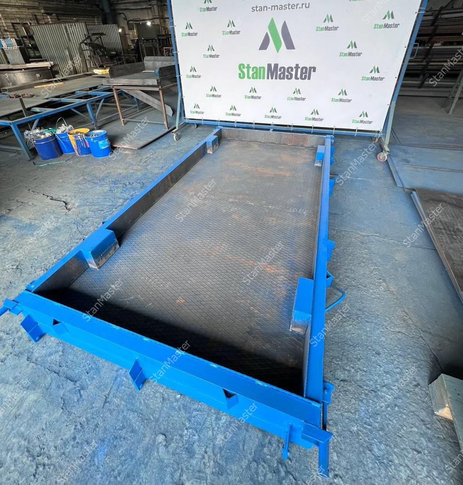

     Металлоформы для дорожных плит 2П30.18

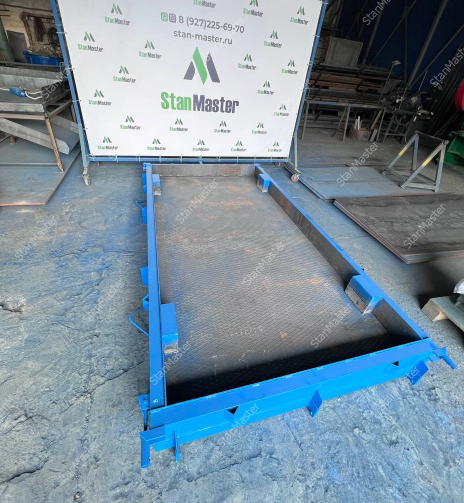

Металлоформа 2п30.18 предназначается для производства дорожных плит размером 3000х1750х170 (мм) по ГОСТ 21924.0-84 для устройства временных и постоянных дорог.
Скидка 15% действует при покупке более 1 формы
Характеристики формы
Параметр
Значение
Срок изготовления2 дня.
Количество изделий в форме1 (Под заказ 2)
Длина, мм
3457
Ширина, мм
2064
Высота, мм
315
Марка стали Ст3сп
  • Металлоформа для производства дорожных плит 2п30.15 полностью соответствует требованиям ГОСТ. Высокая точность сборки и многократный коэффициент запаса прочности металлоконструкции.
  • Стабильно высокое качество металлоформ.
  • Точная геометрия.
  • Металлообработка осуществляется на современном оборудовании с ЧПУ.
  • Каждый этап сборки проходит проверку специалистами технического контроля.

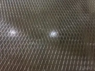

  • Рифленая поверхность металлоформы изготавливается из рифленого листа с глубиной рифления 1.7 — 2.0 (мм).  Стыковка рифленых листов производится с максимальной точностью без видимых стыковочных швов.
Компания  «Стан-Мастер» производит и поставляет металлоформы для производства дорожных плит 2П 30.18 на 1 и на 2 изделия, а так же стендового типа (вибро-металлоформы) на подрамнике, с навесными площадочными вибраторами, системой встроенного водяного прогрева (водяные регистры). Стационарные вибро-металлоформы позволяют производить железобетонные изделия без вибростолов и без пропарочных камер, экономя при этом площадь и ресурсы. Не требуют вспомогательной инфраструктуры. Это мобильное оборудование — можно перевозить с объекта на объект.
Металлоформа 2п30.18 на 2 формовочных места
Предлагаем так же рассмотреть стационарные вибро-металлоформы 2п30.18 с водяными регистрами.
Дорожные плиты 2п30.18 изготавливаются из тяжелого бетона классом не ниже B22,5 в соответствии с требованиями ГОСТ 26633-85. Арматурный каркас дорожных плит 2п30.18 состоит из ненапрягаемой продольной и поперечной арматуры 8, 10, 12 (мм) из сталей классов А-I, A-III, А240, арматурной проволоки класса Вр-1,  арматурной сетки С11 и монтажно-стыковых изделий.
