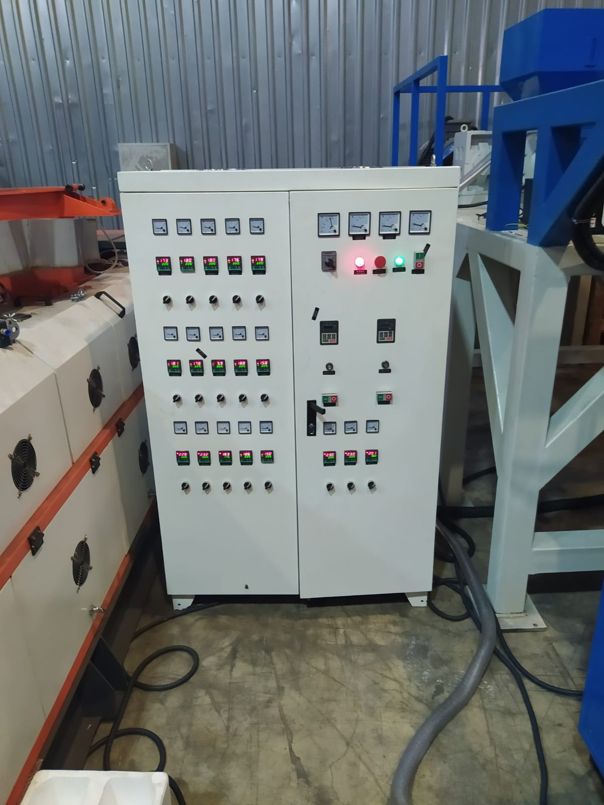

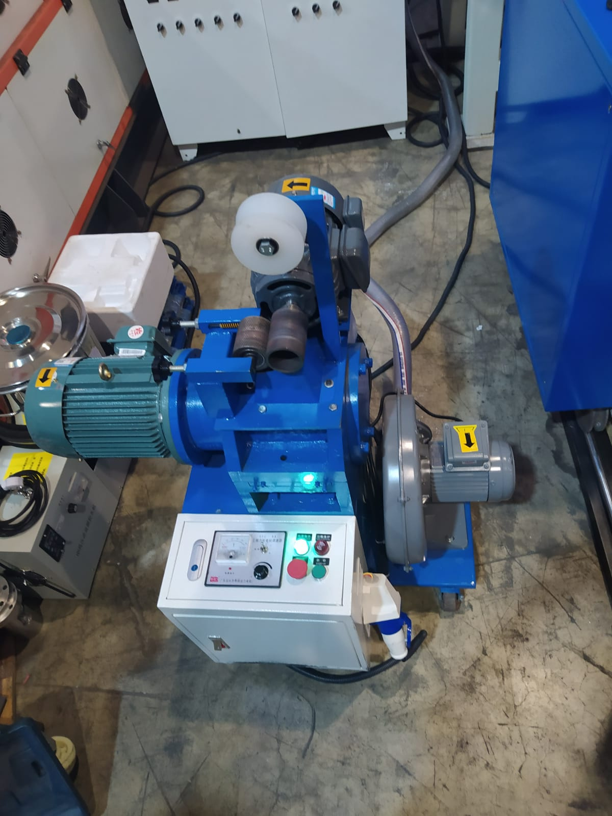

В составе линии: 1. Шкафы управления и система управления электрикой фирмы SKG; 2. Система пневмозагрузки гранулы и жидкая подача клея; 3. Двухшнековый экструдер (⌀65мм, L/D 30/1, шнеки биметаллические, материал 38 CrMoAl верхний слой, глубина азотации 0,5 – 0,6 мм. Привод: - 2 электродвигателя по 18,5 кВт фирмы Simens, мощность нагрева 35 кВт); 4. Система фильтрации - ручная 5. Формующая голова (ширина 1250 мм, структура пленки a/b либо a/b/a, мощность нагрева 20 кВт); 6. Каландры (пр-во Тайвань) (водяное охлаждение, система электростатического прижима краёв пленки); 7. Намотчик с системой обрезания и увода кромки; 8. Система утилизации и догрузки кромки в загрузочный бункер по пневмотранспорту.
