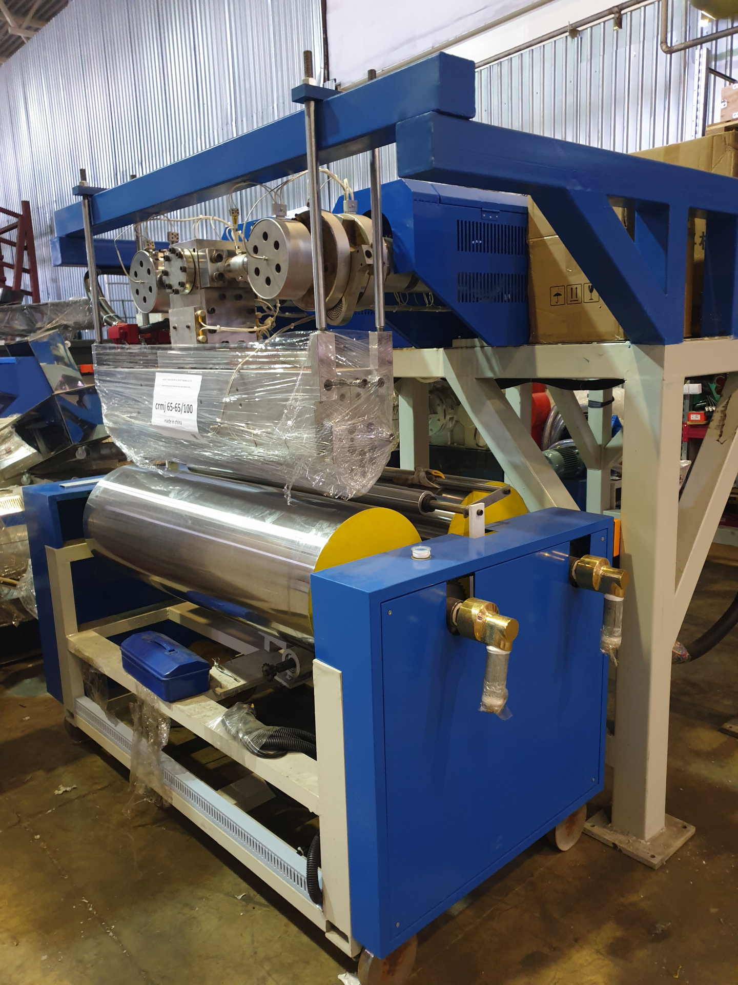

Линия по производству стрейч плёнки на первичной и вторичной грануле.
Вы можете посетить действующее производство для ознакомления.
Гарантийный срок - 1 год.
Пусконаладочные работы в течение недели.
Структура плёнки: 2-х, 3-х слойная (A/B и A/B/A).
Ширина полотна: 1250 мм (итоговая 1000 мм)
Производительность: 100 кг/ч.
Энергопотребление: 0,6-0,65 кВт/кг.
Площадь линии: 200 м2.
Необходимый персонал: 1 оператор-технолог, 1 оператор-инженер.
Сырьё: гранулированный ЛПЭНП;
Система жидкой подачи клея.
Состав линии:
1. Шкафы управления и система управления электрикой.
2. Система пневмозагрузки гранулы и жидкая подача клея.
3. Двухшнековый экструдер (диам. 65мм, L/D 30/1, шнеки биметаллические, материал 38 CrMoAl верхний слой, глубина азотации 0,5 – 0,6 мм. Привод: - 2 электродвигателя по 18,5 кВт фирмы Simens, мощность нагрева 35 кВт).
4. Система фильтрации - ручная.
5. Формующая голова (ширина 1250 мм, структура пленки a/b либо a/b/a, мощность нагрева 20 кВт).
6. Водяное охлаждение (каландры), система электростатического прижима краёв пленки).
7. Намотчик с системой обрезания и увода кромки.
8. Система утилизации и догрузки кромки в загрузочный бункер по пневмотранспорту.
