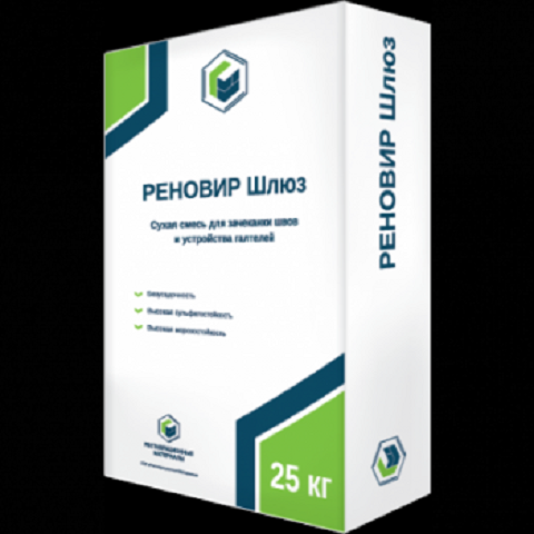

РЕНОВИР Шлюз
Обновлено 05.11.2024 432319
Сухая смесь для зачеканки швов и устройства галтелей.
ПРЕИМУЩЕСТВА
  • Безусадочность
  • Высокая сульфатостойкость
  • Высокая морозостойкость
  • Широкая цветовая гамма
СВОЙСТВА
РЕНОВИР Шлюз–сухая смесь на основе высокомарочного цемента, фракционированных заполнителей, модифицирующих добавок. При смешивании с водой образует пластичную растворную смесь, обладающую тиксотропными свойствами.
ОБЛАСТЬ ПРИМЕНЕНИЯ
  • Устройство галтелей
  • Для зачеканкивертикальных и горизонтальных швови трещин
  • Применяется для всех типов минеральных оснований внутри и снаружи
  • Вторичная гидроизоляция совместно с РЕНОВИР ГидроПруф и РЕНОВИР Эластик в условиях давления воды на отрыв
  • Для ремонта сколов
ТЕХНИЧЕСКИЕ ХАРАКТЕРИСТИКИ
Расход смеси:
кг/м2/1 мм - ок 1,8
кг/м пог галтели - 6
Максимальная фракция заполнителя, мм - 0,63
Расход воды для затворения:
на 1 кг сухой смеси, л/кг - 0,16
на мешок 25 кг, л - 4,0
Толщина нанесения, мм:
минимальная - 5
максимальная в один слой - 30
Время использования смеси готовой к применению (при +20 °С), минут - 30
Прочность при сжатии, МПа, не менее 28 суток - 15
Прочность при изгибе, МПа не менее 28 сут - 5
Прочность сцепления с основанием, МПа, не менее - 1,5
Водонепроницаемость, марка - W4
Марка раствора по морозостойкости, не менее - F75
Сертифицировано - СТО 001-56154429-2013
