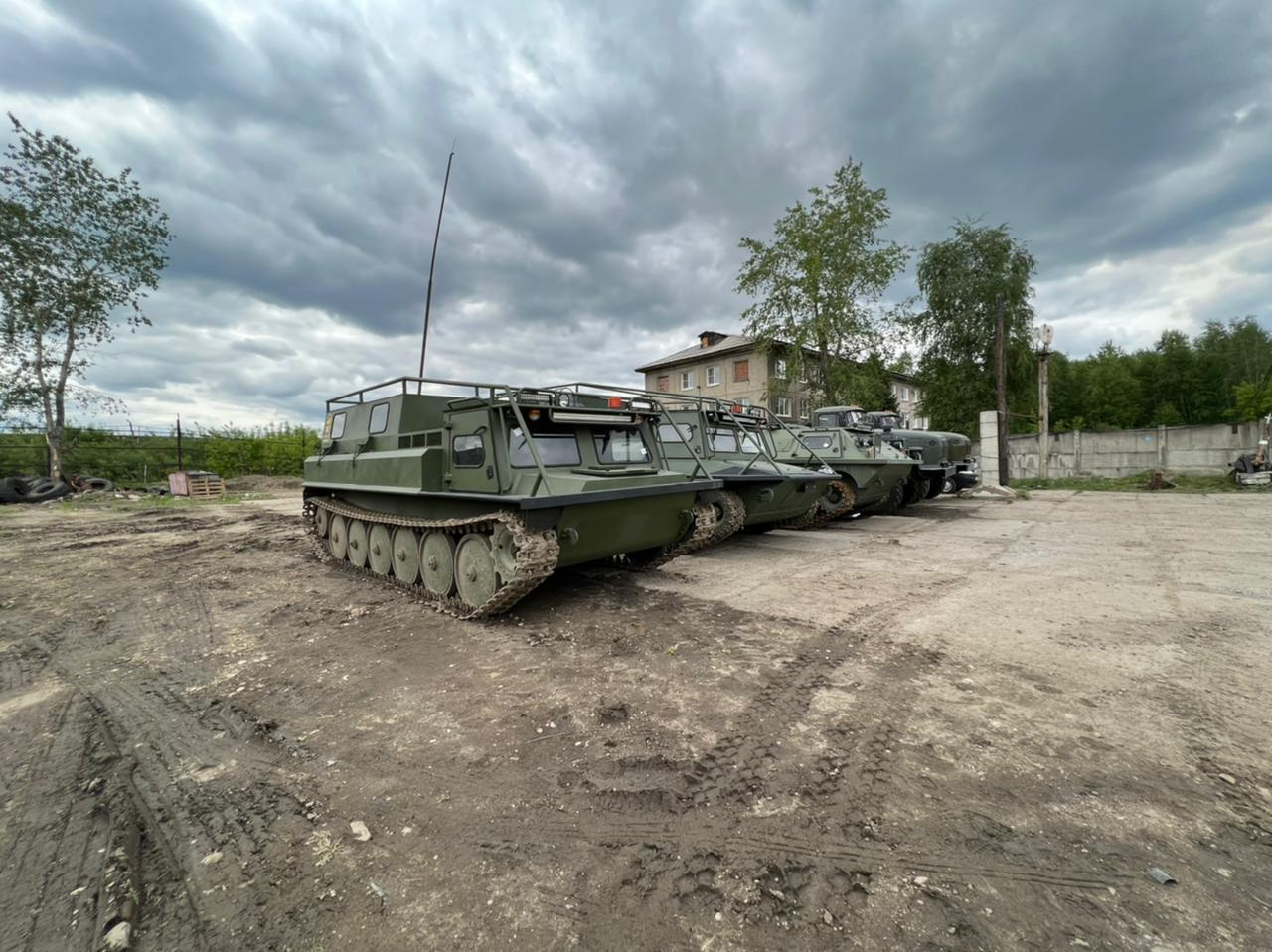

Вездеход «Росомаха» идеально подходит для доставки людей и грузов в условиях снежной целины, болотистой и лесистой местности. Надежный, прост в обслуживании и ремонте в полевых условиях, с...
ООО «Специальное Снабжение»Вездеход «Росомаха» идеально подходит для доставки людей и грузов в условиях снежной целины, болотистой и лесистой местности. Надежный, прост в обслуживании и ремонте в полевых условиях, с умеренным расходом топлива. Позволяет длительное время находиться в автономном режиме, выполняя поставленные задачи в самых суровых условиях.
Основное назначение:
Геологоразведочные работы;
Обслуживание добычи полезных ископаемых на месторождениях;
Транспортировка людей и грузов при полном отсутствии дорог;
Выполнение мероприятий по лесопожарной охране и обеспечению лесозаготовки.
Преимущества:
Независимая балансирно-торсионная подвеска и 7 опорных катков позволили снизить удельное давление на грунт до 0,18 кг/см² и увеличить проходимость по топкому грунту и болотистой местности.
Двигатель Д-245 (108,8 л.с.) турбодизельный.
Бортовые передачи нового образца диаметром 70мм и передаточным числом 10/37, ведущие колеса на 13 зубьев, венцы на болтовом соединении.
Заднее натяжное колесо, исключающее возможность схода гусениц при движении и в поворотах.
Современная электропроводка, установлены светодиодные фары дальнего и ближнего света, фараискатель, повторители поворотов, задние фонари, звуковой сигнал.
Увеличенный срок службы и ремонтно-пригодность.
Кабина с утеплением и шумоизоляцией.
Большие лобовые стекла обеспечивают хороший обзор при движении, защищены рассекателями веток, обогреваются теплым воздухом.
В кабине установлены просторные входные боковые двери со стеклами, на крыше кабины изготовлены просторные люки для аварийного покидания вездехода в случае затопления.
Установлены стеклоочистители, прикуриватель, огнетушители, аптечка.
Пассажирский отсек утеплен негорючими материалами, шумоизолирован, герметичен, оборудован боковыми стеклами. Внутри отделан морозостойкой и маслостойкой искусственной кожей.
Благодаря увеличенному размеру кунга внутри при движении может комфортно располагаться 10 человек, при необходимости сиденья могут быть оборудованы привязными ремнями безопасности.
Раскладные сиденья трансформируются в 4 полноценных спальных места.
Пассажирский отсек оборудован автономным отопителем «Planar-4d» и водяной печкой от системы охлаждения ДВС.
На крыше изготовлен люк для аварийного покидания вездехода.
Просторная входная дверь обеспечивает удобную посадку и высадку пассажиров, погрузку и выгрузку грузов. Для удобства посадки пассажиров изготовлены металлические подножки.
Технические характеристики:
Двигатель - Д-245.12С Турбодизель 80кВт (108,8 л.с.) 4.75л;
Макс. скорость - 60 км/ч по ровной твердой поверхности, 6 км/ч на воде;
Масса - от 4800 кг;
Расход топлива на 100 км - 45 л;
Грузоподъемность максимальная - 1200 кг;
Масса буксируемого прицепа - 2000 кг;
Колея - 2,160 мм;
База - 3600 мм;
Дорожный просвет - 400 мм;
Длина - 5720 мм;
Ширина - 2470 мм;
Высота - 2175 мм;
Количество мест - 2 в кабине и 10 в пассажирском отсеке (4 спальных).

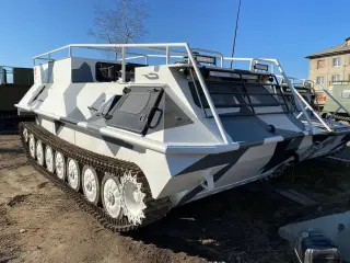

Снегоболотоход ТГ-126-09 «КШМ» — это новый универсальный семикатковый вездеход, построенный по оригинальным чертежам с применением узлов и агрегатов МТЛБ-У.«КШМ» Предназначен для:перевозки людей и...

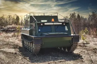

Снегоболотоход ТГ-126-09 «Линкор» — это новый универсальный семикатковый вездеход, построенный по оригинальным чертежам с применением узлов и агрегатов МТЛБ-У.«Линкор» предназначен для:перевозки...
