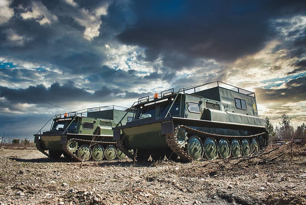

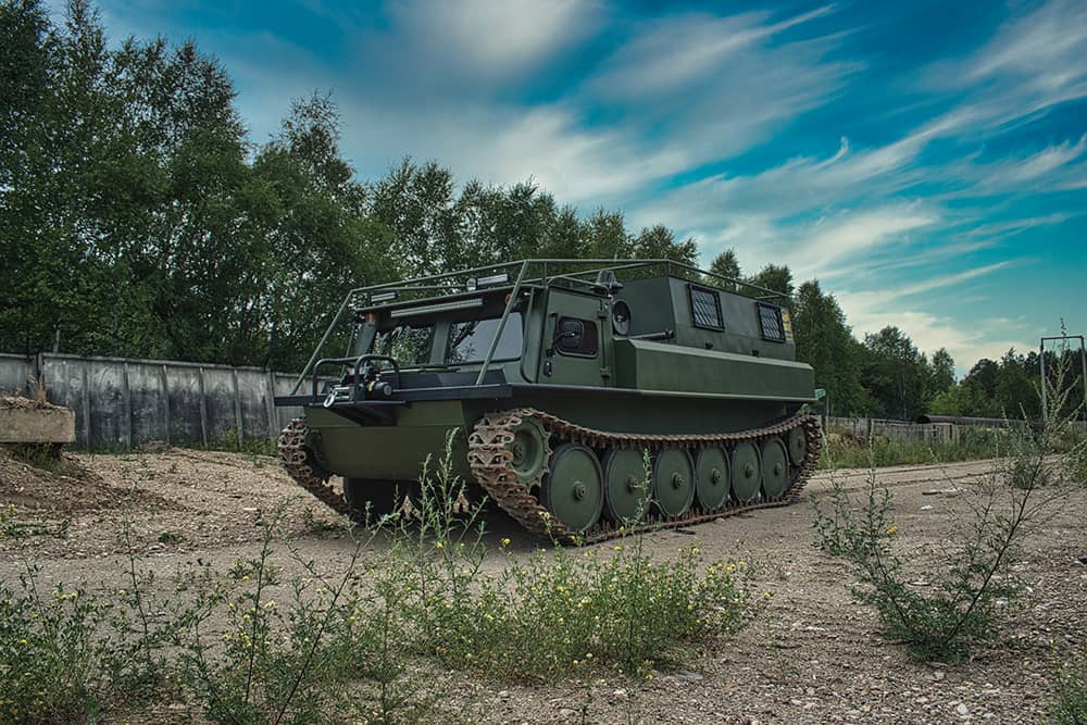

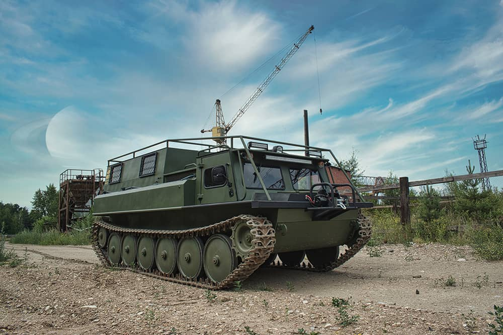

Снегоболотоход ТГ-126-09 «Линкор» — это новый универсальный семикатковый вездеход, построенный по оригинальным чертежам с применением узлов и агрегатов МТЛБ-У.«Линкор» предназначен для:перевозки...

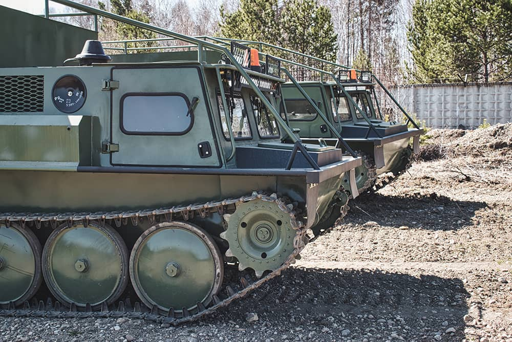

Независимая балансирно-торсионная подвеска и 7 опорных катков позволили снизить удельное давление на грунт до 0,18 кг/см² и увеличить проходимость по топкому грунту и болотистой местности.
Двигатель Д-245 (108,8 л.с.) турбодизельный.
Бортовые передачи нового образца диаметром 70мм и передаточным числом 10/37, ведущие колеса на 13 зубьев, венцы на болтовом соединении.
Заднее натяжное колесо, исключающее возможность схода гусениц при движении и в поворотах.

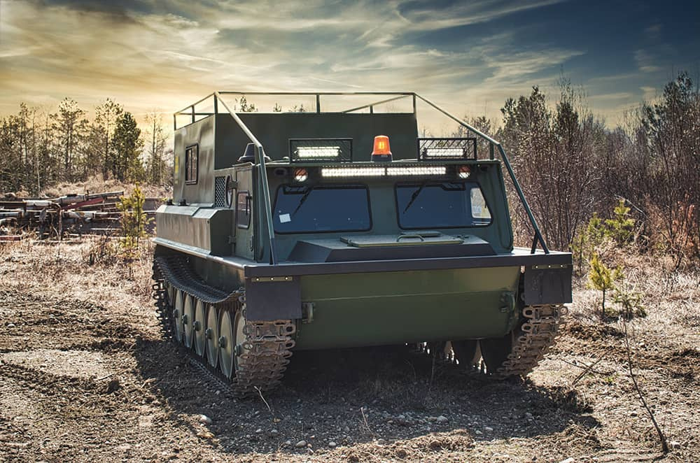

Современная электропроводка, установлены светодиодные фары дальнего и ближнего света, фараискатель, повторители поворотов, задние фонари, звуковой сигнал.
Увеличенный срок службы и ремонтно-пригодность.
Кабина с утеплением и шумоизоляцией.
Большие лобовые стекла обеспечивают хороший обзор при движении, защищены рассекателями веток, обогреваются теплым воздухом.
