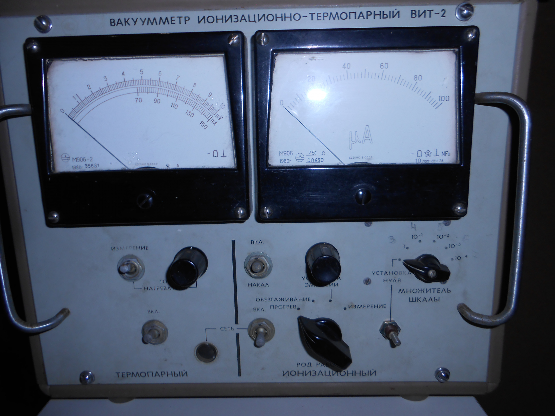

ООО «КОЭМЗ групп»Вакуумметр ионизационно-термопарный ВИТ-2 предназначен для измерения давления в диапазоне 1х10-5 - 20 Па. ВИТ-2 эксплуатируется в комплекте с термопарными (ПМТ-2, ПМТ-4М) и ионизационными (ПМИ-2) манометрическими преобразователями.
Диапазон измерения давлений:
при работе с ионизационным преобразователем ПМИ-2: 10-3 - 10-7 Торр
при работе с термопарными преобразователями ПМТ-2, ПМТ-4М: 2х10-1 - 1х10-3 Торр
ВИТ-2 конструктивно выполнен как настольный прибор, ВИТ-2П - панельное исполнение
Диапазон измеряемых токов манометрического преобразователя ПМИ-2: 1x10-4 - 1x10-9 А
Отсчет давления (ионизационная часть): по стрелочному индикатору (5 поддиапазонов)
Основная погрешность при измерении давления ионизационной частью вакуумметра в диапазоне 1х10-3 - 1х10-7 Торр: не более +30%
Погрешность при работе с термопарными манометрическими преобразователями: не нормируется
Номинальный ток эмиссии (для ПМИ-2): 0.5 мА
Пределы регулировки тока эмиссии (для ПМИ-2): 0.35 - 0.8 мА
Номинальное напряжение анод-корпус(для ПМИ-2): 250+5 В
Номинальное напряжение катод-корпус(ПМИ-2): 50+1.5 В
Пределы регулировки тока нагревателя термопарных преобразователей: 95-150 мА
Время непрерывной работы: 8 ч
Наработка на отказ измерительного блока: 2000 ч
Потребляемая мощность: 75 Вт
Габаритные размеры: 320х285х230 мм
Масса: не более 11 кг

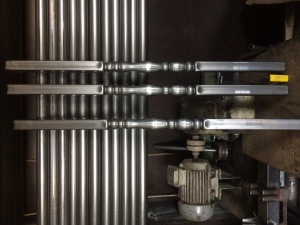

Прокатно-формовочный станок «ПРОФИ-ВТ» для изготовления декоративной витой трубы диаметром от 10 до 159 мм.Витая труба — востребованный элемент для перил, ограждений, столбов, заборов, мебели и...
Доставка в Краснодар и по Краснодарскому краю — отгрузка с завода в Ульяновске, также по всей России и в СНГ.Прокатно-формовочный станок «ПРОФИ-ВТ» для изготовления декоративной витой трубы...
Отправляем в Ростов-на-Дону и по Ростовской области с завода в Ульяновске. Доставка по всей России и в СНГ.«ПРОФИ-ВТ» — прокатно-формовочный станок для производства декоративной витой трубы...
