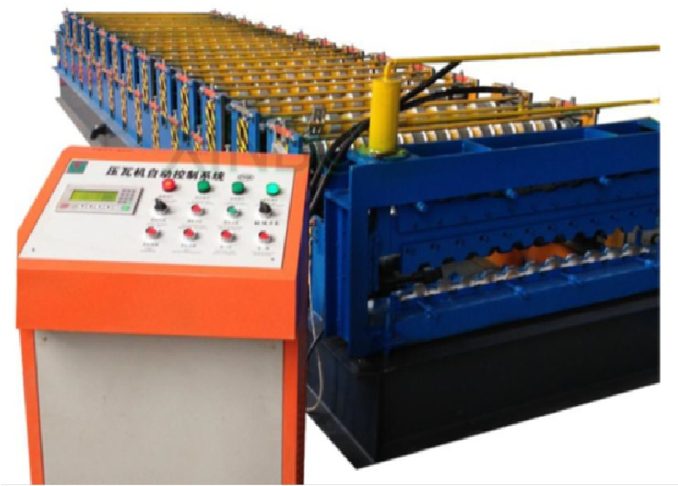

Профилегибочная машина XB-SC
Обновлено 27.10.2026 433041
Чертежи изделий
Верхний ряд
Нижний ряд
Стадии производственного процесса
Гидравлический разматыватель – платформа на входе – основная формовочная машина – автоматическая система резки – шкаф управления – автоматический укладчик продукции.
Технические характеристики
Модель: XB-SC
Обрабатываемый материал: PPGI, GI, катушка AL
Ширина сырья на входе: 1250 мм

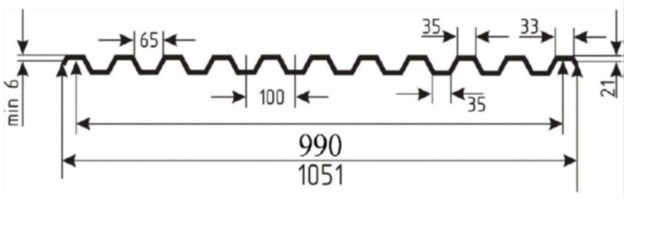

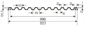

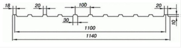

Ширина изделия: верхний ряд 1100 мм
                           нижний ряд: 1051 мм
Диапазон толщины сырья: 0,28 --- 0,7 мм
Материал роликов:  сталь 45 #, с термообработкой
Грузоподъемность гидравлического разматывателя: 7.5 т
Производительность% 0 --- 15 м/мин
Модель резки: гидравлическая резка
Кодер измерения длины
Материал лезвий системы отрезки: Cr12
Масло в гидравлической системе: 46#
Фирменный ПЛК для управления
Общая мощность: 4 + 4 кВт
Электропитание: 380В, 50Гц, 3 фразы
Количество роликовых станций: верхний ряд: 10-11
                                                 нижний ряд: 14
Размер основной машины: около 7200 * 1350 * 1400 мм
Вес линии: около 5,5 т
Длина автоматического штабелеукладчика: 6 м
Фото узлов линии
Платформа на входе
Основная формовочная машина
Автоматическая система резки
Гидравлическая система
Шкаф управления
Автоматический укладчик продукции
