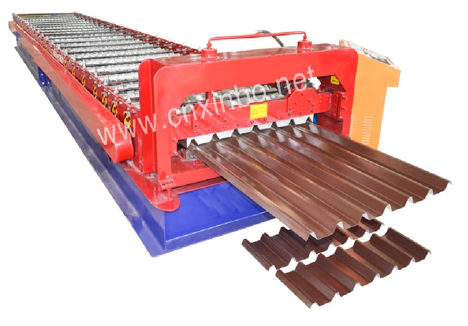

Профилегибочная машина НС 35
Обновлено 27.10.2026 983002
Основные технические характеристики
Входная ширина материала: 1250 мм
Ширина изделия на выходе: 1000 мм
Толщина сырья: 0,3 - 0,7 мм
Материал роликов: 45 # сталь, с термообработкой
Производительность:  0 - 15 м/мин
Резка: автоматическая гидравлическая резка
Мощность: 6 кВт
Электропитание: 380В 50Гц 3 фазы (или по желанию Заказчика)
Основные узлы линии:
1. Ручной разматыватель
Грузоподъемность: 5000 кг
 Внутренний диаметр: 450-508 мм
2. Входное приемное устройство
Поместите сырье (стальной лист) на приемное устройство перед началом производства, это может гарантировать, что продукты будут аккуратными, параллельными и однородными. Регулируемые железные колеса с двух сторон помогают работать с рулонами материала разной ширины.
3. Профилегибочный станок
Поверхности роликов обработаны полировкой, твердым покрытием, термообработкой и гальванизацией, что позволяет точно сохранять форму и размер панели.
4. Узел резки
Материал лезвий: Cr12
Компоненты: содержит один набор режущих инструментов, один гидравлический бак и один режущий диск.
5. Гидравлический узел
Гидравлическое масло: 46#
 Система включает в себя комплект гидравлического бака, комплект гидравлического масляного насоса, две гидравлические трубы и два комплекта электромагнитных клапанов.
6. Шкаф управления
Язык: испанский, английский, китайский (или по желанию Заказчика)
 Напряжение: 380 В, 50 Гц, 3 фазы (или по желанию Заказчика)
7. Стол для готовой продукции
Длина 2-3 м (или по желанию Заказчика)
