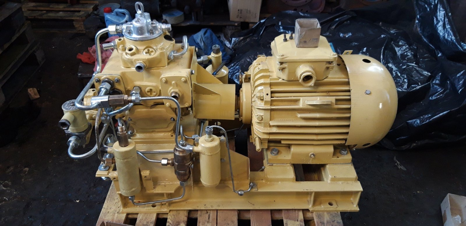

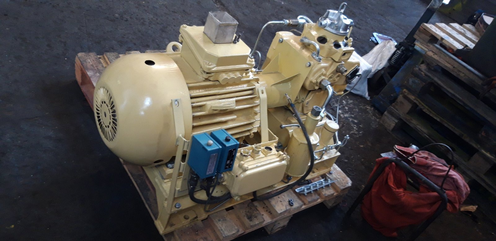

Установки компрессорные высокого давления серии ЭКПА-2/150 предназначены для нагнетания воздуха в баллоны и автоматического поддержания в них давления в пределах 150 кгс/см2 или 200 кгс/см2
Применяются:
· для запуска дизель-электрических агрегатов;
· для заправки баллонов дыхательных аппаратов.
Установка состоит из компрессора и электродвигателя. Компрессор трехступенчатый. Смазка циркуляционная под давлением от шестеренчатого насоса. Охлаждение — забортной водой от насоса вихревого типа. Управление установкой — автоматическое. Установки изготавливаются в морском тропическом исполнении. По желанию заказчика могут изготавливаться в морском экспортном или морском тропическом исполнениях.
Система автоматического управления и защиты обеспечивает:
— автоматический пуск установки при давлении в системе менее 80 кгс/см2;
— автоматическую остановку при давлении в системе 150 или 200 кгс/см2;
— аварийную остановку при понижении давления масла в системе смазки до 0,5 кгс/см2;
— аварийную остановку при повышении температуры воздуха после холодильника I ступени до 60°С;
— аварийную сигнализацию на щите автоматического управления по каждой аварийной остановке.
