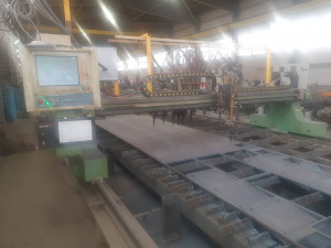

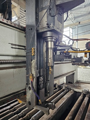

линия обработки листа Ficep А15Длинна обрабатываемого листа 6000 мм.Ширина обрабатываемого листа 1500 мм.Максимальная толщина листа 60 мм.Мощность шпинделя 11 кВтУстройство смены инструмента 8...

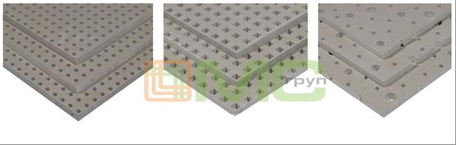

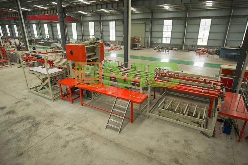

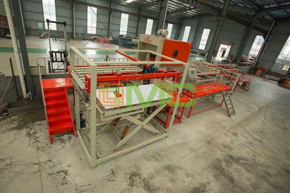

Данная линия предназначена для перфорирования листовых материалов, таких как гипсокартон, ХДФ. Линия может использовать различные пресс-матрицы для перфорации изделия.
Перфорированный гипсокартон — это современный вариант «акустической» отделки помещений, которые требуют создания соответствующего звукового барьера. Особая структура поверхности листов обладает необходимыми качествами для использования их на поверхностях стен звукозаписывающих студий, кинотеатров, учебных классов, аудиторий и т. д.
Перфорированный ХДФ — Перфорированные плиты ХДФ разнообразны, красивы и наделены хорошими вентилирующими свойствами. Их можно применять для оформления интерьеров, включая отделку стен, потолков, для создания мебели и эксклюзивного дизайнерского декора. Кроме частных домов и квартир, панели с элементами перфорирования могут использоваться во всех общественных зданиях. Рассмотрим все о перфорированном ХДФ.

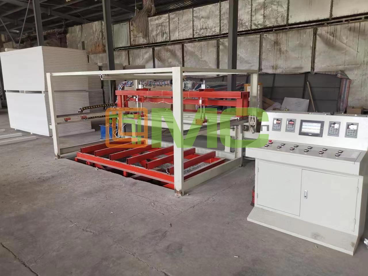

Основная станина машины спроектирована из конструкционной листовой стали Q235, имеет полузакрытую конструкцию портального типа. Станина станка проходит обжиг и ультразвуковую вибрацию для снятия внутренних напряжений металла , что позволяет достичь отличной жёсткости и устойчивости всей машины при эксплуатации.
Большой маховик станка был динамически сбалансирован, чтобы обеспечить стабильность станка во время работы, и в то же время он также может гарантировать, что система подачи листов работает стабильно и точно, уменьшает вибрацию станка и продлевает срок службы.
Станок использует пневматическую тормозную систему с фрикционной муфтой, безопасное электронное устройство с двойным клапаном, которое является безопасным, с низким уровнем отказов.
Двойные пневматические балансиры используются для защиты абразивного инструмента и исключения повреждений штампа.
Система управления
В центральный шкаф управления установлен сенсорный ЖК-экран, который управляет подачей, перфорацией и общей работой.
Операционная система – собственная разработка компании.
Система управления использует высокоточную подачу с сервоприводом, которая является основной частью всей производственной линии. Он использует передовые серводвигатели, приводные устройства и инструменты позиционирования с высокой точностью.
В то же время он также может быть оснащён полностью компьютерной промышленной системой управления серии RVS, встроенной системой, 32-разрядным процессором ARM, интеллектуальным управлением, эффективным мониторингом работы пресс-формы, загрузкой и разгрузкой, обеспечивая надёжную работу всей линии.
Реализовать перфорацию всей гипсокартонной плиты 1200 * 2400 мм или комбинированную перфорацию одного и того же типа от 2 до 8 областей, нужно только увеличить или уменьшить шаг штамповки на экране управления.

Технические характеристики
| Характеристика | |
| Максимальные ширина заготовки | 1300 мм |
| Рабочая ширина заготовки | 1200 мм |
| Максимальная толщина заготовки | 20мм – гипсокартон, 6мм- ХДФ |
| Максимальная скорость подачи | 5 м\мин |
| Производительность | 3500м2\смена(расчет по авт.линии) |
| Точность позиционирования | 0,1 мм |
| Панель управления | Контроллер+сенсорный экран Delta(Тайвань) |
| Общая мощность | 14 кВт (24кВт автоматическая линия) |
| Габаритные размеры* (ДхШхВ) | 5500х2200х2800 мм |
| Вес* | 14 000 кг |
| *Габаритные размеры и вес даны справочно, и рассчитываются при окончательном проектировании | |

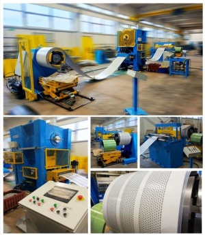

Новая линия перфорации ЛП650 используется для перфорации рулонной стальной ленты с последующей смоткой в рулон шириной 650 мм (возможно исполнение для других ширин). Перфорированный рулон...

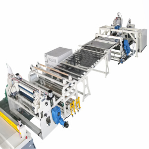

Экструзионная линия для полипропиленовой пленки для производства одноразовых стаканчиков.В хорошем состоянии.
