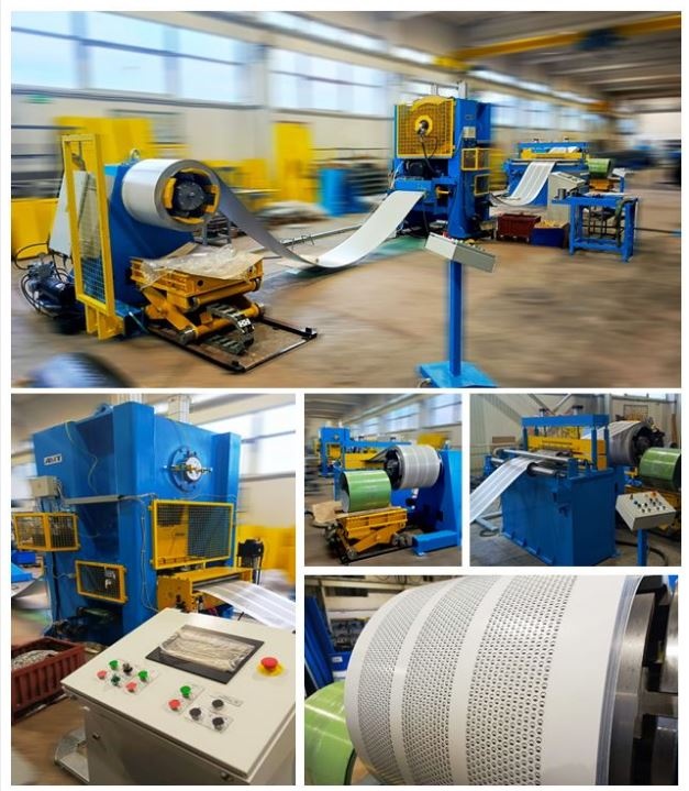

    Новая линия перфорации ЛП650 используется для перфорации рулонной стальной ленты с последующей смоткой в рулон шириной 650 мм (возможно исполнение для других ширин). Перфорированный рулон используется в производстве шумовых панелей. Возможна поставка в составе с линией профилирования панелей.
Линия включает в себя:
  • Рулоноразматыватель с подъемной подкатной тележкой
  • Пресс перфорирующий с узлом шаговой подачи
  • Штамп (стороннего производства с ревизией и модернизацией под требования технологического процесса)
  • Датчик контроля провиса материала
  • Устройство натяжения
  • Пневмооборудование
  • Гидрооборудование
  • Электрооборудование
  • Система управления
  • Центральный пульт управления
  • Наладочный пульт управления
  • Пульт управления рулоноразматывателем
  • Пульт управления рулононаматывателем и устройством натежения
  • Комплект ЗИП
Основные характеристики линии:
  • Толщина материала 0,75 ... 1,2 мм
  • Максимальная ширина ленты 650 мм
  • Средняя скорость перфорации 4-5 м/мин
  • Масса перфорированного рулона до 3000 кг
Возможно исполнение линии в составе с линией профилирования для получения готового профилированного изделия с зонами непрерывной перфорации.
