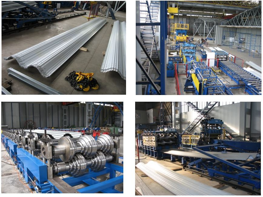

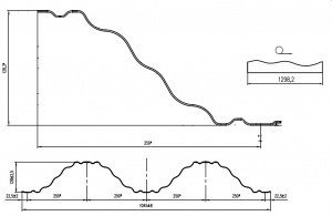

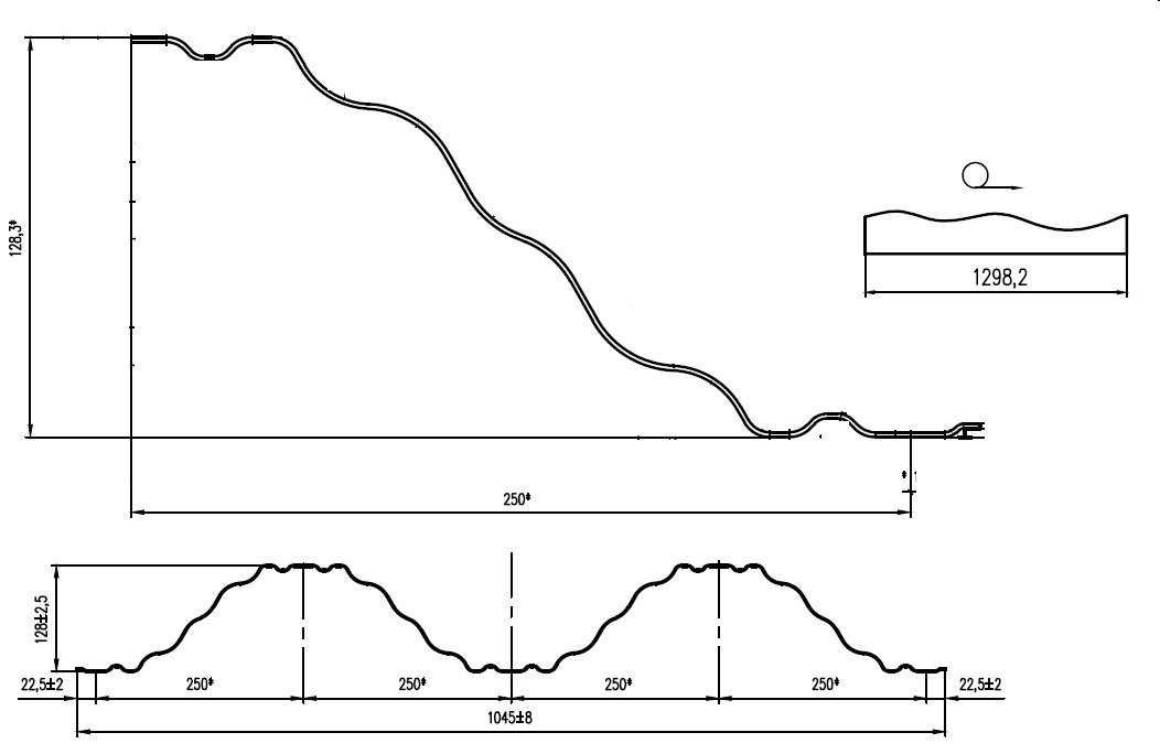

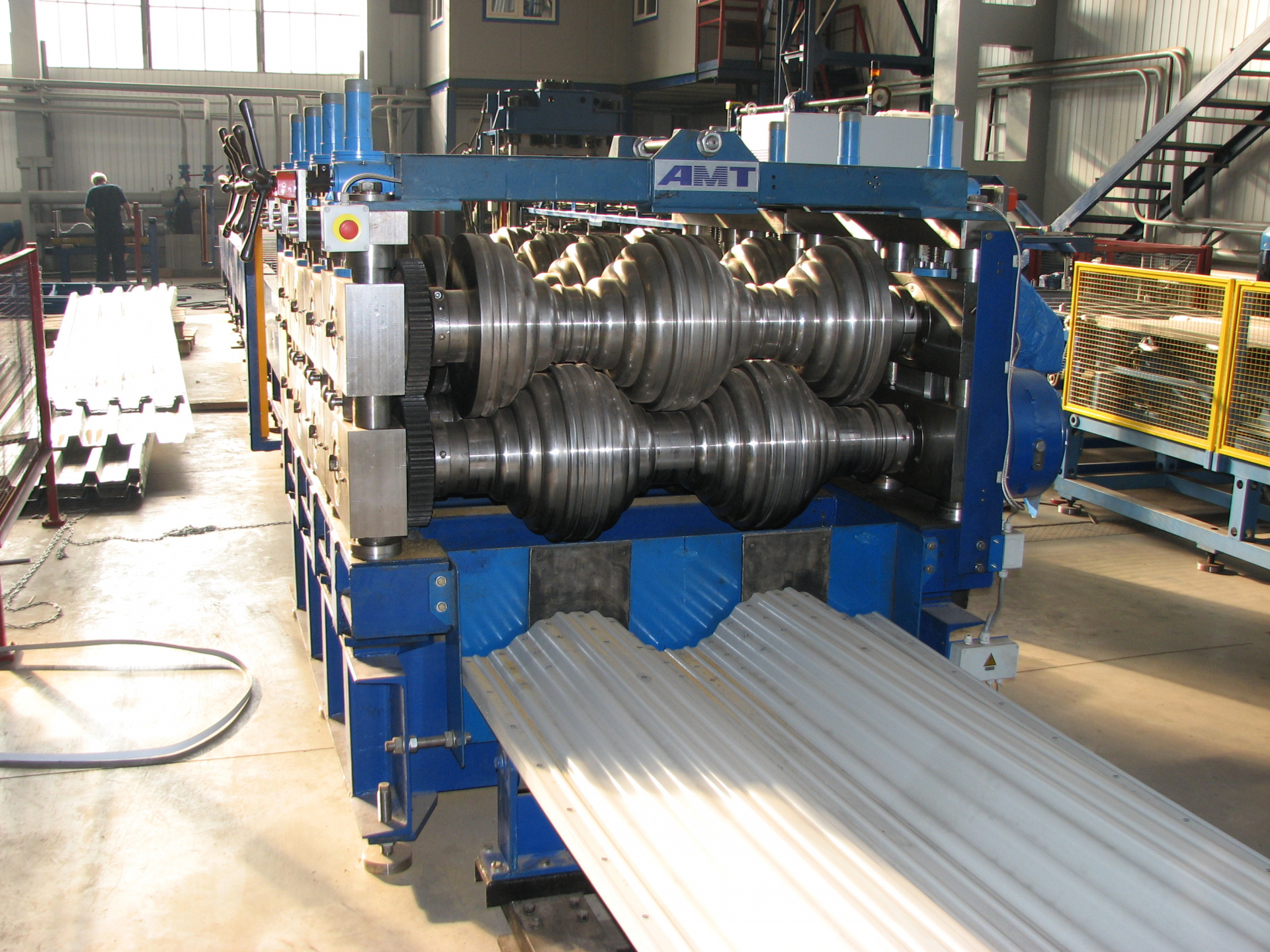

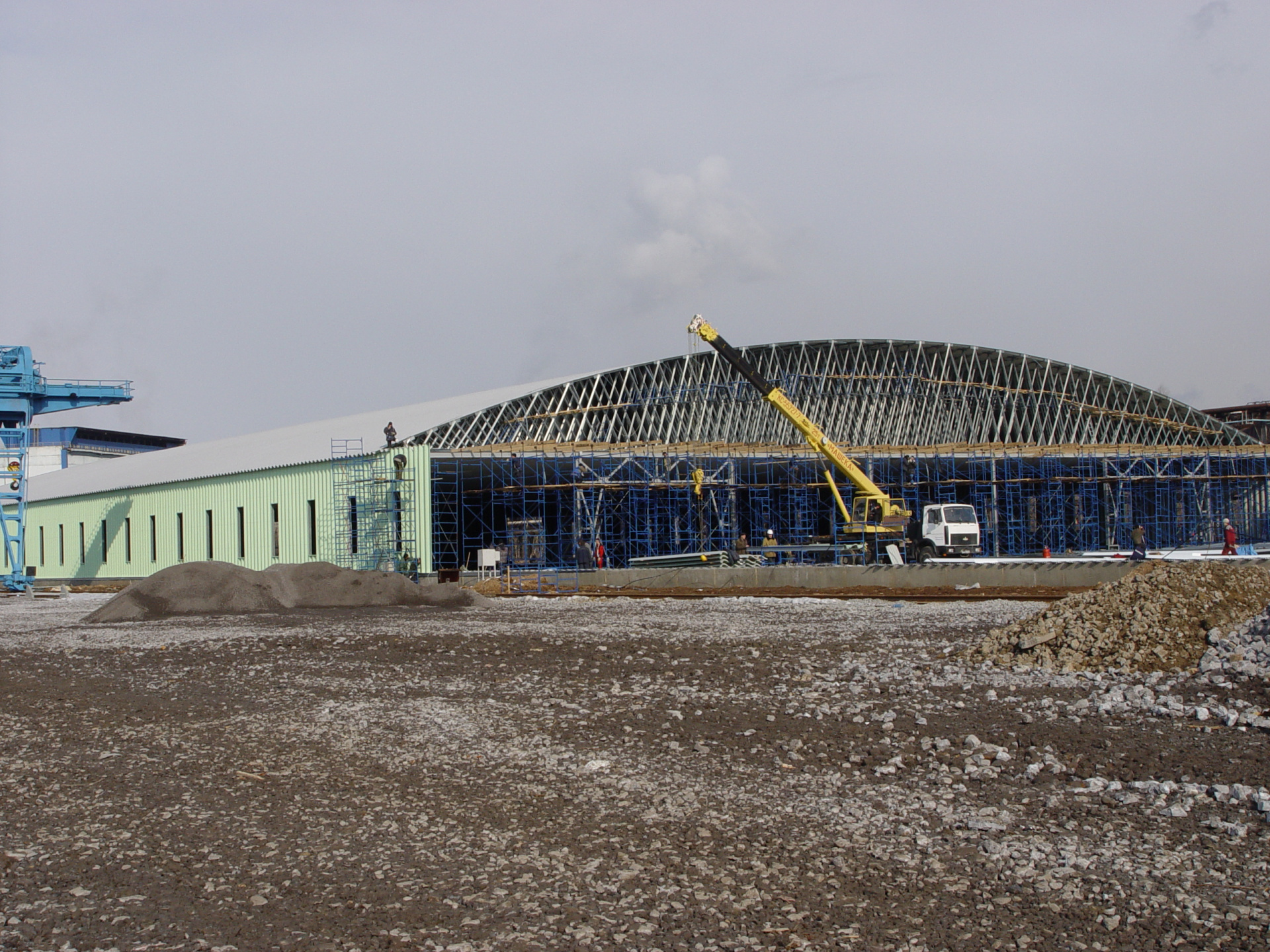

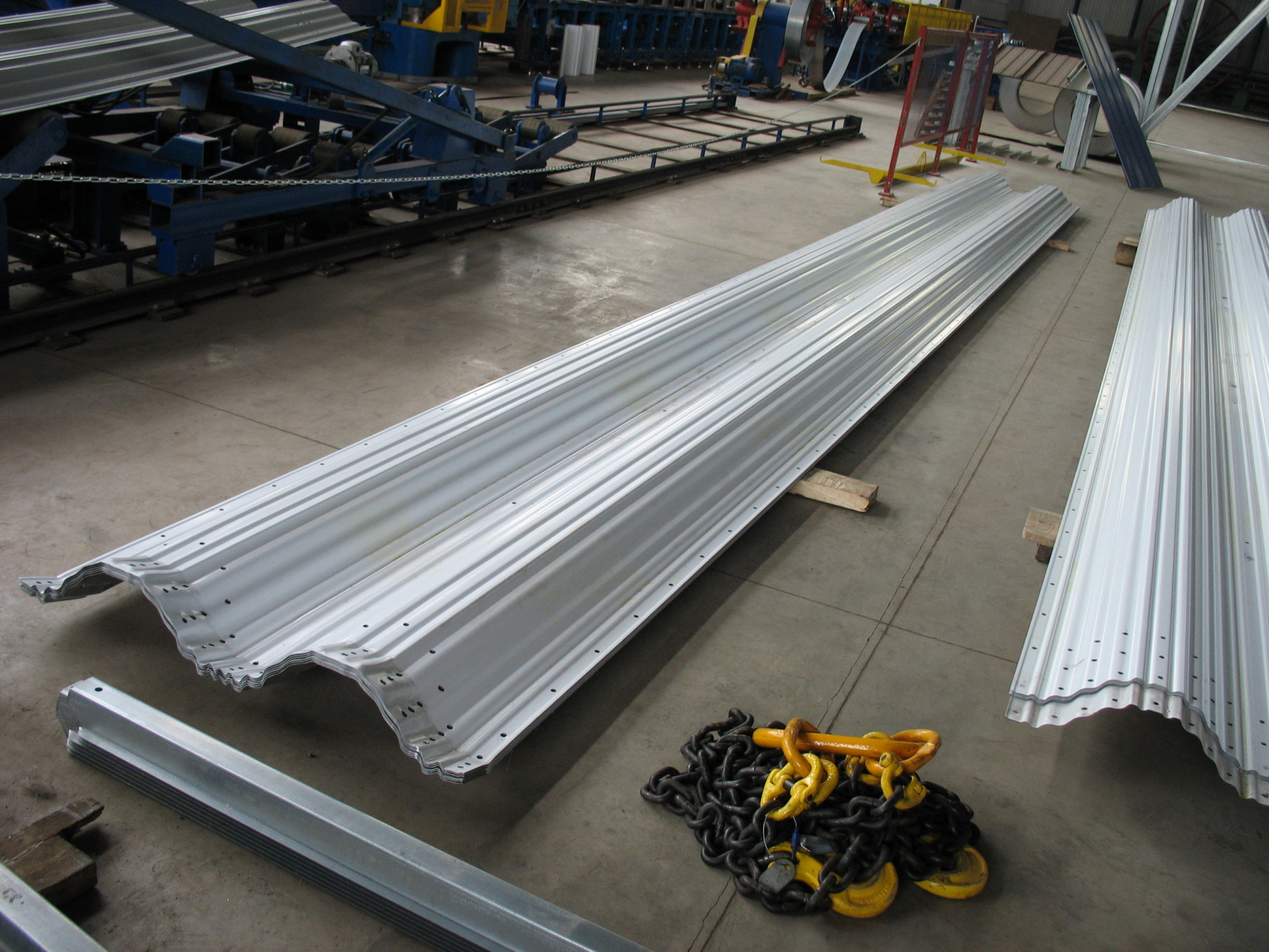

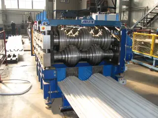

«АМТинжиниринг» инженерный центр ОООЛиния профилирования ЛППП 1300 спроектирована и поставленная заказчику в 2008 году. Используется для изготовления рифленых панелей бескаркасных зданий с облегченным фундаментом. Аналог комплекса оборудования по производству быстровозводимых зданий компании типа Хонко (Канада), рифленый профиль панели спроектирован заново с учётом актуальных требований. Сборка панелей с помощью болтовых соединений. Обеспечение точности перфорации на 12 000 мм. В составе машина профилирования панелей, пресс-перфорирующий отверстий под болтовые соединения, пресс гибки конца панели для крепления к фундаменту, машина радиусной гибки панели, рулоноразматыватель, приемный стол прямой панели, транспортер укладчик, транспортер подачи панели в гибочную машину, транспортер укладчик согнутой панели. • Масса комплекса около 200 тонн. • Максимальная толщина металла 1,5 мм • Длина панели не более 12000 мм • Максимальная ширина заготовки 1300 , мм • Максимальная скорость профилирования, м/мин 10
