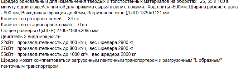

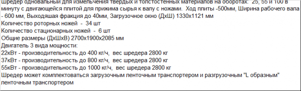

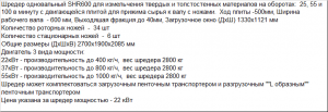

Шредер одновальный для измельчения твердых и толстостенных материалов на оборотах:  25, 55 и 100 в минуту с двигающейся плитой для прижима сырья к валу с ножами.  Ход плиты -500мм, Ширина рабочего вала  - 600 мм, Выходяшая фракция до 40мм, Загрузочное окно (ДхШ) 1330x1121 мм   Количество роторных ножей  -  34 шт
Количество стационарных ножей  -  6 шт  Общие размеры (ДхШхВ) 2700x1900x2085 мм
Двигатель 3 вида мощности:
22кВт - производительность до 400 кг/ч,  вес шредера 2800
37кВт - производительность до 800 кг/ч,  вес шредера 2800
55кВт - производительность до 1000 кг/ч,  вес шредера 2800 кг                                                                          Шредер может комплектоваться загрузочным ленточным транспортером и разгрузочным "L образным" ленточным транспортером
