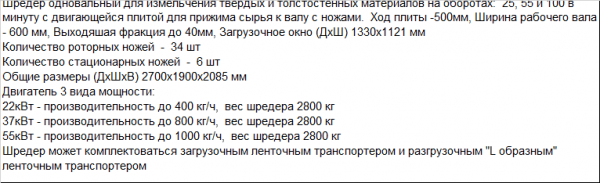

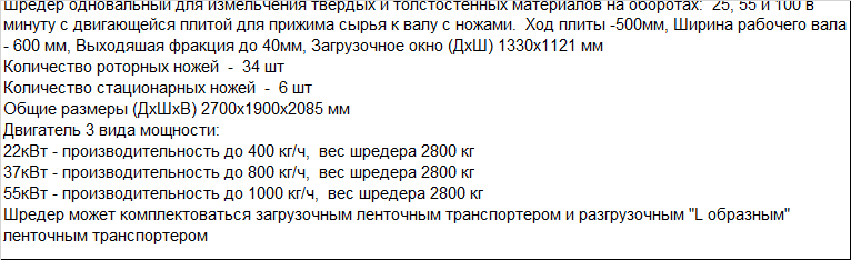

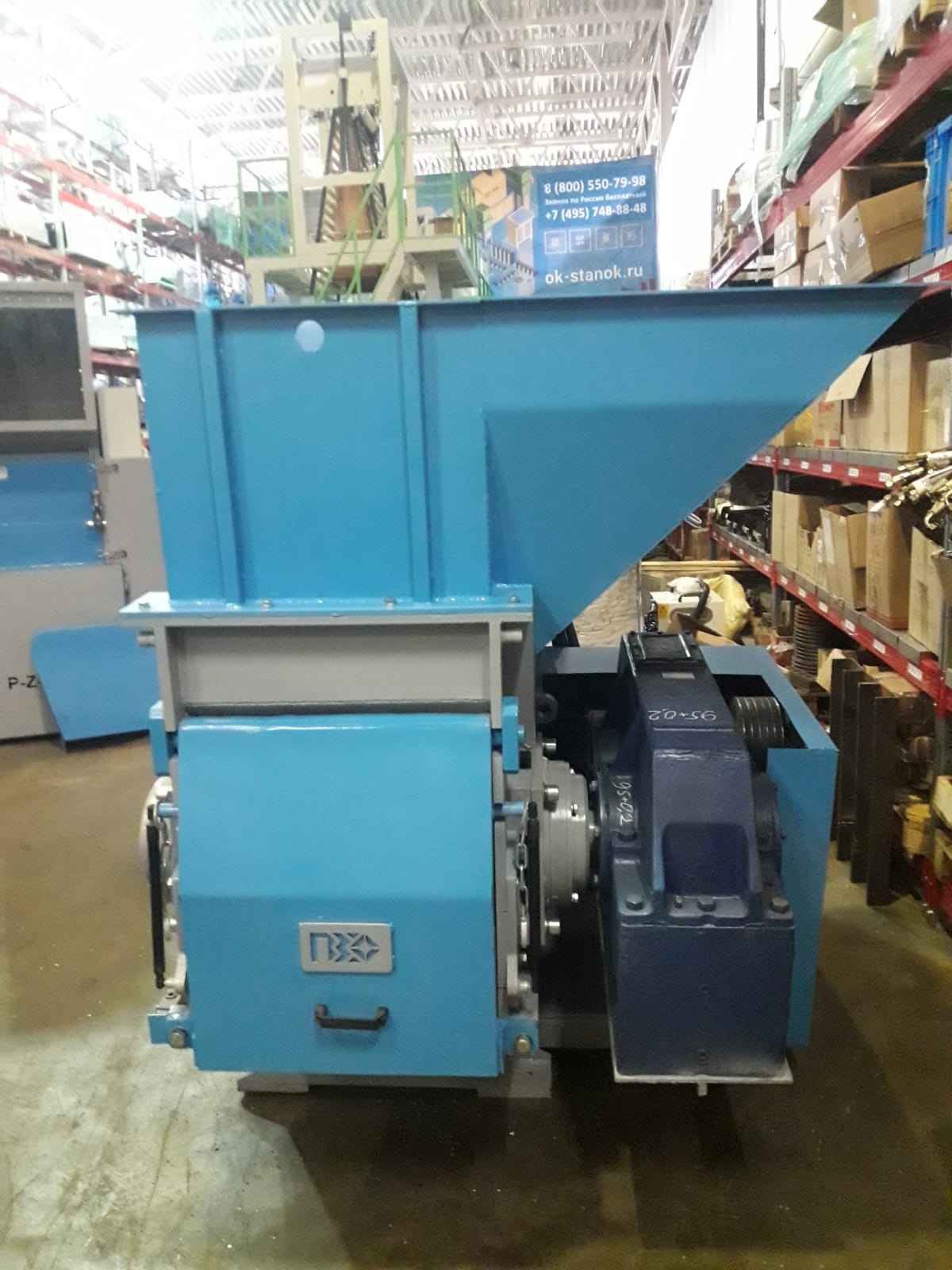

Шредер одновальный SHR600 для измельчения твердых и толстостенных материалов на оборотах: 25, 55 и 100 в минуту с двигающейся плитой для прижима сырья к валу с ножами. Ход плиты -500мм,...
Шредер одновальный SHR600 для измельчения твердых и толстостенных материалов на оборотах: 25, 55 и 100 в минуту с двигающейся плитой для прижима сырья к валу с ножами. Ход плиты -500мм, Ширина рабочего вала - 600 мм, Выходяшая фракция до 40мм, Загрузочное окно (ДхШ) 1330x1121 мм Количество роторных ножей - 34 шт Количество стационарных ножей - 6 шт Общие размеры (ДхШхВ) 2700x1900x2085 мм 22кВт - производительность до 400 кг/ч, вес шредера 2800 кг 37кВт - производительность до 800 кг/ч, вес шредера 2800 кг 55кВт - производительность до 1000 кг/ч, вес шредера 2800 кг Шредер может комплектоваться загрузочным ленточным транспортером и разгрузочным "L образным" ленточным транспортером |
