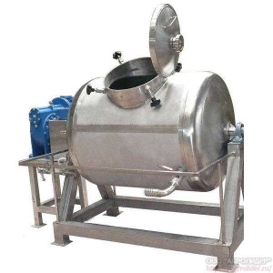

Назначение: Предназначен для производства сливочного масла методом периодического сбивания.Если вы решили купить завод по переработке молока, запустить цех по производству сыра, купить молочное...
Молэксперт ОООПредназначен для производства сливочного масла методом периодического сбивания. Технические характеристики: Маслоизготовитель периодического действия типа МПД состоит из опорной конструкции, барабана с лопастями внутри и люком, приводом(мотор-редуктор червячного типа).

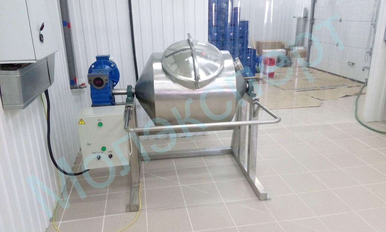

Геометрический объем - 100 л.
Максимальная загрузка - 40-50 кг/цикл.
Ориентировочный выход готовой продукции - 22,5-30 кг/цикл.
Установленная мощность электродвигателя - 1,55 к.Вт.
Частота вращения барабана - 45 об/мин.
Габаритные размеры, мм Длина - 1270. Ширина - 1158. Высота - 1422.
Масса не более - 65 кг.
Частотный преобразователь для регулирования оборотов/плавного пуска – входит в комплект поставки
Описание работы: Сливки в количестве 45-50 литров заливаются внутрь барабана. Под действием центробежной силы и лопастей сливки поднимаются до верхней точки и сбрасываются вниз. Скорость сбивания зависит от сырья и наличия орошающего устройства (опционально). После образования масла сливается пахта (предусмотрен шаровый кран 1’’). Далее готовый продукт выгружается из маслоизготовителя и поступает на дальнейшую переработку либо фасовку.

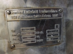

маслоизготовитель непрерывного действия Nagema FBFC/1 (ГДР) некомплект в запчасти

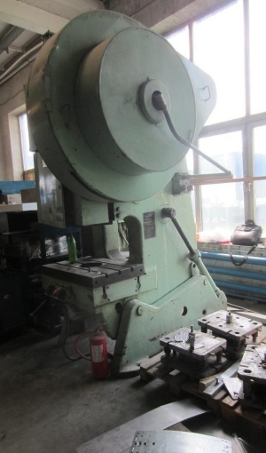

Предлагаем к продаже однокривошипный пресс простого действия КЕ2330 (100 тн усилия).Оборудование полностью в рабочем состоянии, при необходимости отправим видео с демонстрацией работы станка.Пресс...
