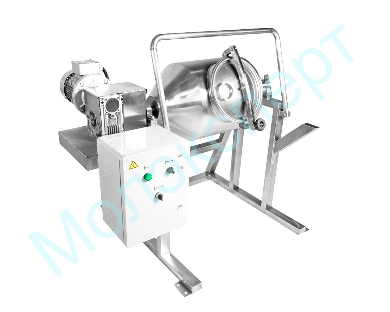

Назначение: Предназначен для производства сливочного масла методом периодического сбивания.
Если вы решили купить завод по переработке молока, запустить цех по производству сыра, купить молочное оборудование, узнать цену на оборудование по переработке молока, узнать цену оборудования по производству сыра,
С этими и другими вопросами смело обращайтесь в компанию Молэксперт. Компания «Молэксперт» будет рада видеть вас в числе своих заказчиков!
Технические характеристики:
Маслоизготовитель периодического действия типа МПД состоит из опорной конструкции, барабана с лопастями внутри и люком, приводом(мотор-редуктор червячного типа). Геометрический объем - 300 л. Максимальная загрузка - 130-150 кг/цикл.
Ориентировочный выход готовой  продукции - 65-75 кг/цикл.
 Установленная мощность  электродвигателя - 1,5 к.Вт.
Частота вращения барабана - 36 об/мин.
Габаритные размеры, мм Длина - 1901. Ширина - 1558. Высота - 1428. Масса не более - 130 кг.
Частотный преобразователь для регулирования оборотов/плавного пуска – входит в комплект поставки Описание работы: Сливки в количестве 130-150 литров заливаются внутрь барабана. Под действием центробежной силы и лопастей сливки поднимаются до верхней точки и сбрасываются вниз. Скорость сбивания зависит от сырья и наличия орошающего устройства (опционально).  После образования масла сливается пахта (предусмотрен шаровый кран 1’’). Далее готовый продукт выгружается из маслоизготовителя и поступает на дальнейшую переработку либо фасовку.
