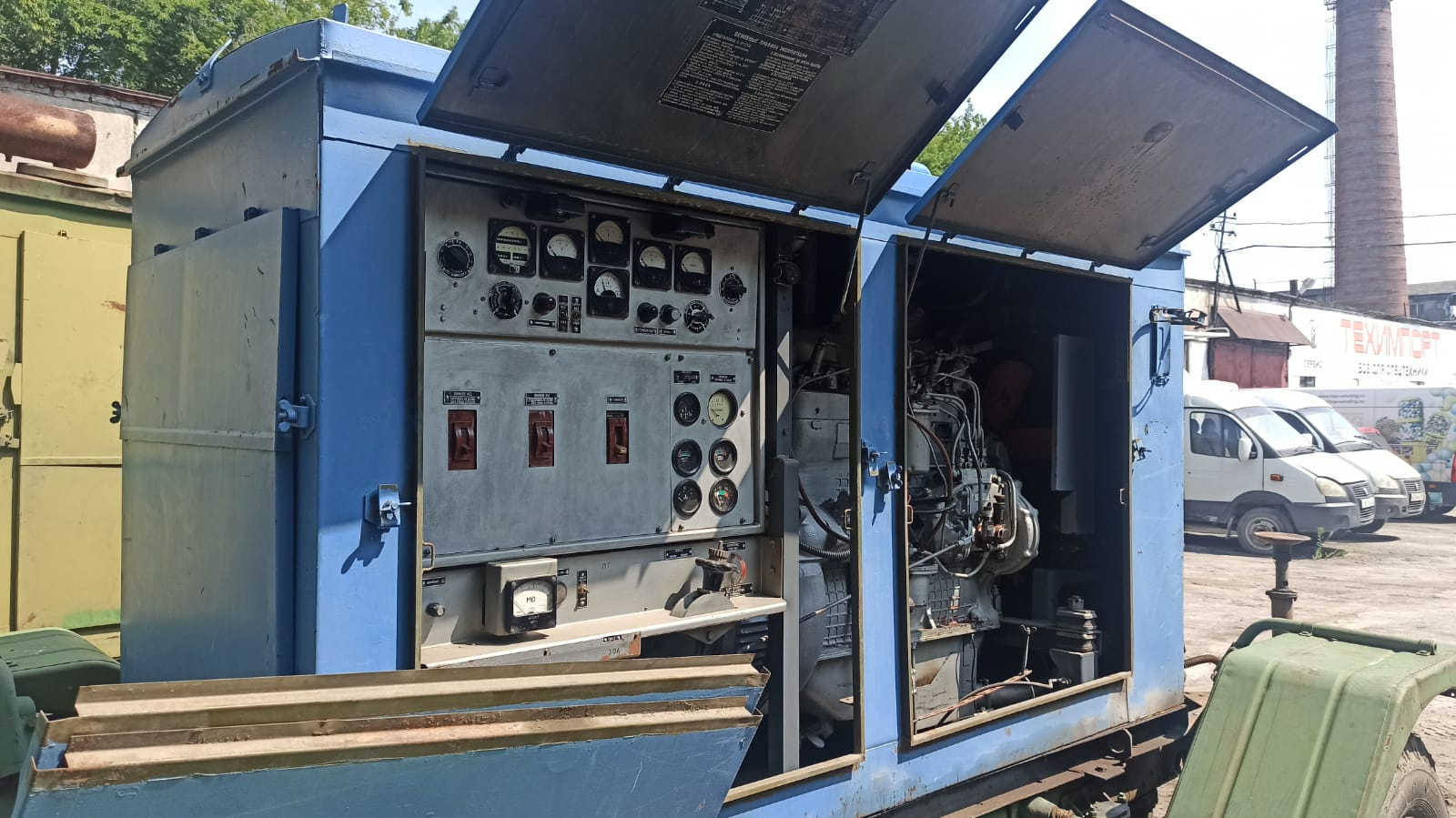

Дизельный генератор (электростанция) АД-20Т/400 с хранения под погодозащитным капотом, стационарный или передвижной на  прицепе. Производство Россия. Обслужена и проверена под нагрузкой. Гарантия.
1-ая степень автоматизации,
номинальная мощность - 20 кВт (25 кВт),
максимальная часовая мощность - 22 кВт,
номинальный коэффициент мощности - 0,8,
номинальный ток, А - 63,
частота вращения вала двигателя, мин-1 - 1500
частота 50 Гц,
номинальное напряжение - 400 В,
род тока - переменный 3-х фазный,
двигатель Д-65А (Д-40А),
генератор ДГС-82/4,
ёмкость топливного бака - 54л,
расход топлива - 6,8 л/ч (200 г/л.с.ч.),
удельный расход масла, % от расхода топлива -  0,4 (10 г/л.с.ч.),
объем масла в системе смазки, л - 16
минимальная температура запуска без подогрева, С    -10,
объем охлаждающей жидкости в системе охлаждения, л - 29
радиаторная система охлаждения.
Ресурс до кап. ремонта, м.ч.  8000
масса - 1500кг.
Габаритные размеры(мм) - 2350х1120х1620.
