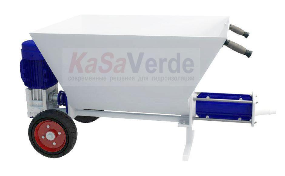

Универсальные насосы серии KSG-704 предназначены для перекачки пено-газобетонов, полистиролбетонов, штукатурных и строительных растворов, цементные смеси, шпатлёвок и дисперсий с фракцией до 8 мм,...
Kasa VerdeУстановка KSG-704 предназначена для мокрого токретирования, набрызга, инъектирования и оштукатуривания мелкозернистыми затворенными смесями с высокой подвижностью. Данная установка работает с применением героторной (винтовой) пары и обеспечивает максимально бережное перемещение растворов в том числе материалов, которые существенно отличны по плотности и чувствительных к механическому воздействию (огнезащитные штукатурки, полистиролбетон, пенобетон итд.).
Установка поставляется с приемным бункером (возможно изготовление с входным фланцем) и имеет в конструкции дополнительный шнековый питатель. Размер выходного патрубка определяется вязкостью перекачиваемой жидкости и может быть от 50 мм до 76 мм в зависимости от модели.
По запросу возможно оснащение насоса частотным преобразователем для регулировки частоты вращения двигателя.
При использовании ЦПС обятельно применение пластификаторов
Преимущества
-высокая надежность и безопасность работ благодаря простоте конструкции
-отсутствует встроенный компрессор, что делает установку более универсальной
-мобильность, большинство установок с легкостью проходят в стандартный дверной проем
-реализация модификаций на основе привода 220В дает возможность использования без промышленного подключения электричества
-износостойкий статор из полиуретана, регулировка позволяет в 2-3 раза увеличить ресурс его работы
В зависимости от вязкости материалы возможно исполнение в трех вариантах с различной производительностью. Например, для вязких растворов и, набрызга или торкретирования рекомендовано использовать вариант производительностью 2.8 м3/час (с редуктором с пониженной передачей)
Комплектация
стандартная:
-торкрет-становка KSG-704
Приобретается отдельно:
-частотный регулятор производительности
-рукав абразивостойкий DN38, 10 м (или другой длины на заказ)
-сопло для торкретирования DN38
-манометр
-воздушный компрессор
-воздушный рукав.
