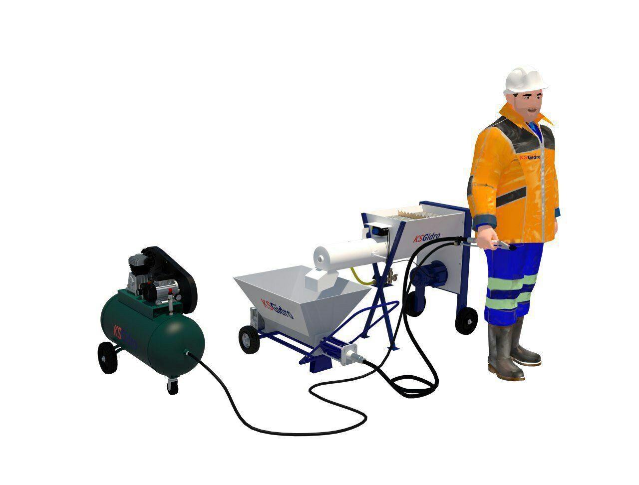

Установка KSG-704 предназначена для мокрого токретирования, набрызга, инъектирования и оштукатуривания мелкозернистыми затворенными смесями с высокой подвижностью. Данная установка работает с...
Kasa VerdeУниверсальные насосы серии KSG-704 предназначены для перекачки пено-газобетонов, полистиролбетонов, штукатурных и строительных растворов, цементные смеси, шпатлёвок и дисперсий с фракцией до 8 мм, а также мокрого торкретирования и набрызка защитных составов.

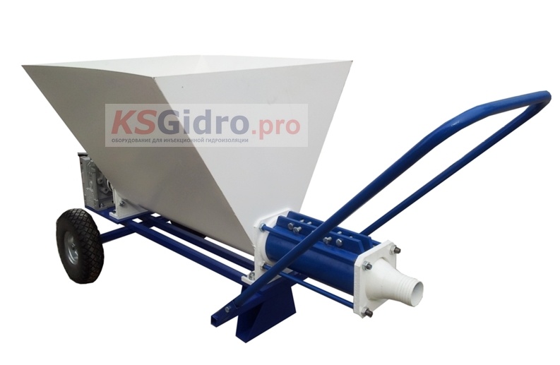

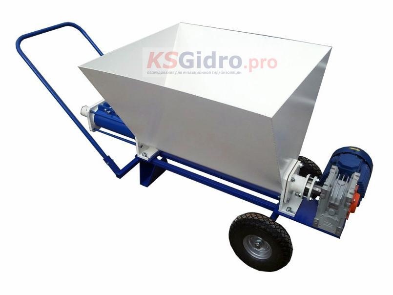

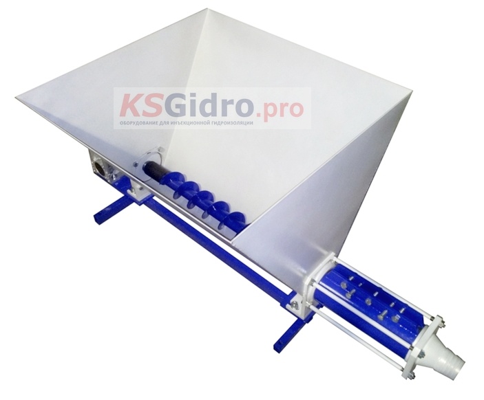

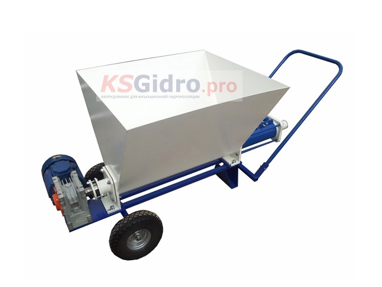

Установка поставляется с приемным бункером (возможно изготовление с входным фланцем) и имеет в конструкции дополнительный шнековый питатель. Размер выходного патрубка определяется вязкостью перекачиваемой жидкости и может быть от 50 мм до 76 мм в зависимости от модели.
По запросу возможно оснащение насоса частотным преобразователем для регулировки частоты вращения двигателя.
Преимущества насосов:
износостойкий регулируемый статор из полиуретана, который дает возможность в разы увеличить ресурс его работы
закаленный ротор из стали 25ХГСА или У8),
шнековый питатель
бункер для загрузки продукта
уплотнение вала - мягкий сальник из кевларо-тефлонового шнура, который имеет отличные уплотняющие свойства, высокую абразивостойкость и повышенную стойкость к химически агрессивным жидкостям.
материал проточной части - сталь СТ20
заводское производство, 6 лет на рынке.
В зависимости от вязкости материалы возможно исполнение в трех вариантах с различной производительностью. Например, для вязких растворов и, набрызга или торкретирования рекомендовано использовать вариант производительностью 2.8 м3/час (с редуктором с пониженной передачей) .
Дальность подачи от 60-100 м (в зависимости от вязкости и типа материала)
Высота подачи от 20-30 м (в зависимости от вязкости и типа материала)
