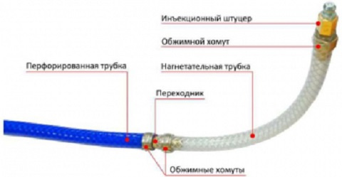

Инжектосистема, инжект-система, система инъекционных шлангов применяется для надежной гидроизоляции рабочих швов бетонирования, установке гильз и для дополнительной защиты гидрошпонок. Удобное и современное решение позволяет контролировать и восстанавливать герметичность шва в любое время без ремонтных работ. Использование таких систем выгодно с экономической точки зрения для долгой и бесперебойной эксплуатации сооружений.
Области применения:
Предназначена для укладки в рабочие швы бетонирования для устранения возможных протечек, применяется в комбинации с низковязкой полиуретановой смолой
В качестве дополнительной степени защиты от возможных протечек при устройстве деформационных швов
Для гидроизоляции резервуаров с питьевой водой и водоочистных сооружений
В любых швах при строительстве подземных паркингов, тоннелей и метрополитенов, мостовых сооружений, каменных дамб, энергетических станций, «стен-в-грунте» и др.
Инжект система поставляется в разобранном виде, что позволяет получать нужную длину в соответствии с длиной швов бетонирования либо стыков конструкций. При гидроизоляции трещин нет необходимости в бурении инъекционных отверстий. В инжектосистеме injecto-pipe применяется маслобензостойкая трубка, что позволяет использовать ее повторно (после первичного применения систему необходимо промыть). Частая, сквозная перфорация трубки позволяет правильно и качественно распределить инъекционный материал в полости бетона. Использование латуниевого соединителя (а не пластмассового) позволяет избежать перелома в местах соединения трубок.
Установка:
Для гидроизоляции холодных швов бетонирования система устанавливается поверх бетона до или во время ведения опалубочных работ. Для гидроизоляции швов и стыков строительных конструкций устанавливается в их полости. Предпочтительнее трубку injecto-pipe устанавливать посредине полости шва либо на глубину не менее 7 см. Расстояние между нагнетательными трубками, обеспечивающими подход к шнуру injecto-pipe, должно составлять от 6м до 10м.
