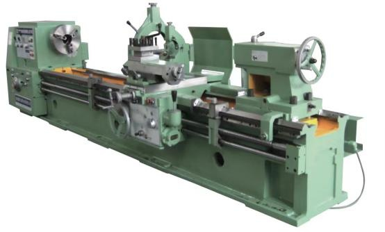

Токарный станок CW61100 предназначен для обработки крупногабаритных деталей из стали, чугуна и цветных металлов. Оборудование позволяет выполнять широкий спектр токарных операций: точение...
Станкофф.RUДиаметр обработки над станиной | мм | 1000 |
Диаметр обработки над суппортом | мм | 710 (690) |
Расстояние между центрами | мм | 3000 |
Ширина направляющих | мм | 600 |
Диаметр отверстия шпинделя | мм | 100 |
Макс. Вес деталей | кг | 3000 |
Диапазон оборотов шпинделя | об/мин | 17-1000 (4 передача бесступенчатая) |
Мощность главного привода | кВт | 15 |
Скорость быстрого перемещения суппорта | м/мин | 3.8 |
Диапазон продольных подач | mm/r | 0.1-12.2 |
Диапазон поперечных подач | mm/r | 0.05-6.1 |
Количество резьб | 47 видов, 1-120мм(метрическая резьба) 25видов, 28-1/2t/inch(дюймовая резьба) 45 видов, 0.5-60мм (модульная резьба) 29 видов, 28-1t/inch (шаговая резьба) | |
Перемещение горизонтального суппорта | мм | 449 |
Диаметр пиноли | мм | 120 |
Конус пиноли | M6 | |
Ход пиноли | мм | 200 |
Габариты (ДхШхВ) | мм | 5000х1400х1470 |
Масса с РМЦ 3000мм | кг | 7400 |
